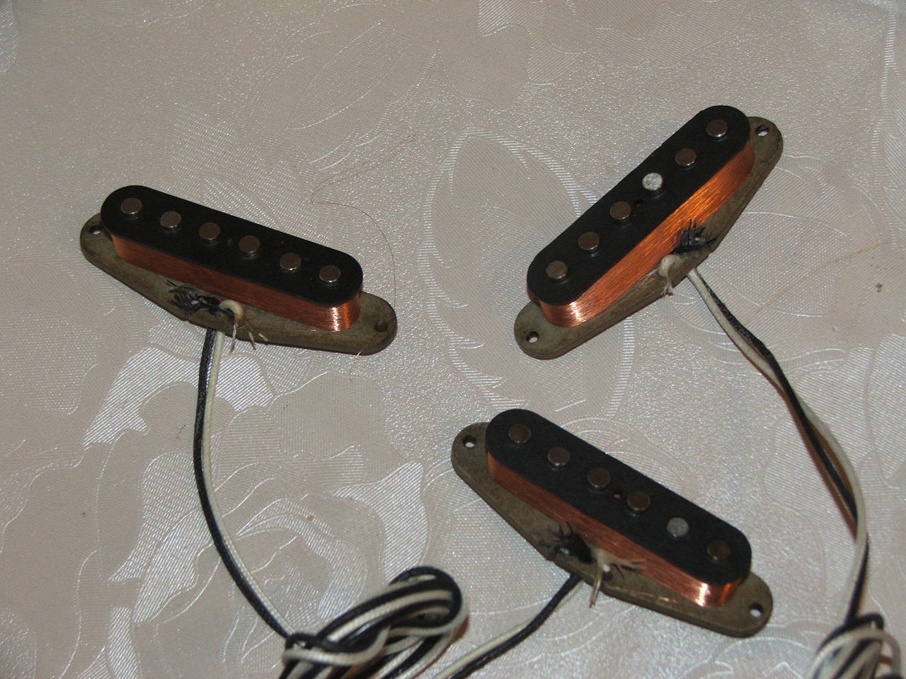

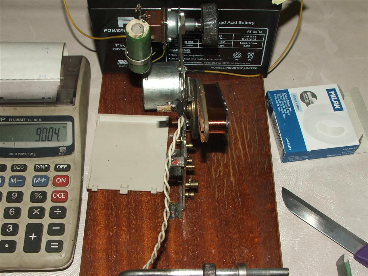

Én is tavaly csináltam az elsőt, és nemrég fogtam a másodikhoz.
Szintén saját tekercselésű hangszedők vannak benne, bár a konstrukció nem saját, sokkal inkább koppintás. A tekercselőgép viszont annál inkább. ![]() Gratulálok, saját tervezésű hangszer készíteni különösen szép kihívás. A hosszú menzúrást milyen húrokkal és milyen hangolásban használod? A hozzászólás módosítva: Jan 11, 2015

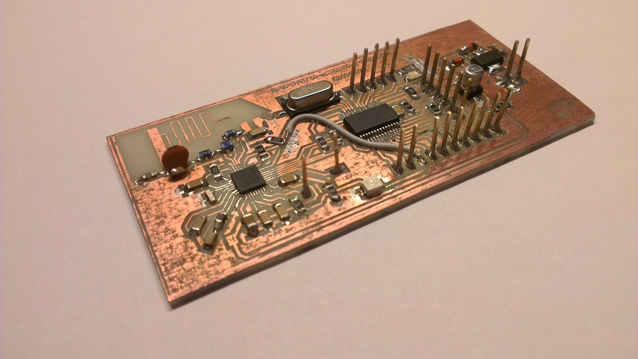

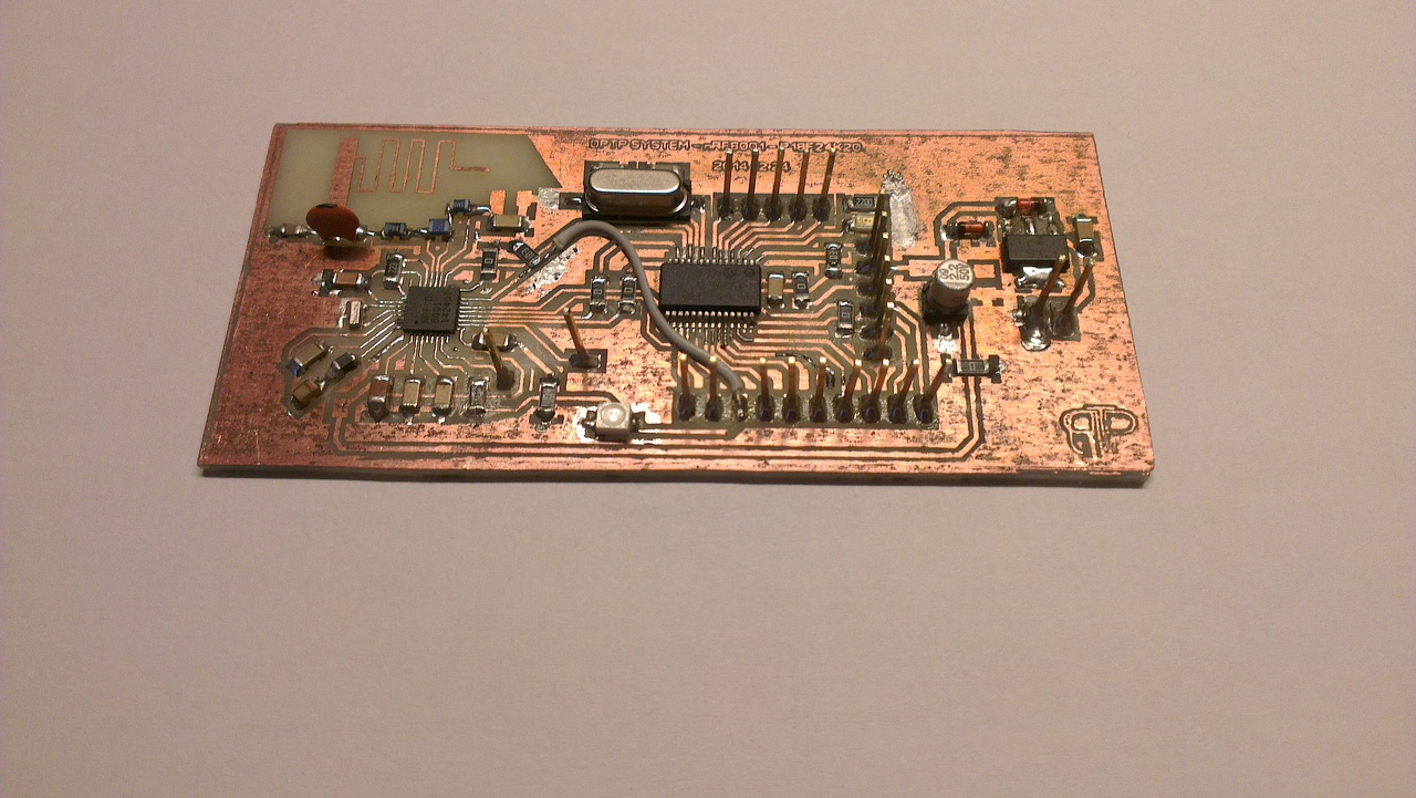

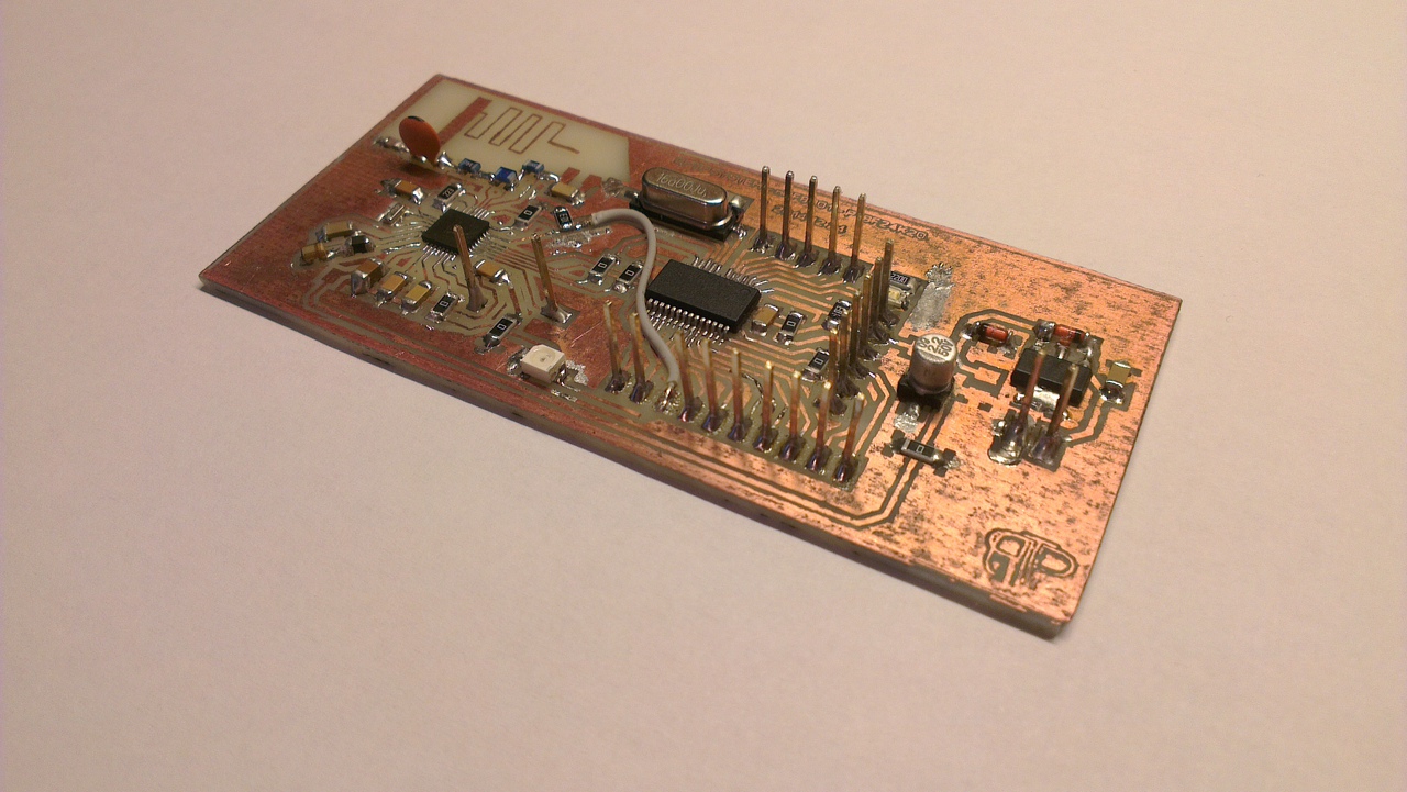

Elkészültem az újabb kütyümmel.
Sajnos nem mondhatom el, hogy rövid idő alatt megvoltam vele, mert nem ![]() Rendesen megizzasztott főképpen tegnap... Az egész projekt úgy indult, hogy egy srác megkeresett egy forrasztással kapcsolatban, és kiderült, hogy egy nRF8001-es 32lábú QFN Bluetooth chipet kellett felforrasztani egy pici nyákpanelra. Mivel régóta foglalkoztatott a dolog, már mint a vezeték nélküli kapcsolat és mivel a srác nem nagyon volt képben, hogy mit és hogyan kell, így segítettem neki a chip felkonfigurálásában. C-ben megírtam a szükséges rutinokat amelyet aztán egy az egyben Atmel chipre töltött és már működött is az adatküldés fogadás. Mivel engem is foglalkoztatott a dolog én is építettem egy hardvert ami már PIC-es alapokon nyugszik. Ami nekem ijesztő volt ebben a projektben az az volt, hogy 3v-os a BT chip, így ennek megfelelően 3v-os PIC-et kellett használjak, hogy ne keljen még szintillesztéssel is foglalkoznom. Előtte soha nem volt dolgom 3v-os alkatrészekkel így kicsit féltem tőle.. Azért nRF8001 mert ez a chip a BT chipek közül az egyik vagy talán a leg-energiatakarékosabb chip. A hardver csak prototípus és csak abból a megfontolásból készült, hogy az adatkommunikációt teszteljem és persze, hogy egyáltalán működésre bírjam a BT funkciót. Már is rengeteg ötletem van mire és hová tudnám használni ![]() Van pár negatívuma is a dolognak, pár ebből: 1. nagyon drága az nRF8001-es chip 2. rendkívül körülményes és drága beszerezni a szükséges egyéb alkatrészeket 3. csak Android 4.3 vagy az feletti telefonokkal működik 4. csak 4.0 vagy feletti BT modulokkal kompatibilis Lássuk mit is hoztam ki belőle: Bővebben: Link
Nagyon szép. Lenne! Az ilyen nyákot már fotózni illene.
Igazad van furcsán néz ki a szuper technika "vakotás" nyákon, de szerintem a fejlesztési fázisban, első a működőképesség, aztán az elkészítés gyorsasága, utána a szépség (majd a készterméknél lehet finomkodni). Én nagyon gratulálok a projekthez, díjazom a belé fektetett tudást, energiát...
Igaz, lehetett volna szebb is a nyák, de itt most ez nem volt szempont. (Egyébként vasaláshoz képest még nem is lett olyan nagyon rossz
)A lényeg az volt, hogy működésre bírjam a BT chipet. pont: Köszi és pont egyet értek veled (több értelmű, de jó)Az lemaradt, hogy összesítve kb. 2 hét volt mindennel együtt amire eltudott végül készülni a cucc, ebből kb. 1 hét volt a programozás és 1hét az adatlap tanulmányozása és a hardver tervezés kivitelezés. A hozzászólás módosítva: Jan 13, 2015
A "vakotás" kifejezést kb 40 éve hallottam utoljára a nagyapámtól, igaz ő másra alaklmazta. Jó!
Abszolút nem kötekedés okán, de szemmel láthatóan nem stimmel a 2,4GHz-re az az antenna és környezete. Se a kicsatolás módja, se az antenna maga. Gondolom működik, de ha valami gubanc van, akkor gondolj arra is, hogy a gyenge jelszint miatt lehet / melegedhet is a BT IC.
Idézet: „Ami nekem ijesztő volt ebben a projektben az az volt, hogy 3v-os a BT chip...” Jaj, 3V!... Jaj, monitor!... Jaj, én!... ![]() Egyébként gratula!
Teljesen jó, ha próbára működik. Egyébként két dolgot had javasoljak: 1. vasalásnál nagyon kell ügyelni az alapnyák megfelelő előkészítésére, 2. a lézernyomtatók nagy többsége ha összefüggő feketét nyomtatsz, a tiszta fekete felületnél automatikusan bekapcsolja a festéktakarékos módot. Ezt én úgy kerülöm el, hogy az összefüggő rézfóliát bekockázom (vezető felületekből rácsszerkezetet alakítok ki). Egészen apró "kockázás" is csodákra képes, próbáld ki. A hozzászólás módosítva: Jan 13, 2015
Nem veszem annak
![]() A gyári ajánlása szerint készült az antenna és a körítés is, pontosan olyan mint a gyári. Az nRF8001 amúgy sem egy nagy hatótávú BT chip, a lényege, hogy ultra alacsony fogyasztás mellett is jól működjön. (ez a chip már az új low energy szabvány) Amivel gond lehet az a teli föld közelsége, talán kissé árnyékolhatja.. Zsora: ezt az OFF-os sort nem értem, de amúgy köszi ![]() Szammer: körültekintően járok el minden nyáklap készítésénél, főképpen azért mert nem akarok utána javítgatni, de persze majdnem mindig becsúszik egy kis hiba.. Ez egy teszt panel arra meg tökéletes...ui: az ne zavarjon meg senkit, hogy a nyákon lévő részfelület mattos, ettől még nem hiányos, csak valamiért borvirágos lett vagy mi a szösz (lehet megcsípte a marató anyag) A hozzászólás módosítva: Jan 13, 2015

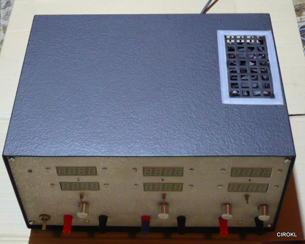

Dobozba került a legujjabb labortápom , ez egy háromcsatornás táp ,
0-30Volt 5 A 0-150Volt 100mA / negatív / 0-400Volt 200mA Nem régen már mutattam az építés folyamatáról képeket : Bővebben: Link Bővebben: Link Bővebben: Link most probáltam egy két képet de a fényviszonyok nem igazán engedték . Még több kép A hozzászólás módosítva: Jan 13, 2015

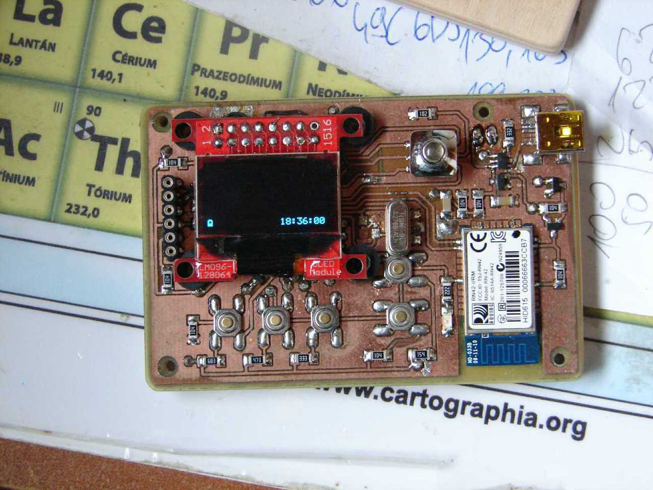

Készülget a bluetooth-os távirányítóm - a szintén saját gyártású - MP3 lejátszómhoz. A lejátszót autóban használom, a könyöklő alatt lakik, emiatt nehézkes menet közben bármilyen üzemmód váltás (érintő képernyős). A távirányítóban egy 128x64-es OLED modul kapott helyet, 5 gombbal, és egy mobil telefonból bontott joystick-kal. Ez utóbbival lehet vezérelni a következő/előző zeneszámot, következő/előző könyvtárat, az MP3 kikapcsolását és a menüben való mozgást. Ezen kívül a nyomógombokkal a hangerőt, mély és magas hangszínt, lejátszás, állj, pillanat állj funkciókat.
Ha a távirányító átküld egy parancsot, akkor az MP3 a végrehajtás után visszaigazolja, illetve 1másodpercenként életjelet ad, amennyiben ez elmarad 10 mp-ig, akkor a távirányító kikapcsol. Az MP3-ba is bele kellett erőltetni (mechanikailag és szoftverileg) még egy BT egységet, ami nem volt egyszerű, de nehézségek árán sikerült. A távirányító doboza még nem végleges, a kijelző elé még egy fóliát szeretnék elhelyezni, ami takarná a hézagot a kijelző és a doboz között. A feliratozás megoldására minden ötletet szívesen fogadok... ( a doboz 6 mm-es rétegelt lemez, 2 db)
Egy ilyen project megérdemelne szerintem valamilyen műanyag dobozt, az sokkal jobban nézne ki. De ez persze szubjektív. Egyébként gratula!
Köszi... Kevesen veszik csak észre mi munka van egy ilyenben..
A setup... hát az egy rémálom... Még most is van bőven homályos folt, de a lényegek már kezdenek körvonalazódni. Nagyon sokat tud a chip én jelenleg olyan 10-20%-át ha használom. Külön program van a setup parancsok generálásához az kicsit megkönnyíti a helyzetet, de így is nagyon sok az infó és sok mindent kell beállítani. Csak az alap konfiguráció kb. 1kb ami 32bájtos csomagokban kerül kiküldésre. Az alap ACI rutin az hamar, pár óra alatt megvolt, az adatlap jól van dokumentálva, így szinte soronként haladva meg tudtam írni és szinte elsőre csont nélkül meg is ette A hozzászólás módosítva: Jan 13, 2015
