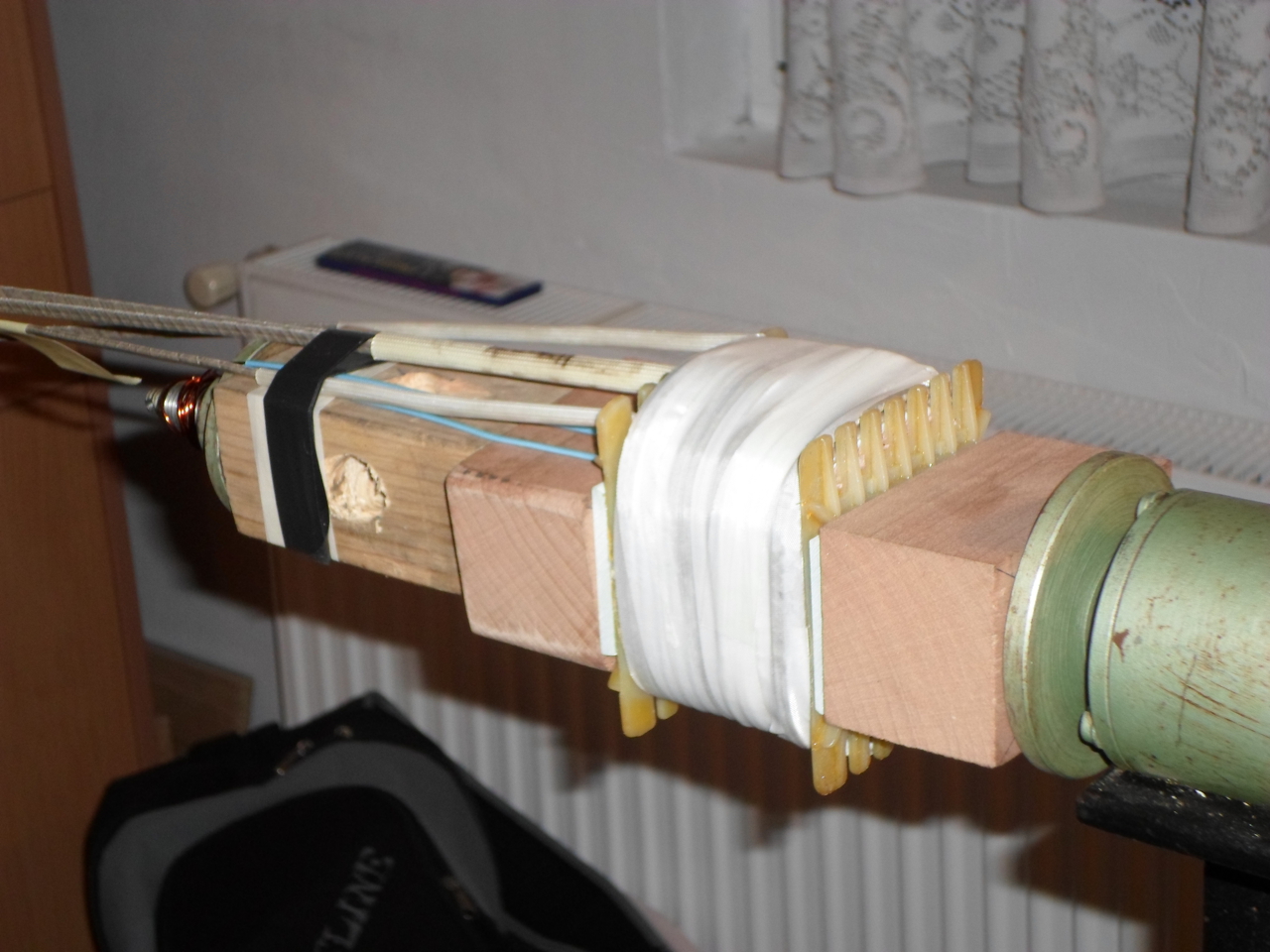

(#) _BiG_ válasza tyuff hozzászólására (») Jan 7, 2015 /
Rakj fel egy jó minőségű képet (de inkább többet, több szögből), hogy miként csináltad meg azt a trafót.
(#) tyuff válasza _BiG_ hozzászólására (») Jan 7, 2015 /
Elnézést kérek a moderátortól a káromkodásért többet nem fordul elő,de a folytatásával nem értek egyet,azért vagyunk itt hogy megbeszéljük amit nem tudunk és amit tudunk,szerintem...Mindjárt rakom a kpeket
(#) erbe válasza tyuff hozzászólására (») Jan 7, 2015 /
Mert nem azt méred, amit szeretnél. Izzóval terhelve az egyenirányítókon eső feszültség lejön a félszinuszokból és ennyi az effektív értéke. Töltésnél az akku (~állandó) feszültségére ráülnek a töltőáram púpjai, sokkal magasabb effektív értéket adva. Nyugodtan rákötheted akkura, ha sorbakötsz egy fényszóróizzót. Baj nem történhet, nem lesz túl nagy az áram, de rendszeresen ellenőrizned kell. Még műszer se kell feltétlen hozzá, meghallod, ha az akku elkezd először csak halkan pöszörögni, majd egyre hallhatóbban pezsegni és már fel is töltődött.
Ime a trafóm
(#) tyuff válasza erbe hozzászólására (») Jan 7, 2015 /
az az 50W os izzóm jó lesz vagy kisebbet vagy nagyobbat tegyek?
Jó lesz. Ha nagy akkud van, és kevés az áram, teheted duplán, ha kis akkut töltesz, pl. motor vagy moped, kisebbet teszel. Nézd meg a rajzot! A felső égőterhelésnél, az alsó töltés közben.
A dióda a trafó mögött van a nagy csoki alatt?
,nem itt a képen egy 25A gréc van aminek a széle látszik csak,itt vannak a diódáim,azt utána próbáltam hátha másképp müködik mint a gréc....55Ah akksim van
