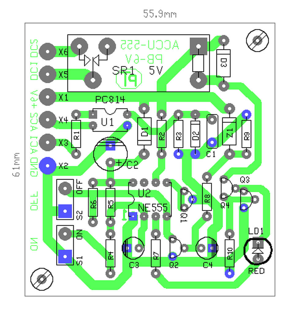

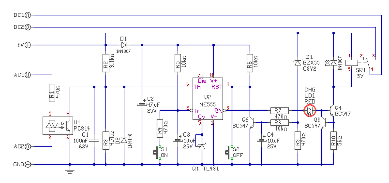

Üdv Mindenkinek!
A kérdésem főként proli007-nek szól, mert az Ő gyerekét építettem meg, de ha más is tud segíteni, akkor örülök! Megépítettem az autómatikát, ami lekapcsolja a töltést, ha elérte a beállított feszt. Ez jó is, de ez 12V-os rendszeré, nekem meg kellene egy 6V-os is és nem tudom mit változtassak rajta, legalábbis nem akarok kísérletezni vele. Erről lenne szó Tudom, hogy nem szokás csak úgy konyhakészen kapni rajzot, de nem volt időm foglalkozni vele és a töltő meg kellene. Elég, ha csak azt eláruljátok amin változtatni kell.
Hello! Ezt nem tudod 6V-ra átalakítani, már abból az egyszerű okból sem, hogy a 723 10V alatt nem tud működni. (Belső referenciája 7,2V.)
Óóó istenem... megint hamarább írtam, mint gondolkodtam.
![]() Akkor maradt a keresgélés, valami komparátoros lekapcsolón, aztán annyi. A 6V-os rész úgyis ritkábban kell.

Helló!
Köszönöm a kedvességed és azt, hogy rajzoltál nekem komplett áramkört. Most próbálgattam a komparátoros lekapcsolót, amit feltettél 12V-os akkukhoz, csak átméreteztem az elejét, hogy 6V-os akkuhoz jó legyen. Mivel lesz benne panelműszer is, így adott a 12V-os segédtápom, úgyhogy a komparátoros lekapcsolónál csak az osztókat kellett átvariálni, minden más maradt. Szemezek ezzel is amit most csináltál, egyedül az AC bemenet nem jó nekem, mert per pill nincs ilyen optóm, de megcsinálom azt másképp és kipróbálom! Majd jelentkezek, Köszi!

Helo! Tulajdonképpen meg lehet oldani opto nélkül is csak így elegánsabb.
Mert nem írtam le a működését az áramkörnek. De az opto csak a nullponton van kikapcsolva. Vagy is akkor, mikor a töltő és az aksi között nem folyik áram. Mintegy kapuzza a feszültség figyelést. Ennek célszerű oka az, hogy így a kapcsolás figyelmen kívül hagyja a töltőáram hatására létrejövő feszültség emelkedést, de főképpen a vezetékek átmeneti ellenállásával okozott hibát. Vagy is még akkor is jól méri vissza a 555 komparátor a feszültséget, mikor a töltő és az aksi közé egy izzót tesznek. Kapuzás nélkül ez nem lenne lehetséges. De megoldható úgy is ahogy az eredeti áramkör első példányában volt, hogy két segéd diódával egyenirányítjuk a töltő váltófeszültségét, és egy mezei tranyóval kapuzzuk a komparátor feszültségét. Ekkor nem kell opto. De előfeltétele a dolognak, hogy a töltőben egy egyenirányító híd legyen, az aksi és a híd negatív pontja közös legyen, a relé a híd pozitív ágát kapcsolja. Mert a két segéd dióda és a főegyenirányító híd alsó ága alkotja így a teljes hídkapcsolást. De ennek akár hozadéka is lehet, ha a relét is erről a segéddiódákról tápláljuk. Mert töltés közbeni hálózat kimaradás esetén nem terheli az aksit a relé..
