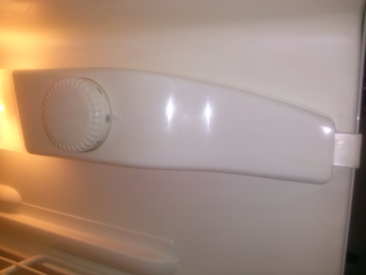

Üdv. Fórumozók! Whirlpool ART 666/G kombi hűtőnk termosztát cserére szorul. A borítása pattintós? Netes service manualból nem derül ki. Csak a világítás fedele csavarozható le, de ez különálló egység. Nem szívesen törném le a borítást Köszi a segítséget előre is!
(#) gabocza76 hozzászólása Jan 18, 2015 /
Illetve megerősítést kérnék a hibát illetően. A hűtő megfelelően hűt,ha elindul, de ez csak akkor történik meg, ha a termosztát potméterét "0"- ba, majd bekapcsolom. A kellő hőfok elérése után kikapcsol.
(#) kaqkk válasza gabocza76 hozzászólására (») Jan 18, 2015 /
Elégvalószínű hogy termosztát csere lesz, de mennyi ideig vártál leállás után ? Milyen hőfokon van a hűtő? Ha hideg helyen van ritkán vagy egyáltalán nem indul (ezek 20-25 fokos külső hőmérsékletre vannak tervezve) De ha tényleg cserés a termosztát akkor először a tekerőgombot húzd le alatta valószínűleg találsz egy csavart , ha nem az alatt akkor a lámpabúrát vedd le és az izzó búrája alatt van a rögzítő csavar , ha a csavart kihajtod akkor a szabályzó házát a hátlap felé megtolva kiakadnak a rögzítőfülek .
(#) gabocza76 válasza kaqkk hozzászólására (») Jan 18, 2015 /
20 fok körüli hőmérsékleten van a helyiség. Kipróbáltam 2 -es, ill 7-es (max.) fokozaton, mindkétszer a normál hűtőrész 10 C-ra, a mélyhűtő -15C-ra hűl csak le, majd leáll a hűtés. A kikapcsolás után kb. 4-5 C fokos emelkedést követően újra bekapcsolható a már említett módszerrel. A rögzítőfüles tanácsot köszönöm szépen!
A hozzászólás módosítva: Jan 18, 2015

(#) dejodio válasza gabocza76 hozzászólására (») Jan 24, 2015 /
valamerrew ki kell csúsztatni. Ne vegyél hozzá drága whirlpool szabályzót, van univerzális is kb 1500 ft-ért ami jó bele. pl Ranco VT9
