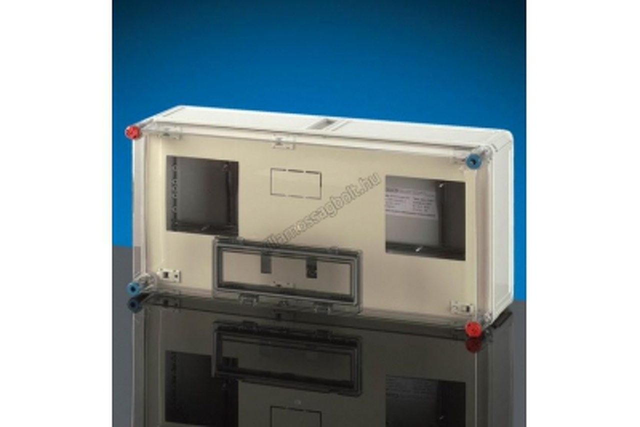

Az igaz. De ugye a probléma azzal van hogy ez nem egy fogyasztásmérőn van hanem 2-őn, ezért vagyok bizonytalan. Sajnos az E.ASZ-nal bármi megtörténhet. Nekem az lenne a legjobb ha feltennének 3db 16A-es biztit egy villanyórával én pedig kifizetném a 45A feletti részt ebben az esetben a 3A hálózatbővítési díjat. De gyakorlatilag vagyok rá kíváncsi hogy ezt megcsinálják-e így vagy kérnek tőlem 16A hálózatbővítési díjat. Csak félek hogyha ezt bemegyek megkérdezni akkor egyből lecsapnak hogy hogy van 2 villanyóra 1 néven 1 címen. (elvileg nem lehetne)
A hozzászólás módosítva: Szept 30, 2015
(#) Bakman válasza atideath hozzászólására (») Szept 30, 2015 /
Régen divat volt az elektromos hőtárolós kályha, aminek, legalábbis felénk, adtak 3 fázis vezérelhetőt, a lakásra jutott egy fázis állandó. Viszonlyag olcsón meg lehet cseréltetni a kettőt, szerintem ez nálad is működhet. Igaz, kicsit furább a felállás. A trükk ott lehet, hogy milyen kábel jön be a házba, ha azt is bővíteni kell, drágább lesz.
Ha mindkét számla a te nevedre jön, akkor neked van perpillanat 45 A-ed, amit, véleményem szerint, mindenféle extra költség nélkül átvariáltathatsz 3 x 16 A-re. Nyílván valamennyi szerelési díjat fel fognak számolni.
Az is igaz, hogy a szolgáltatók szeretnek mindenféle csapdákat az ember elé szórni, ami számomra tejességgel érthetetlen, hiszen tőlük akarsz vásárolni, de ez már egy másik téma. Mindenesetre ha el akarnak hajtani, ne hagyd magad. A rutintalan vevőkkel szoktak így bánni, de egy edzettebb villanyszerelővel már ők sem bírnak. Biztos van valaki a környéken, aki tutira ismeri a szolgáltató nyűgjeit, érdemes lenne beszélni vele is.

Az lesz szerintem a megoldás ha megnézi egy villanyszerelő. Bár telefonba azt mondta nekem az illető hogy visszafogják venni 32A-re. Ami az én esetemben rosszabb mint a 20A+25A. Ezt semmiképp nem szeretném, viszont mivel szigetelem a házat szeretném ha ez is rendbe lenne és mivel régi villanyóraszekrény van fent (fa az egész) így kicserélném szabványosra hogy későbbiekben ne legyen problémám ezzel és véletlenül meg ne kelljen bontani a szigetelést. Az oszlopról 1 kábel jön be szóval nem hiszem hogy újra kellene nekik húzni, ha csak valami idióta érthetetlen szabályra nem hivatkoznak hogy azóta megváltozott a szabvány és amiatt kell cserélni (bár ez nem hiszem hogy nekem mint fogyasztónak lenne a költségem mert eddig nekem ez a kábel is megfelelt 20 éven keresztül).
A helyzet azért érdekes mert amikor még nem volt az enyém a ház akkor ugye 2 generációsra lett bővítve. A szülők lent laktak (nevükön az egyik óra) a gyerekek fent (övékén a második villanyóra). Ez ugye így szabályos volt. Meghaltak a szülők át kellett íratni a villanyórát a gyerekek nevére, így már két villanyóra volt 1 címen 1 néven. Utána megvettem én a házat így nekem mind a két óra a nevemre lett írva 1 címen. Ami elvileg nem lehetne.
Miért ne lehetne? Ott, ahol vezérelt fogyaszó is van, eleve két fogyasztásmérő van. A szekrénycserét ne forszírozd feleslegesen, sokba fájhat. DÉMÁSZ területen újonnan már csak a kerítésbe lehet építeni fogyasztásmérőt és hogy-hogy nem, csak azt a típust, amit ők jóváhagytak és kb. dupla annyiba kerül, mint a többi.

(#) Fantasy válasza atideath hozzászólására (») Szept 30, 2015 /
Lehet egy néven akár kettő villanyóra is, semmi nem tiltja.
A másik ,hogy mivel egy néven van és azonos felhasználási helyen, át lehet térítetni 3 fázisra. A már meglevő teljesítmény összeadandó, ugyanis az felhasználási helyre szól. Így akár lehet 3x16A-ra is, csak a 45A-en felüli részt kell fizetni.
Sajnos a régi mérőhelyet ilyen esetben már nem fogadják el, csak a szabványos műanyag szekrényt. Ami a csatlakozó vezetéket illeti, ha a keresztmetszete aluminium légkábel(NFA) esetén nincs minimum 16mm2, nem fogadják el. Az új mérőhelyet egy a szolgáltató által regisztrált villanyszerelő építheti ki, illetve a csövezést a falban, ha a régiben nem lehet behúzni az új légkábelt. A regisztrált szerelő felé vannak járulékos költségek, a szolgáltató felé a légkábelért nem kell fizetni 30m-ig, földkábel esetén 15m-ig. Ezek Édász területen így működnek. Remélem tudtam segíteni.

(#) Fantasy válasza atideath hozzászólására (») Okt 1, 2015 /
Lehet egy mérőn 45A (ma már inkább 48A, mivel szolgáltató nem használ 15A-es automatát, csak 16A-est), de csak 3 fázison. Egy fázisra max 40A-t láttam eddig, aminek az elbírálása sokkal macerásabb, vagy megadják vagy nem(utcai hálózattól is függ).
(#) kameleon2 válasza Fantasy hozzászólására (») Okt 1, 2015 /
Nálam 3x40A van. De van tudtommal 50A, 63A-es direktmérő is. Bár gyanítom azokban már belül van áramváltó, vagy valamilyen hall elemes áramérzékelés.
(#) Fantasy válasza kameleon2 hozzászólására (») Okt 1, 2015 /
Három fázisnál az egyes fázisokon lehet 40A-nél nagyobb érték, akár 3x400A is, ipari fogyasztóknál nem ritka. A lényeg az, hogyha csak egyfázisú mérő van felszerelve, arra nem engednek 32A-nél nagyobbat, esetleg max 40A-t, de az már egyedi elbírálás alá esik, ennél nagyobb teljesítmény igény esetén áttérés 3 fázisra.
3x80A-ig még direkt mérést alkalmaznak,(az ilyen mérő fázisonként max. 100A mérésére képes), ez felett már csak áramváltós mérés lehetséges.

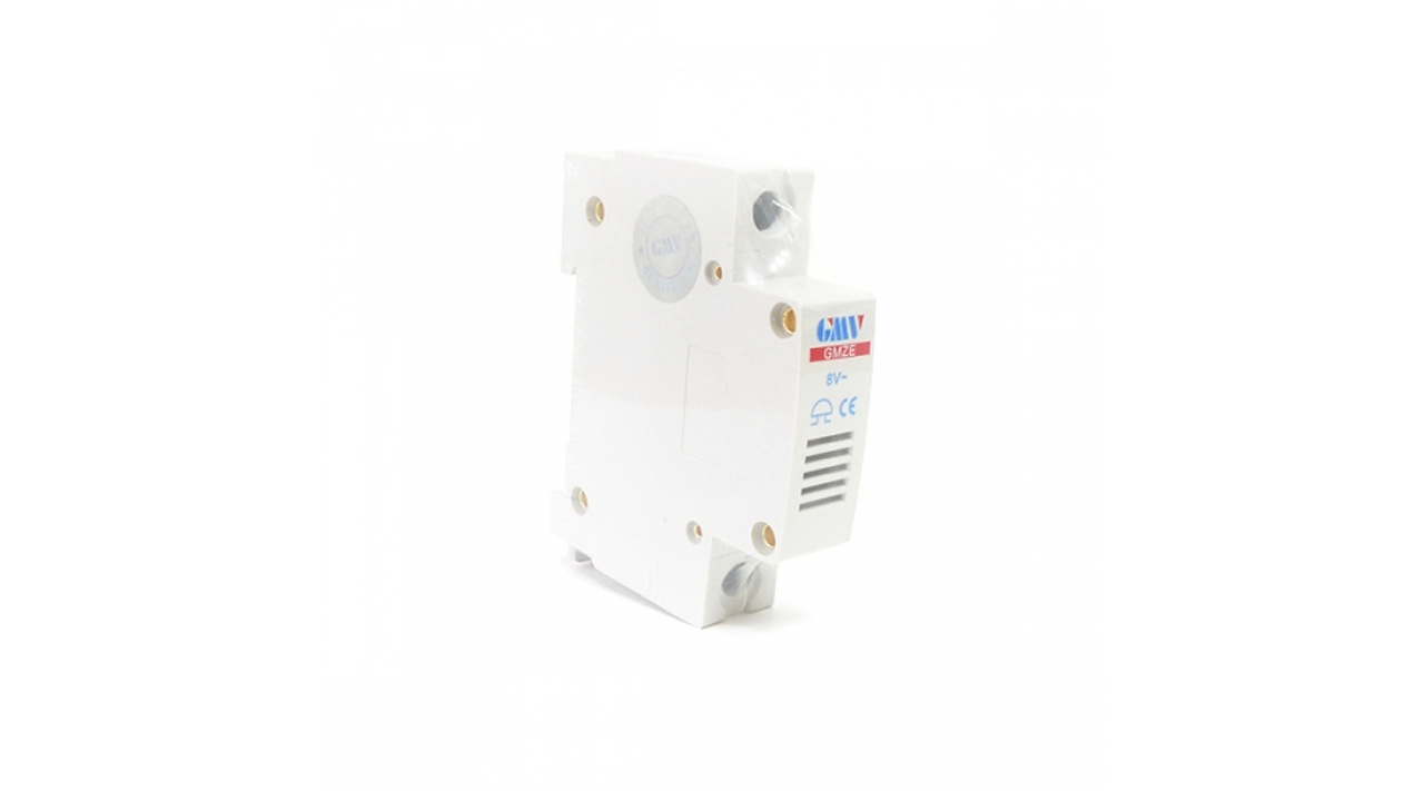

Olyan problémám lenne hogy 3 db 8 voltos moduláris csengőt szeretnék összekötni(8-12v trafóval),ami kapucsengőként funkcionálna.Gondolom a távolságok miatt, a 3-dik már nem szól(leesik a feszültség).Próbáltam sorosan kötni(24v)és 24 voltos trafóval(8va és 35ma-es),de így is ugyanaz a helyzet.1 db csengő 5va-es,ha nagyobb va-es trafót használnák az segítene,milyen megoldás lehetséges?
(#) papus51 válasza kakakapitany hozzászólására (») Okt 2, 2015 /
Szia! Ha a csengők azonos paraméterekkel bírnak akkor a soros megoldás jó lesz, csak arra kell figyelni, hogy a 24V-os trafó bírjon legalább 700mA-t, vagy inkább kissé többet.. 15 - 20W körüli trafó lesz a megfelelő.

(#) Gafly válasza kakakapitany hozzászólására (») Okt 3, 2015 /
Viccesek ezek a villanycsengők, és helyből legalább négy különbözőt ismerek (ebből három különböző van is ).
- Van az a "hagyományos" megszakítós rendszerű (a 3-5 V-os reduktorral. Ne tudjátok meg, hogy mennyi most egy olyan...). Nos itt van az a dolog, hogy nem lehet őket sorbakötni, mert csak a leggyorsabb szól, a többi nem (igazán). Ilyen "gyárilag megszakítótlan" csengővel még nem találkoztam.
- Van az a "kalapsínre" szerelhető (sorolható) cucc, ahol a csengőreduktor és csengő egyben van. És itt a szekundert zárjuk rövidre, és szórás miatt csörög/zörög.
- Van az az iskolai "kolomp", ami 230V-os. Na ebben nincs megszakító, ebben egy 1N4007 dióda van helyette...
- Meg van az a "telefoncsengőből átlényegült" változat, ami inkább 25 Hz-en érzi jól magár, de azért 50 Hz-en is szól..
Szóval, kedves kakakapitány, egy kép jó lenne.

Pontosítás véget ez 3 azonos "SÍNRE SZERELHETŐ SOROLHATÓ MODULÁRIS SÍNES CSENGŐ GMZE-8V 1P" és ugyebár ezeket egy kapcsoló segítségével egyszerre akarom megszólaltatni.
(#) Gafly válasza kakakapitany hozzászólására (») Okt 4, 2015 /
A "hozzávaló" moduláris reduktor meg 8 VA-es. Szemlátomást egy csengőre van kitalálva. Ráadásul ezeknél elvárás, hogy bírják a rövidzárat, tehát terhelés hatására drasztikusan esik a feszültség. Gondolom a vezeték is vékony...
Az is benne van, hogy össze vannak szegecselve, tehát "macerás" szétszedni és rövidre zárni a megszakítót.
Én nagyobb teljesítményű trafót használnék, a csengőket párhuzamosan kötném be, és a közelebbi csengőknél mondjuk izzóval, vagy ellenállással korlátoznám az áramot.
Mondjuk mivel nem folyamatos üzemű eszközről van szó, valószínűleg kis túlfeszültségtől nem fog leégni.
A legtávolabbi csengő egyedül szól?
Első ránézésre egy 12V 15...20 VA "rendes" trafó jó lehet.

Tehát a cél hogy egyszerre szóljon mind a három csengő a folyosón,a konyhában és a kertben is.A gond ugyebár az hogy csak az 1-2 szól ,a harmadik nem vagy alig.
