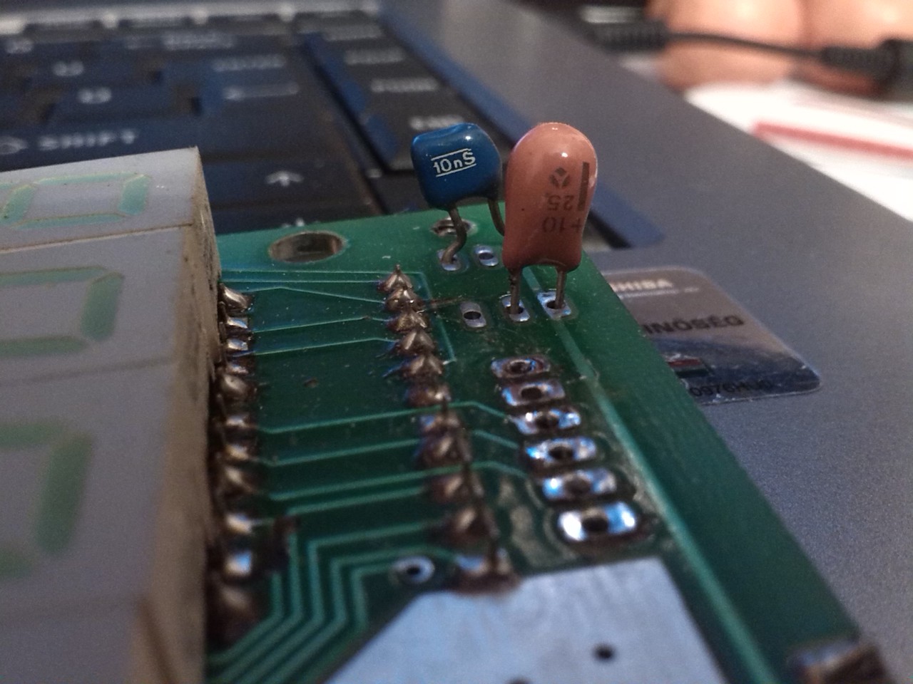

Csináltam egy kapcsolási rajzot a kijelzőről. Remélem jól csipogtattam vissza. A rajz minőségéért elnézést kérek, kicsit mórickás lett. Ha nem átlátható, akkor lerajzolom normálisan is. A két kondik értékét egyenlőre nem tudtam megállapítani, ezért nem is írtam be, valamint a digit kijelzők lábait nem rajzoltam mind be, mert akkor nagyon kusza lenne.
helyett
Az elko 10µF 25V-os tantál elko, a másik 10nF-os kerámia kondi (max fesz értéke nem fontos, biztos nagyobb 5-12 V-nál).
Tápfeszt szűrik, alacsony illetve nagyfesz zavarok ellen. Az elko kis panelon elég egyszer, a 10-100nF IC-nként kell (illik), közel az IC tápfesz lábaihoz. Kötelező tartozékok gyakorlatilag, de a logikai működésre nincs hatásuk-nem kell velük számolni. Persze el sem hagyhatók (titokzatos zavarok, hibák, instabilitás, gerjedés léphet fel)
A rajzod szerint a kiléptetett minta vezérli a kijelzőket, ahogy tippeltem.
Mivel nem rajzoltad meg a szegmensek bekötését csak az alábbit tudtam kihámozni: A LED8 kimenet vezérli a 2. és 4. kijelző közös elektoódáját, a LED9 pedig az 1. és 3. -ét. A kiléptetett minta 16 bitet tartalmaz: 7 db szegmens vezérlő bit, 2. és 4. kijelző kiválasztás, 1. és 3. kijelző kiválasztás, 7 darab szegmens vezérlés. Egy szegmens akkor van bekapcsolva, ha a hozzá tartozó bit értéke 1. Egy kijelző csopot akkor van kiválasztva, ha a hozzá tartozó bit értéke 1. A vezérlés: Ki kell küldeni a 2. és 4. kijelző szegmens vezérlését és 1 -et a 2. és 4. kijelző kiválasztásra, 0 -t az 1. és 3. kijelző kiválasztásra. várakozni kb. 10ms -et. Ki kell küldeni a 1. és 3. kijelző szegmens vezérlését és 0 -et a 2. és 4. kijelző kiválasztásra, 1 -t az 1. és 3. kijelző kiválasztásra. várakozni kb. 10ms -et. Hogy a léptetés ne látszon a léptetés megkezdése előtt a Blanking jellel ki kell oltani a kijelzőt, a léptetés végén be kell kapcsolni.
A funkcióját, azt tudtam, hogy a szűrés miatt van, de köszönöm, hogy az értékeket leírtad.

Csinálok majd róla rendes rajzot, csak ezt tegnap gyorsan kézzel firkáltam össze és nagyon kusza lenne, ha belerajzolom az összes kijelző láb bekötést. A blank lábat akkor be kell kötnöm a csatlakozóra, mert az nincs is kötve sehová jelenleg. A többit átrágom még párszor, mert a leírtakat értem, de az még a megvalósítástól messze van.

A jeleket el is nevezheted, hogy ne legyen olyan kusza az ábra:
1. és 3. kijelző szegmensei: a13, b13,...g13 2. és 4. kijelző szegmensei: a24, b24,...g24 A neveket írd a sda2131 és a kijelzők kivezetései mellé.
