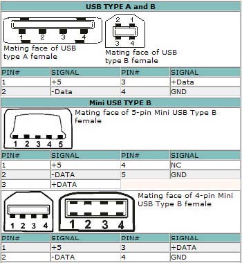

hello mindenki ,lehet ,hogy a kérdésem túl banális de nem nagyon értek az elektronikához és nem szeretnék mindent tönkre tenni .Van egy 5 v -os pda töltőm azonban a vége nem mini USB .Szeretném megtudni,hogyan kell rákötni egy mini USB csatlakozót.Kérem,hogy nagyon elemi módon írjátok le ha lehet üdv . és előre is köszönöm

Ennyi részletes adat tekintetében -amit írtál:5V- nagyon "elemi módon", fogod az UsB 5V-ját, és rákötöd a töltöbemenet 5V-jára. Használhatnád a KERESŐ gombot is...

Csatoltam egy képet, remélem segít.
(#) nemcsa válasza ndavid87 hozzászólására (») Jan 31, 2008 /
a képre valóban nem gondoltam de a típust nem tudom ,egy másik pda-hoz használtam.a képet köszönöm ez valóban segíthet csak nem tudom milyen színü a mini USB kábelen föld és az 5 v ha valaki tudna esetleg ebben segíteni üdv.
