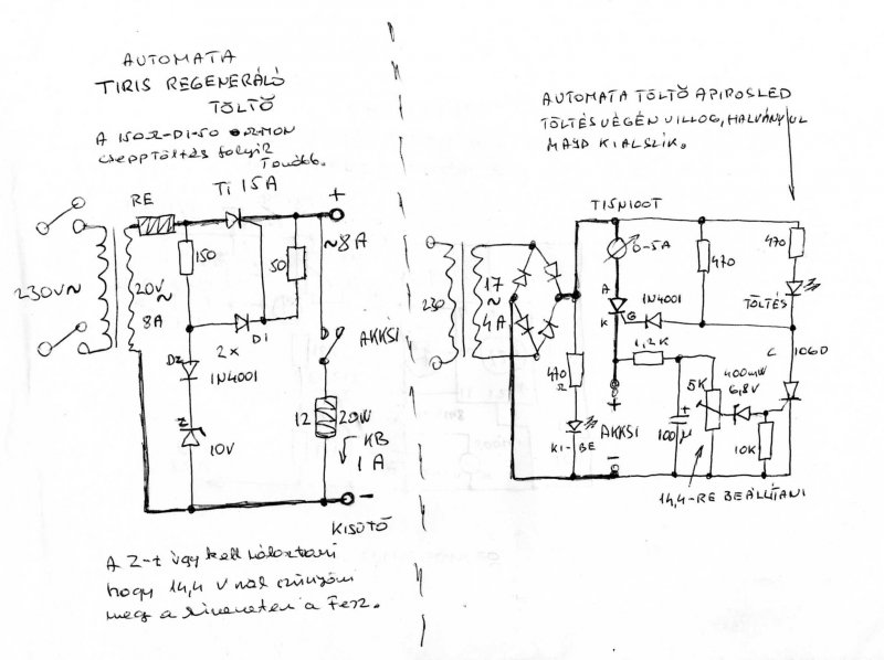

Megépítettem én is ezt a szulfátoldót. Négy akkumulátoron tesztelem, aztán jön a nyúzópróba. Már három akkun megtörtént a regenerálás, holnapra kész lesz a negyedik is. A kész lesz-t meg látjuk, hogyan lehet majd értelmezni. Mindegyik akkunál más a regenerálás végén a feszültség. Azért választottam ezt az áramkört, mert egyszerű a felépítése és már két fórumtárs is pozitívan véleményezte. Néhány vélemény érdekelne.
Ez egy 10 pontos kapcsolási rajz? 10 pont aki megtalálja az akkut. ![]() (komolyan) mi a szerepe az S1 kapcsolónak?
Ez hány pontos rajz? A felfele, vagy lefele mutató hüvelykujjak megmutatják. Igazad van, az ördög mindig a részletekben van megbuj(tat)va. A kapcsolási rajzot , amit az egyik fórumtárs küldött privátba, mellékelem. Az S1-es kapcsolóról regélnek a fórumon, én nem tettem oda. Merítem az akkut másként.
A tíz pont az enyém!
Az egyszerűsége ellenére egy jól működő regeneráló töltő. Idézet: „(komolyan) mi a szerepe az S1 kapcsolónak?” Ha ismernéd a kapcsolás működését nem kérdezted volna.
