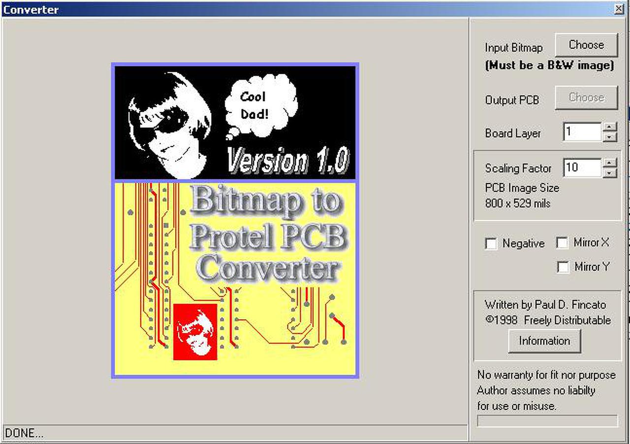

(#) orizon hozzászólása Jan 17, 2015 /
Nem a Layouthoz, de ha valaki más felé kacsintgat, akkor számára egy lehetőség.
Bitmap to Protel PCB converter.
Ez a program azt tudja, hogy a BMP fájlt automatikusan átgenerálja Protel PCB fájlá. Mondjunk nekem a generált fájlt az Altium Desinger nyitja meg, majd onnan lehet tovább menteni a programban szereplő más tervező programok mentéseiként. Én P-CAD ASCII fájlba szoktam menteni, majd azt a fájt onnan már lehet további más olyan programokba bevinni, amik kezelik azt a fájlformátum. Diptrace tökéletesen fogadja az így készült fájlt. Ajánlott igen jó minőségű BMP fájlt konvertálni.
