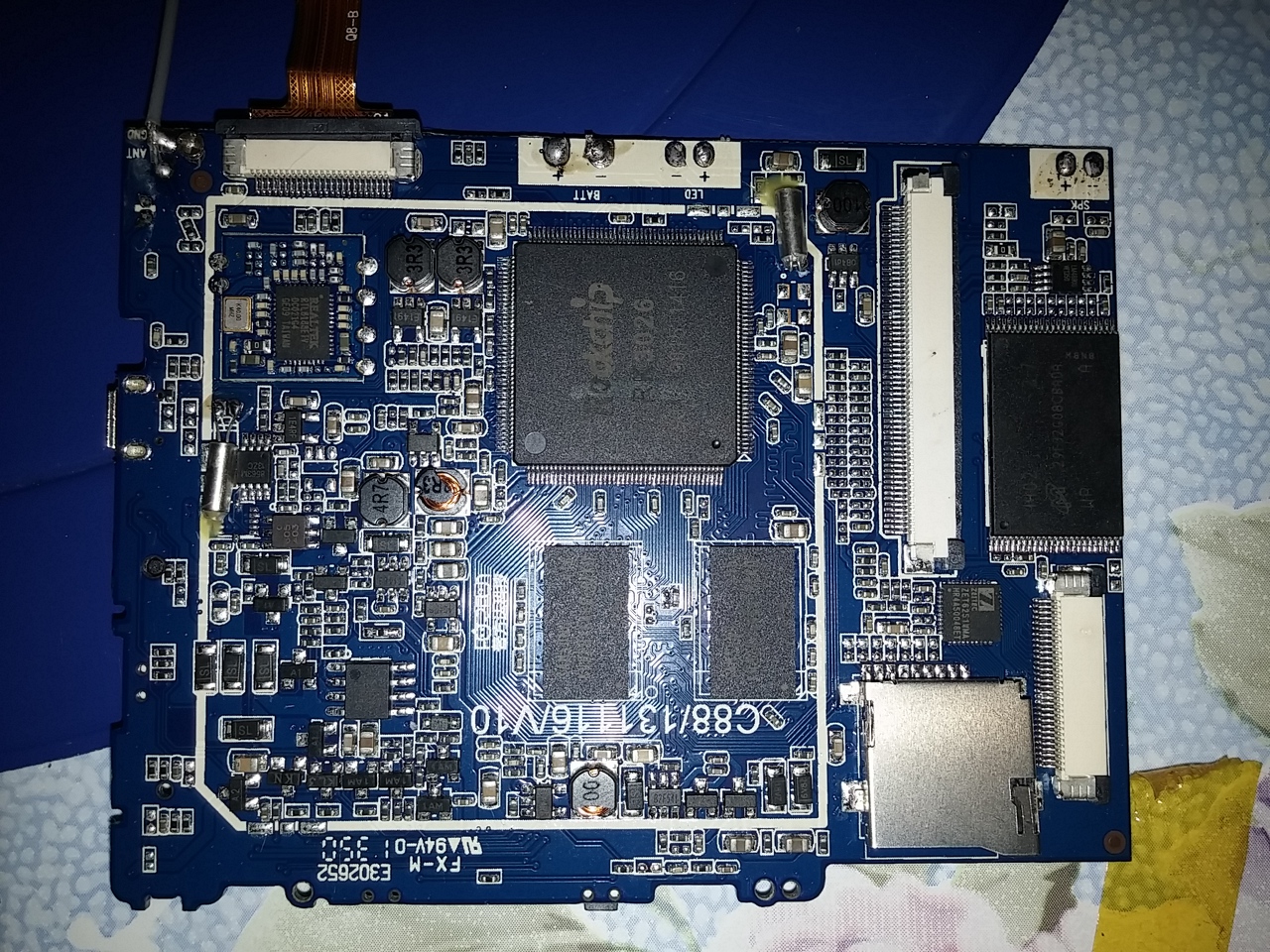

Sziasztok.Tablet Boxchipes ARM magos deszkákból lehet valami kliensgépet varázsolni úgy hogy nincsen kijelző amire ráköthető a board? Vagy abszurd az elképzelés?
Van egy milliárd darabra tört kijelzős tabletem, amiben az alaplap az egyetlen túlélő.
Minden funkció ki van vezetve, a mikroinduktivitásokkal ne foglalkozzatok, azokat cserélem!
Köszönöm a segítséget.

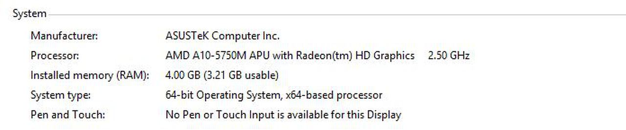

Valaki találkozott már ilyen problémával? Adott egy Asus R510D laptop, Aptio (AMI) UEFI, AMD Virtualizáció menüpont nincs, de a processzor támogatja, és az AMD egyik segéd szoftverje azt állítja, hogy a virtualizáció működik...
A gond az, hogy az oracle virtualbox nem ad lehetőséget, csak 32-bites operációs rendszer telepítésére, és nem engedi a beállításoknál, csak 1 processzor használatát. Mit tegyek?
(#) bbb válasza Szabi1 hozzászólására (») Máj 7, 2015 /
Első találat
A titok: kapcsold ki a Hyper-V támogatást és próbáld újra.

(#) Szabi1 válasza bbb hozzászólására (») Máj 7, 2015 /
Nincs az UEFI-ben ilyen opció, mindenthol kerestem... Gondoltam arra is, hogy felrakom a Vmware-t
(#) Szabi1 válasza Szabi1 hozzászólására (») Máj 7, 2015 /
Érdekesség képpen a programs and features-ba kikapcsoltam a virtualizációt, restartoltam, és megyen a Virtualbox, úgy hogy ki van kapcsolva elvileg a virualizáció (mert gondolom így nem használja más alkalmazás és elérhető a Virtualbox számára )
