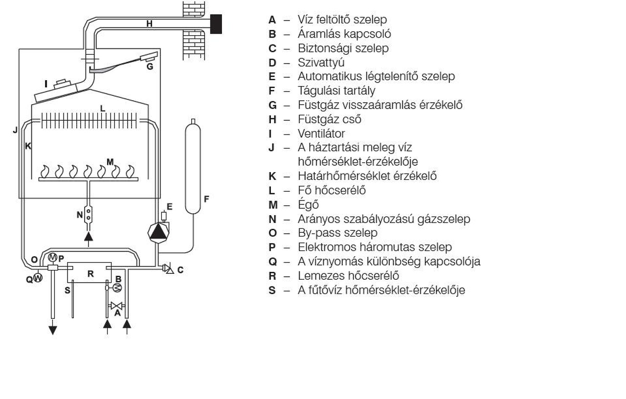

(#) szerediattis válasza -Soma- hozzászólására (») Jan 23, 2015 /
Szia Soma.
A fő hőcserélő(amit helytelenül égéstérnek neveztem)L-jelű,amit a nyomáspróbához ki kell szerelni,a csatlakozásait le kell zárni,egy kivételével,amibe pl.egy autó szelepen keresztül levegőt lehet pumpálni.Aztán az egészet beletenni egy forróvizes edénybe,és figyelni a buborékot.Az is elképzelhető,hogy a víz kifolyásának szemmel látható nyomai vannak.Ha bevállalós vagy,van hozzá szerszámod,mindent vissza tudsz szerelni a helyére,akkor meg tudod csinálni.Ellenkező esetben,ha van megbízható szerelő a környéken,akkor hívd ki hozzá.
(#) VIM válasza -Soma- hozzászólására (») Jan 23, 2015 /
Szia! Kezdjük az elején, hogy ennek a készüléknek nincs beépített tágulási tartálya és biztonsági szelepe, amit utólag kell a rendszerhez kiépíteni a szakembernek a rendszerhez. A tágulási tartályokat általában nagyobb előnyomással hozzák forgalomba mint amire a beépített rendszernek szüksége van, ezért ebből a gyári nitrogén töltetből le kell engedni a térfogatnak megfelelő értékre. Ez a nyomás az idő előrehaladtával és a nitrogén sajátosságának velejárójával elillan a tartályból amit utólag levegővel kell majd pótolni, ha szükséges. Ami nálad előfordult, hogy a tartály tele volt vízzel az lehetett a nitrogén vagy a levegő előnyomás hiánya is, mert ha lyukas a ballon akkor a szelepkupakot levéve víz jön ki onnan. A mostani felállás, hogy ha mindent jól csináltál és mégis problémás a nyomásbeállítás az azért van, mert belevegősödött a rendszer és ráadásul olyan helyen ahonnan nehezen dolgozza ki a szivattyú, ezért nem tud helyreállni a nyomás. Ha nincs beépítve légtelenítő (esetleg automata is) akkor elég körülményes lesz ennek a megoldása. Ami a szivattyún és a kazánon található légtelenítési lehetőség, az csak a kazánt hivatott légteleníteni. Valószínű, hogy a "rossz" tágulásinak csak nyomáshiánya volt és nem is lyukas. Azt viszont nem értem, hogy a
„Miután kicseréltem felfújtam,”
az mire volt jó és milyen értékre fújtad fel?

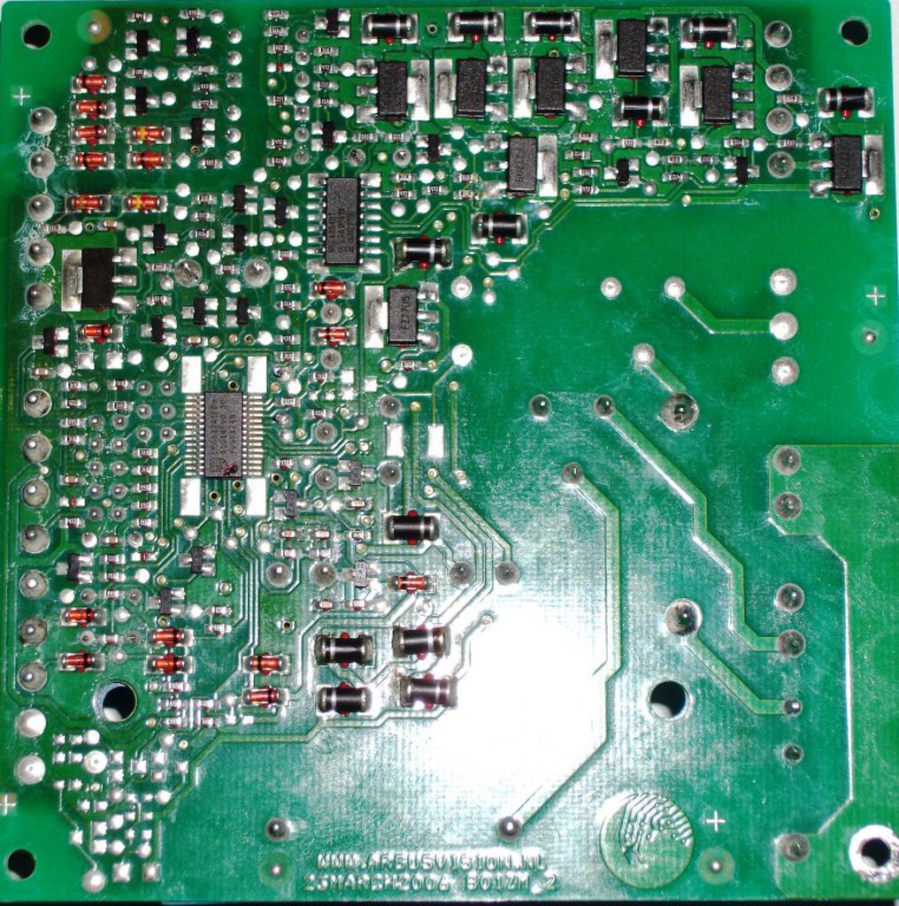

(#) csabidavid hozzászólása Jan 26, 2015 /
Olyan kazán vezérlő hibába akadtam, amelyre az előző 20 oldalon nem találtam választ.
Típusa: kombi kazán átfolyós melegvízzel, Remeha Avanta plus 34/39c .
Múlt héten érkezéskor azt tapasztalták, hogy se a fűtés se a melegvíz. (Szerencsére a régi gázkazán és a bojler beüzemelhető volt, a kombi külön helyre lett telepítve) A kazán E3-as errorral állt ki, amit minden újraindításkor kiír. A hibakód jelentése: A hálózati tápellátás nem megfelelően van földelve vagy a vezérlőegység hibás.
A hálózati kapcsolótáblától folytonosságot mértem a kazán testjéig, a fűtés és gázcsövek felé is 1 ohm alatt maradt az ellenállás.
A panelon egyenlőre két elektrolit kondenzátort cseréltem, de a probléma nem oldódott meg. Egyéb külsérelmi nyomot nem nagyon látok. Nincs ötletem, hogy merre menjek tovább a hibakeresésben.
Megjegyzendő, hogy nyáron a hálózati csatlakozóvezetékben PEN vezető szakadás volt, ez miatt az épületben a csillagpont eltolódott és a kazánvezérlőn leégett a varisztor. A cseréje óta gond nélkül üzemelt.
Ha van valami tanácsotok, ötletetek a hibakereséshez, javításhoz, szívesen venném.
