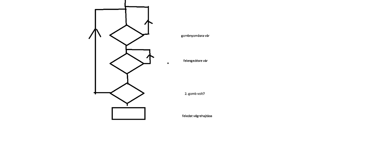

(#) Damian666 hozzászólása Jan 21, 2015 /
Szép napot mindenkinek. Valaki tudna segíteni, ötletet adni?
Következő a problémám. Arduinoba szeretnék megoldani egy vezérlést, de nem tudom hogy kezdjek, bele, még eléggé kezdő vagyok, és nagyon kevés utasítást ismerek. A programnak úgy kellene működnie hogy van egy bemenetem, ami minden második impulzusra adna egy engedélyező jelet, a második bemenet alaphelyzetben alacsony, és a következő alacsony szintnél állítaná meg. . ezt a műveletet 3 szor teszi meg, majd a negyedik ciklus után megáll a program, start jelre várva, ekkor 1 kimenetet bekapcsol, és mind addig úgy marad amíg a 4 impulzust vissza nem számolja( alaphelyzetbe áll) Lehet hogy bonyolultan írtam le.
(#) proba válasza Damian666 hozzászólására (») Jan 21, 2015 /
Suliban azt tanították, egy jó folyamatábra felér egy kész programmal.

(#) Damian666 válasza proba hozzászólására (») Jan 21, 2015 /
Köszönöm proba, de ezzel sajnos nem jutok előrébb. rengeteg féle dolgot próbáltam már, de mivel csak 60 napos arduino tananyagon vettem részt, kevés az amit tudok. Ezért kértem segítséget.
Ha meg akarsz valamit oldani, bontsd olyan egységekre amivel elboldogulsz.
Kezd azzal, készíts olyan programot, ami minden második gombnyomásra ad egy kimenő jelet.( ha jól értem ezzel kezdődik a problémád.)
Ez a probléma is két részre bontandó, lenyomták a gombot felengedték a gombot. ( a prellmentesítésről ne feledkezz meg - lásd tanfolyam eleje) azután már csak ugyan ezt kell megismételni még egyszer....
Ha ez megtörtént most már lehet figyelni a másik bemenetet. Esetleg egy változónak adsz 1 / igaz értéket. és ennek a változónak a függvényében csináltatsz bármit. A te feladatodra szinte az if szerkezet ismeretén kívül nem nagyon van szükség másra.
Egyébként a tanfolyamhoz kapcsolódó fórum is sok hasznos dologgal szolgál.
A hozzászólás módosítva: Jan 21, 2015
Kösznöm! megpróbálkozom, ismét, ha elakadok valahol ugye azért még kérhetek tanácsot?
Félre ne értsen senki nem kész programot vártam, csak segítséget. Igen ezt a részét pont a prellmentesítésre alapoztam, csak azt nem tudom hogyan számoljam a gomb lenyomást, és hogy rendeljem hozzá az x edik gomblenyomást egy parancshoz, kimenethez, vagy belső utasításhoz.
Mint az alábbi ábra mutatja, a részfeladatokat old meg először ne az egészet. gondolom a gomb lenyomás felengedés figyelése már megy. ennek a számlálása egyszerű
0 a=0
1 gomb lenyomásra vár
2 gomb felengedésre vár
3 pl a=a+1
4 ha a<3 vissza az 1 pontra
5 mit akarsz csinálni két gombnyomás után....
