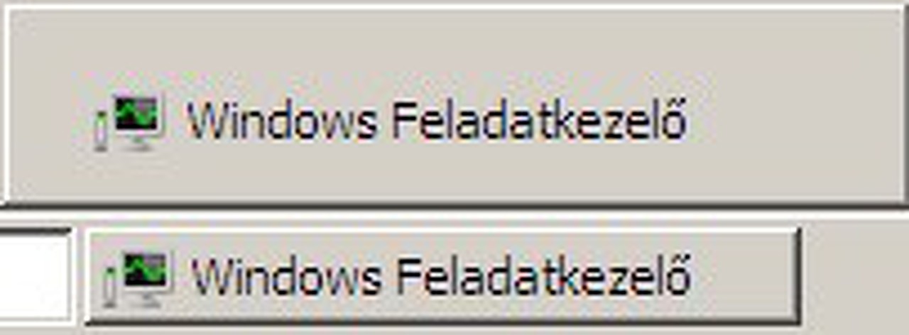

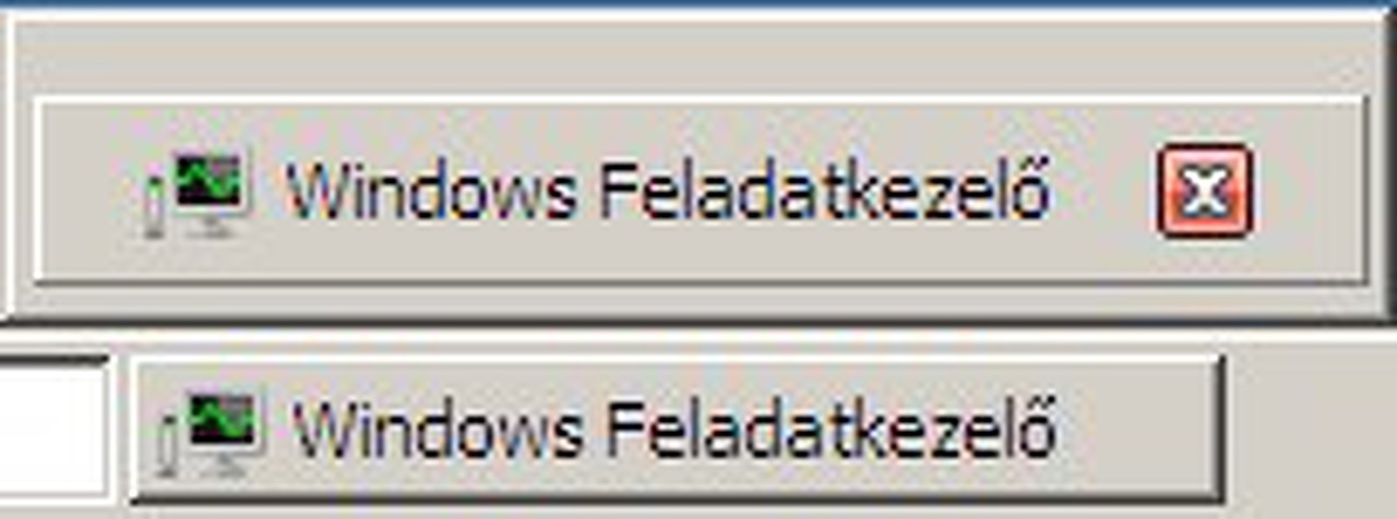

Az új telepítésű Win7-tel kapcsolatban lenne kérdésem (mellesleg korrekten fut):
Az elég fura Start menü megjelenésést, kezelhetőségét lehet valamilyen Tweak programmal XP-síteni?
A tálcán megjelenő információ egymást fedve duplán jelenik meg. Egy kis csellel itt van a két kép (az információ azonos benne, kivéve a bezáró x-et). Alul a tálca részlete van felette az info.
(#) kadarist válasza Gombszem hozzászólására (») Feb 2, 2015 /
Próbáld ki ezt a témát: Bővebben: Link Segítség.

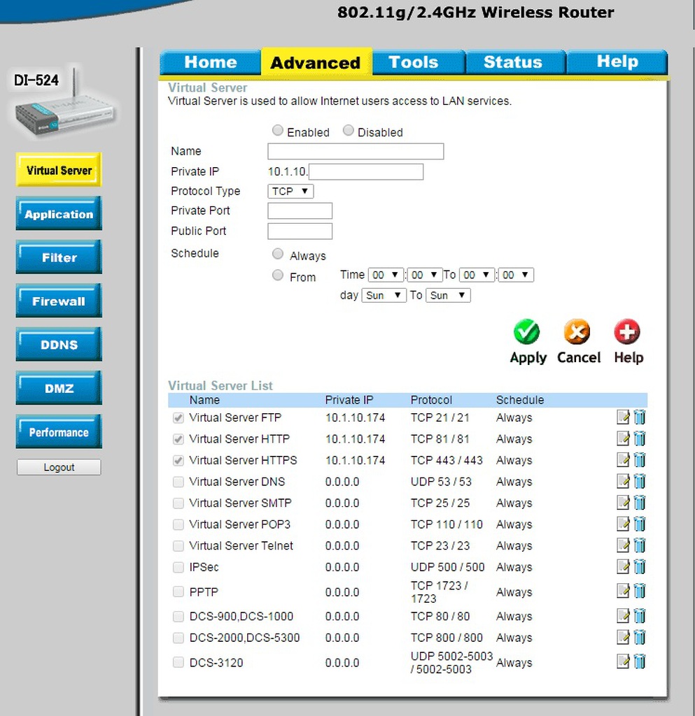

Na most elakadtam kicsit. Itthon invitel optikai net van, és meg kellene oldanom, hogy kifele is menjen egy FTP és egy WEB szerver. Tesztnek, egy HFS-http alapú FTP-t futtatok, ami régebben ment is rendesen, igaz az XP volt. Ha beírom a saját, szolgáltatótól kapott címem, akkor elérem, de ha a no-ip-s címem, akkor nem. Merre keresgéljek tovább, hogy jó legyen?
(#) mikrokapcsolo válasza Gabó hozzászólására (») Feb 3, 2015 /

(#) Gabó válasza mikrokapcsolo hozzászólására (») Feb 3, 2015 /
Na lehet megvan a hiba. A routerbe ugye be van állítva a portforward, ez alapján meg is találja rendesen, de ugye az ip alapján, amit be kell állítanom a HFSbe is. De, mivel valamiért a router nem jelentkezik be a fiókkal, ezért nem is látja rendesen a megadott helyet. Elképzelhető, hogy a router régi, és ezért nem jelentkezik be? A router egy DLINK DI524
Futtass egy cmd-t, és írd be, hogy "ipconfig" ("nélkül, természetesen), és ott fogsz egy olyat találni, hogy alapértelmezett átjáró. Ezt a címet írd be a böngészőbe, ha pedig így sem enged be, akkor valami van a routerrel. Esetleg indítsd újra. Ha nem kábellel vagy rajta, arról próbáld.
Ezt a lépést konkrétan nem értem, mert tudom az alapértelmezett átjáróm címét, be is tudok lépni stb stb. no-ip.com-ra regeltem, és csináltam is ott hostot, de valamiért azzal nem megy.
Teszteltem, és a router belép az oldalra, mert frissíti az ip-t, ha átírom a jelszavam a routerbe, nem frissíti. Csak azt nem tudom, hogy most a routerbe nem jó valami beállítás, vagy a webes oldalon.
Ja, én azt hittem, a routerbe sem tudsz belépni. Ha jól értem, akkor, a router nem úgy viselkedik, mint ahogy kéne. Próbáld meg kihúzni, visszadugni, esetleg teljesen reszetelni. Ha régebbi, volt rajta firmware frissítés végezve?
Kihúz bedug megvolt, a frissítés is, a teljes resetet nem akarom, mert állíthatom vissza az összes címet.
Egyszerűen nem értem, hogy mi a nyűgje.
Csatolok 1 képet, a beállításokról a routerbe.
A HFSbe a port 81re van állítva.
