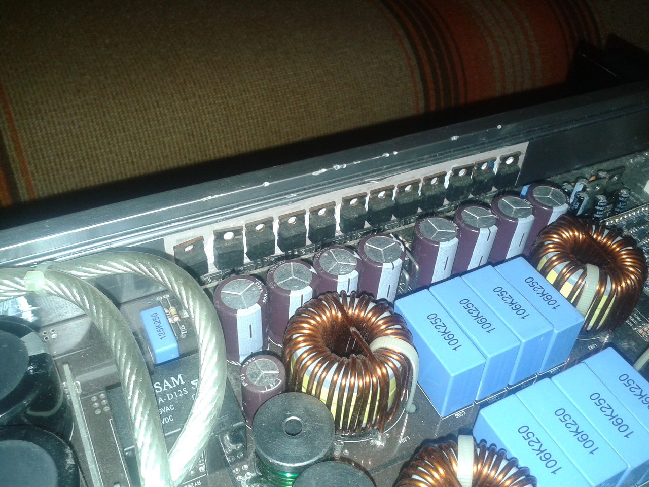

Egy kis segítségre lenne szükségem. Hozzám került a napokban egy Emphaser EA1600D típusú erősítő... Nem működik, szétszedve láttam, hogy az összes(!) FET ki van forrasztva, így azt sem tudom, hogy milyenek kellenek bele. A kérdésem az, hogy találkozott valaki már ilyennel? Vagy esetleg valakinek van ilyen, aki tud ebben segíteni nekem? Net-en nem nagyon találtam semmi erről az erőről. Valami kapcs.rajz vagy akármibármi segítene...
Előre is köszönöm!
(#) neocska válasza xxxKiller hozzászólására (») Feb 16, 2015 /
Képeket ha netán csatolnál többet tudnánk mondani.
Tápegységböl hiányoznak?
Erösitöböl?
Kicsit több infot is irhatnál.
(#) xxxKiller válasza neocska hozzászólására (») Feb 17, 2015 /
Hát úgy volt, hogy már meg akarta csinálni valaki. Kiforrasztotta szinte az összes FET-et. Az egyik oldalon meg vannak a kisebbik fajták, nemtudom, hogy ugyan olyan kellene-e a másik oldalra is, viszont a nagyokból egy sincs meg. Illetve adott hozzá a srác 10-15db-ot, de nemtudom, hogy stimmel e hozzá. Meg azt sem, hogy jók-e.
Mellékelek pár képet.
Köszi!!!
(#) neocska válasza xxxKiller hozzászólására (») Feb 17, 2015 /
Tápegységben fb23n20d(egyes tipusokban IRF640) és irf9640 páros van(német forum leirás szerint)
Végfokban pedig 2sc5200 és 2SA1943 páros (csak német forum után)
Milyen alkatrészeket kaptál vele?

(#) emmzolee válasza neocska hozzászólására (») Feb 17, 2015 /
A tranyó az marhaság! Ne saccolj. Ez így nem segítség.
A fényképeken is látszik mi a végfok fetje. Ez egy D oszt. erősítő. IRF640-IRF9640 a végfok fetje.
A tápfetnek meg az IRFP064N rémlik.
xxxKiller
Ha nem jössz rá mi hiányzik az erősítőből, akkor sajnos azt mondom, hogy nem fogod tudni megcsinálni az erősítőt. Vagy csak kín szenvedve.
Itt jelalakokat kell nézni, hogy ne omoljon össze az erősítő. Nem úgy megy, hogy csak bele "cínezel" valami alkatrészt és már ugrik is. Itt komolyan kell venni a dolgot. Minden számít. Szkóp nélkül nem is lehet!
Ha nem veszed komolyan akkor el fog durranni és bele buksz 17000Ft alkatrészt.
Remélem nem leszúrásnak veszed amit írtam. Ezzel csak egy szívástól szeretnélek megóvni.
(#) Ge Lee válasza xxxKiller hozzászólására (») Feb 18, 2015 /
Az elejéről kell kezdeni. Le kell választani a végfokot a tápról, a tápba tenni 1-1 fetet oldalanként - ebbe lehet hogy 2-2-t mert dupla trafó van - és megnézni hogy a táp működik-e. Nyilván nem akkuról, hanem áramkorlátos 12V-ról, hogy ha esetleg baj van (zárlat stb) akkor ne legyen még füst is, és ne tegyél tönkre még több alkatrészt.
Ha a táp már normálisan működik akkor lehet foglalkozni a végfokkal, de még ekkor sem kell visszarakni bele a többi fetet.
(#) neocska válasza emmzolee hozzászólására (») Feb 18, 2015 1 /

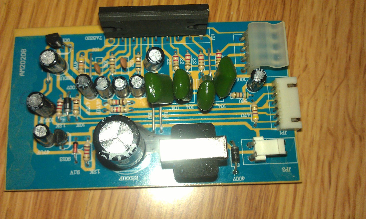

(#) lacek29 hozzászólása Feb 18, 2015 /
Sziasztok.Ismeri valaki ezt az erősítőt.A neten nemtaláltam róla semmit,és a dobozán sincs semmi felirat.A végfok egy TA8210AH ic.Igazábol a 6 pólusu csatlakozóval van a problémám.Nemtudom,hogy mit hova kell rajta kötni.

(#) steelbird válasza lacek29 hozzászólására (») Feb 18, 2015 /
Szia.
TA8210AH
Az IC lábszámozása balról jobbra történik.
Könnyű visszakeresni a rajzok alapján, hogy a csatlakozó melyik lába mire van.

(#) neocska válasza lacek29 hozzászólására (») Feb 18, 2015 /
Elsö ránézésre, adatlappal, a 4lábas csatlakozó az erösitö kimenete.
A többit kikell bogarászni az adatlapból.
(#) lacek29 válasza steelbird hozzászólására (») Feb 18, 2015 /
Az a baj,hogy ezek között a rajzok között nemtaláltam olyat,ami hasonlítana ehez a kapcsoláshoz.Vagyis konkrétan olyat,ami tartalmazza azt a 2db tranzisztort és diódát ami a képen is látható.
(#) EcoPityu válasza lacek29 hozzászólására (») Feb 18, 2015 /
Alsó csati a táp! 12-18V
Felső csati a hangszóróké, szerintem bal kettő, egyik, jobb kettő a másik (így lenne logikus), de az ic adatlapjáról visszakereshető! (google haver, képek keresése)
Középső csati a két bemenet, plusz a remote (azaz:standby)! (ismét adatlap!)Ja, mute is van!
Pityu
