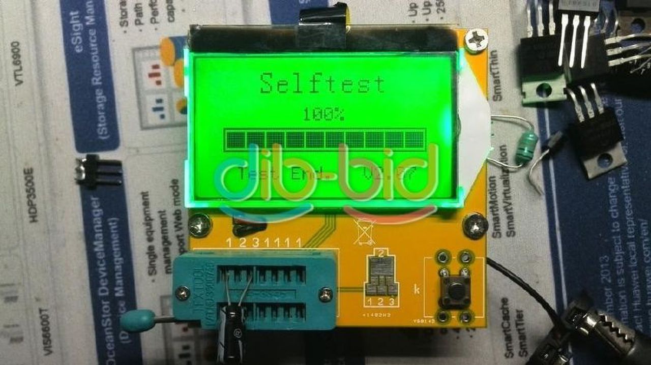

Ahogy már írtam, megjelent az e-bayen az önteszt-képes grafikus verzió. Régebben vettem próbaképpen egyet (Mtester v2.07), ami azonban nem rendelkezik önteszttel és a pontossága is hagy kívánnivalót. Tudnátok abban segíteni, hogy az újabb fejlesztésű programokban van-e olyan grafikus program, ami öntesztet is végez? Ahogy a második képen látszik, gyakorlatilag az eredeti önkikapcsoló funkcióval van megoldva. A programozás pedig a proci másik oldalán lévő 6 pontos ISP-n keresztül elvileg lehetséges (általában nem lock-olják ezeket a tesztereket) A hozzászólás módosítva: Jan 24, 2015

Idézet: „Tudnátok abban segíteni, hogy az újabb fejlesztésű programokban van-e olyan grafikus program, ami öntesztet is végez?” Ebben a témában senki sem próbálkozott még?
