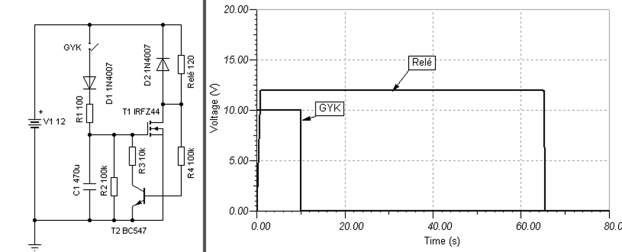

Segítségre lenne szükségem.
Szeretnék építeni egy időzítő áramkört 555-ös IC-vel.
Amit tudnia kellene:
Gyújtás ráadást követően a kimenetnek be kellene húznia egy 12v-os relét.
Gyújtás levétel után pedig kb 30-40 mp után el kellene engednie a relét.
A nyugalmi áramfelvétel jó lenne ha kicsi lenne.
Az áramkörnek régi Suzuki Swift üzemanyag műszerének be ill. kikapcsolására szolgálna,
mivel már másodjára szívták le az üzemanyagot a tankból, mert a suzinál gyújtáslevétel után
is látható a tankműszeren, hogy mennyi van a tankban
Előre is köszönöm a segítséget Üdv.:MZ
A hozzászólás módosítva: Jan 28, 2015
(#) proli007 válasza grofmz hozzászólására (») Jan 28, 2015 /
Hello! Kis nyugalmi áramfelvételt nem kimondottan 555-ellehet elérni, de így igen. Viszont én nem ismerem a Suzukit, de nem mechanikusan marad a műszer ott ahol volt? Mert ez akkor nem segít..
Oké, de a működési logikája a dolognak hogy lesz?
Leveszed a gyújtást, kiugrasz és elvágod a vezetéket, ez meg elveszi a gyújtást utána?
(#) grofmz válasza proli007 hozzászólására (») Jan 28, 2015 /
Azt a vezetéket kell megtalálnom a műszernél ami gyújtás után adja a 12v-ot.
Ha ezt elvágom akkor a gyújtás nem marad meg addig amíg az időzítés tart.
Különben egy sima kapcsolóval van most megoldva ami az említett elvágott vezeték közé van
beiktatva.Csak ha lekapcsolva hagyod könnyen megfeledkezhetsz a tank tartalmáról
Ezért gondoltam,hogy egy elektronika kisegíthetne.
(#) grofmz hozzászólása Jan 28, 2015 /
Tovább gondoltam.Ez az áramkör amit küldtél ez a km óra tank műszerének táp időzítését fogja ellátni (gyújtás elvétel után is tartja a tápot kb 40mp-ig).
Egy másik relé pedig a gyújtás levétel pillanatában megszakítja a műszer és a tank jeladó közötti
vezetéket, így marad ideje a mutatónak visszatérni a nulla állapotba.Talán így jó lesz.

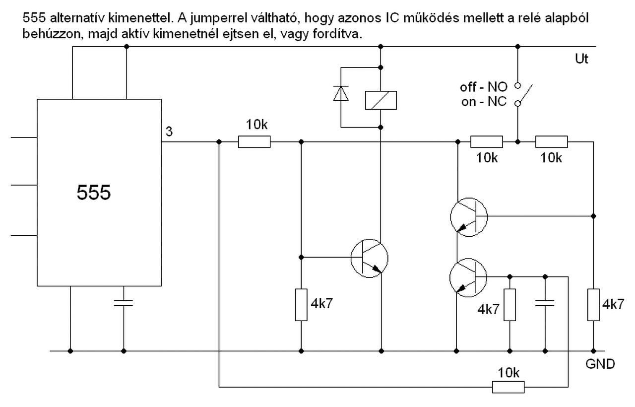

Remélem még nem volt. Nemrég meggyűlt a bajom egy kaputelefont elektromos zárhoz illesztő modullal. Sima 555 monostabil, relé kimenettel. Az idő állítható, ezzel volt a baj, a legkisebb időre volt állítva alapból, ezzel a beállítással nem történt meg a zár nyitása. De mire rájöttem visszarajzoltam és a kimenetet egy kicsit érdekesnek találtam. A relé egy záró kontaktussal szerelt volt, ezért egy furmányos megoldással egy jumperrel váltható a kimenet típusa.
(#) ferci válasza Inhouse hozzászólására (») Feb 4, 2015 /
Szellemes kapcsolás, ha gyakori váltásokra van szükség és csak ilyen relé van.

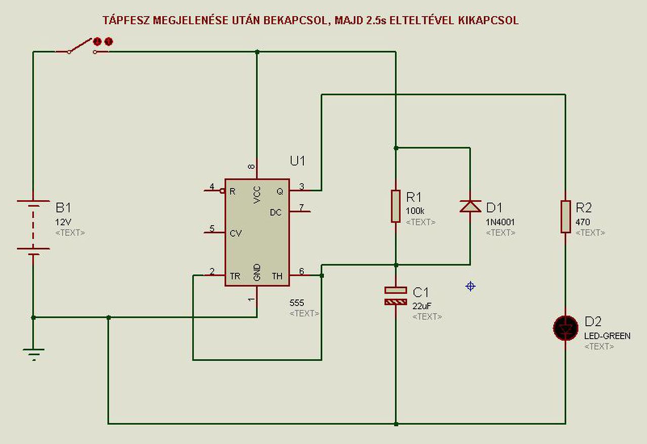

Adott egy 12V DC-röl üzemelö berendezés, ami mindig egy hibaljelzéssel indul, amit egy gomb rövid idejü megnyomásával lehet kiiktatni. Ezt a nyomkodást szeretném kiváltani a lehetö legegyszerübb módon, egy egyszerü tranzisztoros kapcsolással.
A feladat az lenne tehát, ha megjön a 12V tápfesz, egy vezérlö kontaktust kb. 1-2 mp idöre rövidre kell zárjon. Az idözítést meg lehetne oldani gondolom valami RC taggal.
Szóvel egy egyszerü kapcsolásra lenne szükségem.
Köszi!!
(#) KBal76 válasza csigabiga1 hozzászólására (») Feb 26, 2015 /
Egy NE555 időzítővel felépített monostabil miért nem elég jó neked?
Lerajzoltam hogyan csináld. Ezekkel az értékekkel odaírtam mit várhatsz. Ennél egyszerűbbet tranzisztorral sem tudsz csinálni.
