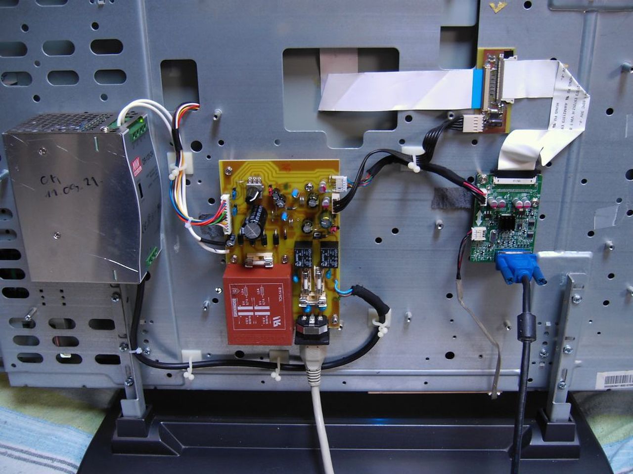

(#) Buvarruha válasza Doncso hozzászólására (») Nov 14, 2014 /
Értelek, ezekszerint a titkos infók kellenek. A mai digitális világban van egy IC, aminek ban bemenete, kimenete és megy. Ez a legutóbb épített monitor hátulja, láthatod, hogy mennyiből ál a táp és mennyi az elektronika ami vezrli.
A kritériuok nagyvonalakban, hogy a felbontás és a bitmélység passzoljon. A legtöbb monitor 8 biten dolgozik, de a Tv kijelzők biztosan, monitoroknál előfordul olyan is, hogy 6bit+dither-el dolgoznak, vagyis "zajosítják" így elkreülve, hogy látszódjanak a bitek a színeknél, viszont ennek hátránya is van és ezek a nagyobb kijelzők nem tolerálják.
A felbontás, bitmélység, és az adatcsatornák számának kell stimmelnie. Az adat formátumának is van több módja, de ez a kijelzőkön és általábana Tv main-eken is lehet áltani a szerívzmenüben.
Így van, azt a kis panelt tervezem lemásolni és életre kelteni, mert HD Ready kijelzőhöz nem könnyű találni. A legtöbb monitorban 2 csatornás az LVDS és ebből következik, hogy a felsorolásból kihagytam az adatcsatornák számát. Viszont a nagy kijelzők, szinte kizárólag egy csatornásak, tulajdonképpen ezt a panelt is véletlenül szereztem.

(#) Buvarruha válasza Buvarruha hozzászólására (») Nov 14, 2014 /
Most nézem, hogy rosz képet töltöttem fel, azóta megvan csinálva szebben.
