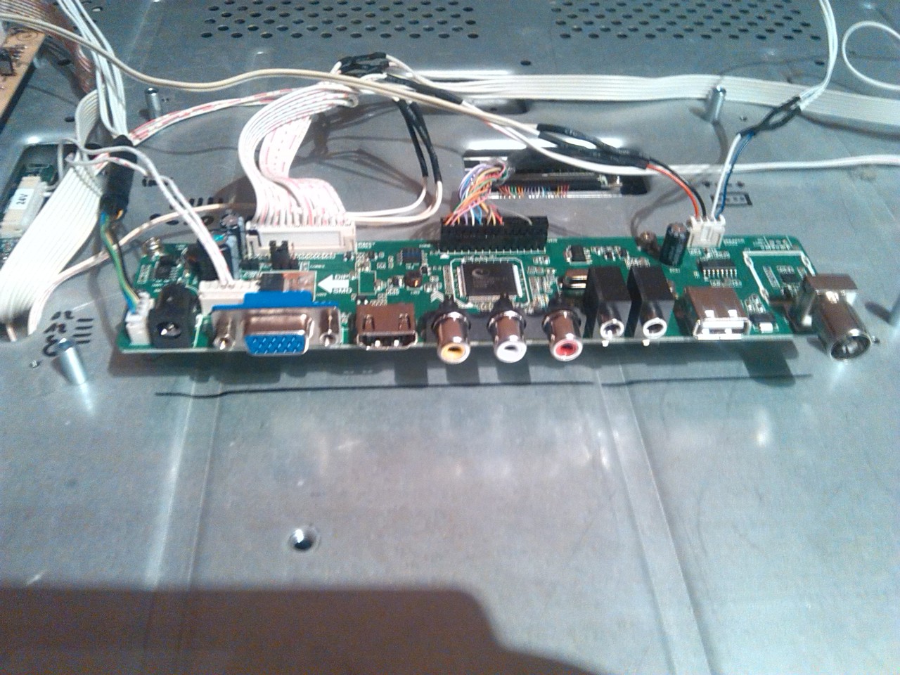

Nos a fentebb említett 27"-os kijelzőhöz rendeltem univerzális Mainboard-ot és sikerült bele is építenem (1-2. kép). Ki-be kapcsolható távirányítóval és a nyomógombok is működnek de a képpel van egy kis problémám. Amennyiben nincs semmijel jel akkor szép kék a képernyő (3. kép) és ha megnyomom a Menü gombot vagy csatlakoztatom az antenna kábelt és váltom a csatornákat akkor a kép változik (4. kép) és hang is van de eléggé zajos. Lehet valamit nem jól kötöttem be? Kijelző: V270W1-L04_approval_spec_ver.2.1 Mainboard: Universal V59-es

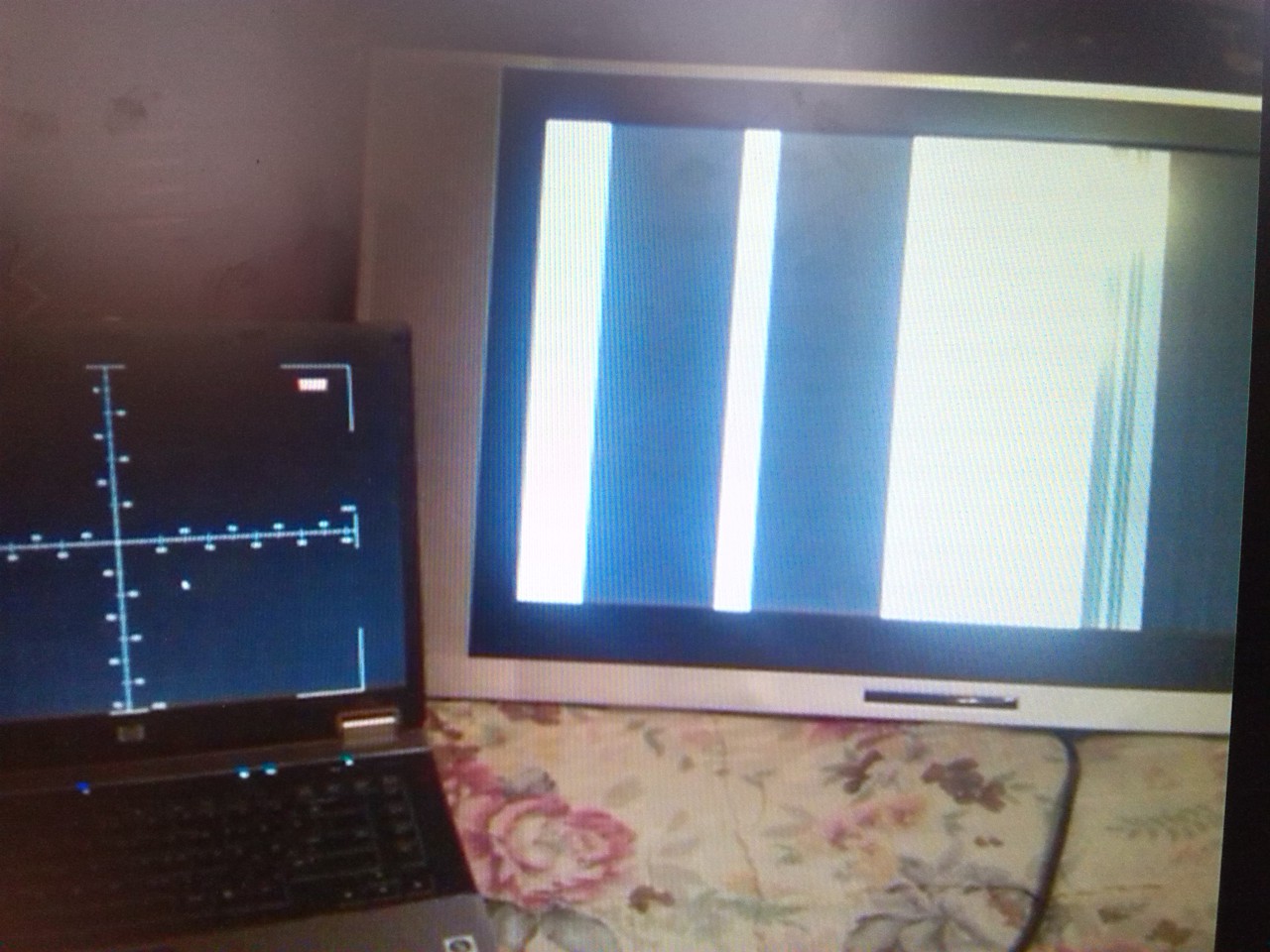

Hmm... És PC-re kötve mit mutat a kép, a színek rendben vannak?
Ez jó kérdés, eddig csak a kábel TV-t kötöttem rá délután kipróbálom PC-vel is.
Indíts a PC-én AIDA64-et, és fent menüben: eszközök\monitor diagnosztikát indítsd és rögtön az első kép máris érdekes lesz, ott valószínűleg látszik, ha hiányoznak szinek, vagy felcserélődtek. Vagy kontakthiba van az LVDS-en, vagy valami meg van cserélve, vagy nem 8 bites adatot küld a panel, hanem 6bit+dithert-t, vagy hibás a kijelzőn a gamma korrektor.

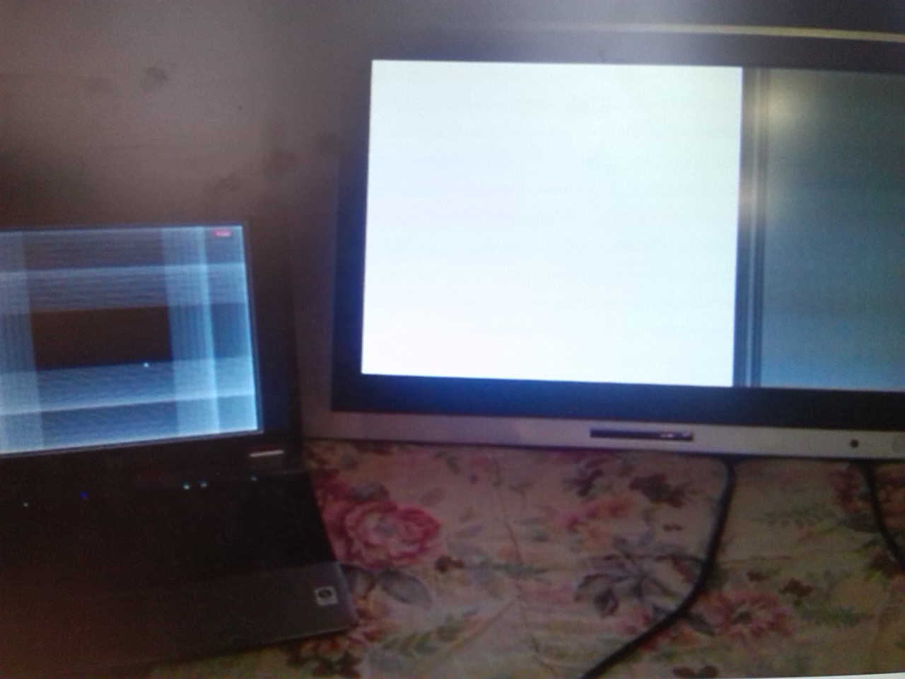

Sikerült képeket csinálni amikor rákötöttem a laptopot.
Igaz nem volt egyszerű a dolog mivel a bemenetválasztást sem jeleníti meg így mondhatni "vakon" kellett beállítani de sikerült. A TV mellé tettem a notit, hogy látható legyen az eredeti kép amit a monitorkalibrációkor csináltam.
Eléggé hibásnak tűnik az a kijelző.

Ha jót raktál rá, akkor nincs mit tenni. Viszont nem lehet, hogy két csatornás firmware-t raktál rá?

Firmware frissítés közben villog, egyébként meg akkor is ellenőrzi gondolom, ha benne hagyod. Elégg kijelzőgyanús a dolog. a Menüből mennyi látszik, olvasható?
Villogni nem látom a ledet de majd még egyszer megnézem. Alapból a kijelző egyszinű kék de amikor megnyomom a menü gombot átvált feketére és vékony színes csíkok villognak össze vissza de ezek alig láthatóak a fekete vagy inkább nagyon sötét szürke háttéren. Amikor benne van a pendrive az USB csatiban akkor pár másodperc (~2mp) amíg narancs a led és utána átvált zöldre. Ennyi idő elegendő lehet a frissítésre? vagy ha nem a hozzá való progi akkor gondolom semmi sem történik. Na én kerestem nagyon sok féle firmwar-t amit valamilyen szintem a neten megtaláltam és talán jó lehet a Mainboard-hoz LAMV59, LAMV56 még a LAMV29-et is kipróbáltam de ezek közül bármelyiket is próbáltam nem történt változás.
Most próba képen csináltam egy másik kábel egy laptop kijelzőhöz (igaz 3.3V-os de szerencsére jumperrel ez is beállítható) és kipróbálom azzal, mert azt a kijelző biztosan jó kipróbáltam egy laptoppal. Amennyiben azzal működik akkor a kijelző a hunyó amennyiben azzal sem megy akkor gondolkozok majd tovább.
Az univerzális mainboard-hoz lenne 1-2 megjegyzésem. Hátha segít valakinek. Építettem már TSUMV29, TSUMV59 chippel szereltet (TSUMV56 úton van ez lesz a következő). Fontos: csak a chip típusához való firmware mehet bele, figyelni kell az lcd felbotására, az lcd panel tápfeszültségére (3.3V, 5V, 12V jumperrel állítható), illetve hány csatornás az lcd panel (sacc 1,5-2 perc amíg a firmware települ). Ha minden stimmel és megfelelő firmware-t töltöttünk fel, de mégsem jó a képe, ha nagyjából látható a kép/menű akkor a service menu-böl állítható még jó pár dolog ami a távirányítóval kapcsolható be (menu-1-1-4-7). Az elsö építés 3 éve megy hiba nélkül, de javallott a TSUM chipre kis hűtőbordát tenni. Aki kedvet kapott hozzá némi segédletek a linkeken illetve a service menu-röl csatolom a leírást: TSUMV29-TSUM59-röl leírás, firmware: LCD4hobby TSUM56 firmware: TSUM56 firmware Remélem sikerült némi segítséget nyújtanom, másoknak sikeres építést. Rest

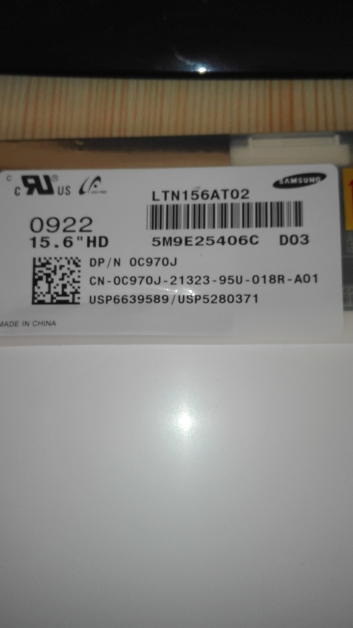

Van egy panelem. Nem nagy. Csak 15.6 colos. Valamikor egy laptopban (asus) figyelt. Kiselejtezték a laptopot, a kijelző megmaradt tartaléknak. Becsomagolva tárolták több másik mellett. Most kidobásra itéltetett helyhiány miatt. Lehet ebből kijelzőt csinálni? Vagy Pc-hez, vagy beltérihez. Vagy saját épített más eszközhöz, ami képekkel kommunikál. Ha csak egy falra akaszthatós digitális képkeretet csinálok belőle arduinoval, már nekem az is elég lenne. Tipus: Samsung LTN156AT02. Dataset: http://www.beyondinfinite.com/lcd/Libra ... 56AT02.pdf
Sok helyen megkerdezted ezt mar.
Sajnos NEM LEHET maskeppen meghajtani CSAK ES KIZAROLAG egy LVDS meghajto aramkorrel, de meg azt is etetni kell valamivel nagyjabol 20-50MHz koruli sebesseggel. Szerintem add el valakinek, aki eltorte a laptopja kepernyojet, masra nem jo. Lehet kapni a banggoodon pl ehhez meghajto-atalakitot es akkor pl. VGA-rol vagy HDMI-rol etetheted, de annak az ara ha jol emlexem 4e volt legutobb.
