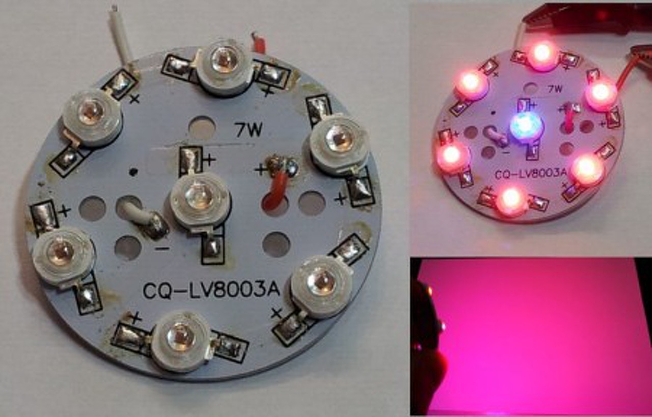

(#) oreg56 hozzászólása Jan 30, 2015 /
Üdvözlök mindenkit.
Új tag vagyok, abban a reményben regisztráltam, hogy egy-két naiv kérdésemre választ kapok.
Kérdésem a következő: növényi Led panel vezeték bekötése nélkül érkezett-(LED panel 21W piros és kék növényekhez) mekkora hűtőborda kell hozzá?
Előre is köszönöm a választ.
Üdv: István

(#) nedudgi válasza oreg56 hozzászólására (») Jan 30, 2015 /
LED esetén a legfontosabb a megfelelő hűtés. Ha a réteghőmérséklet magasabb, az öregedés felgyorsul, az élettartama jelentősen csökken. Jó, ha mérni lehet a hőmérsékletet, főleg ebben az esetben, amikor 1mm körüli szerelőlapra van összezsúfolva 21W teljesítmény - a képen jól láthatóan 7W teljesítményre méretezték a szerelőlapot. Talán egy processzor hűtőbordája jó lehet, főleg ha passzív hűtésre tervezték.
Legjobb lenne infrahőmérővel megmérni, fél óra működés után se menjen a LED réteghőmérséklete 60-65oC fölé. Ha jobban melegszik, inkább az átfolyó áramot kell csökkenteni, attól legfeljebb kicsivel kevesebb lesz a kibocsájtott fény. Processzorhűtő esetén adott a lehetőség ventillátoros hűtésrásegítésre.
Arra nagyon ügyelj, hogy jól szellőző helyen legyen a hűtőborda.

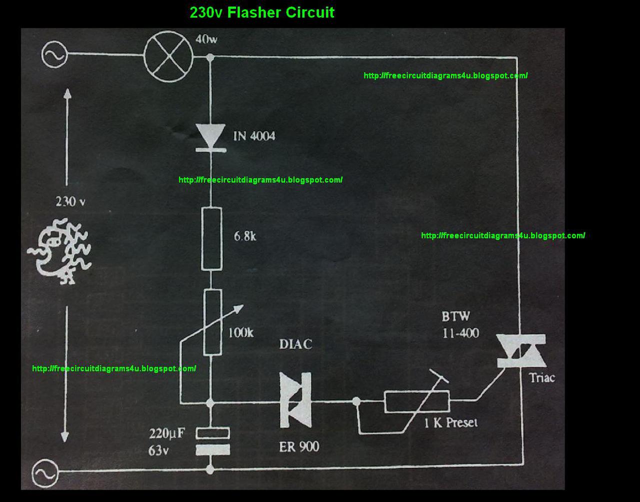

(#) havranarpi hozzászólása Jan 30, 2015 /
Megépítettem ezt a villogót de BTW11-400 helyett TIC206M-et használtam.Miért nem kapcsol a Triak?
(#) szattila59 hozzászólása Jan 30, 2015 /
i n4004-et vedd ki és müködni fog
(#) havranarpi válasza szattila59 hozzászólására (») Jan 30, 2015 /
HA kivenném váltakozó feszültség kerülne a kondira és durranna

(#) oreg56 válasza nedudgi hozzászólására (») Jan 30, 2015 /
Köszönöm az infót,segített,mert így van minden hozzá itthon.
