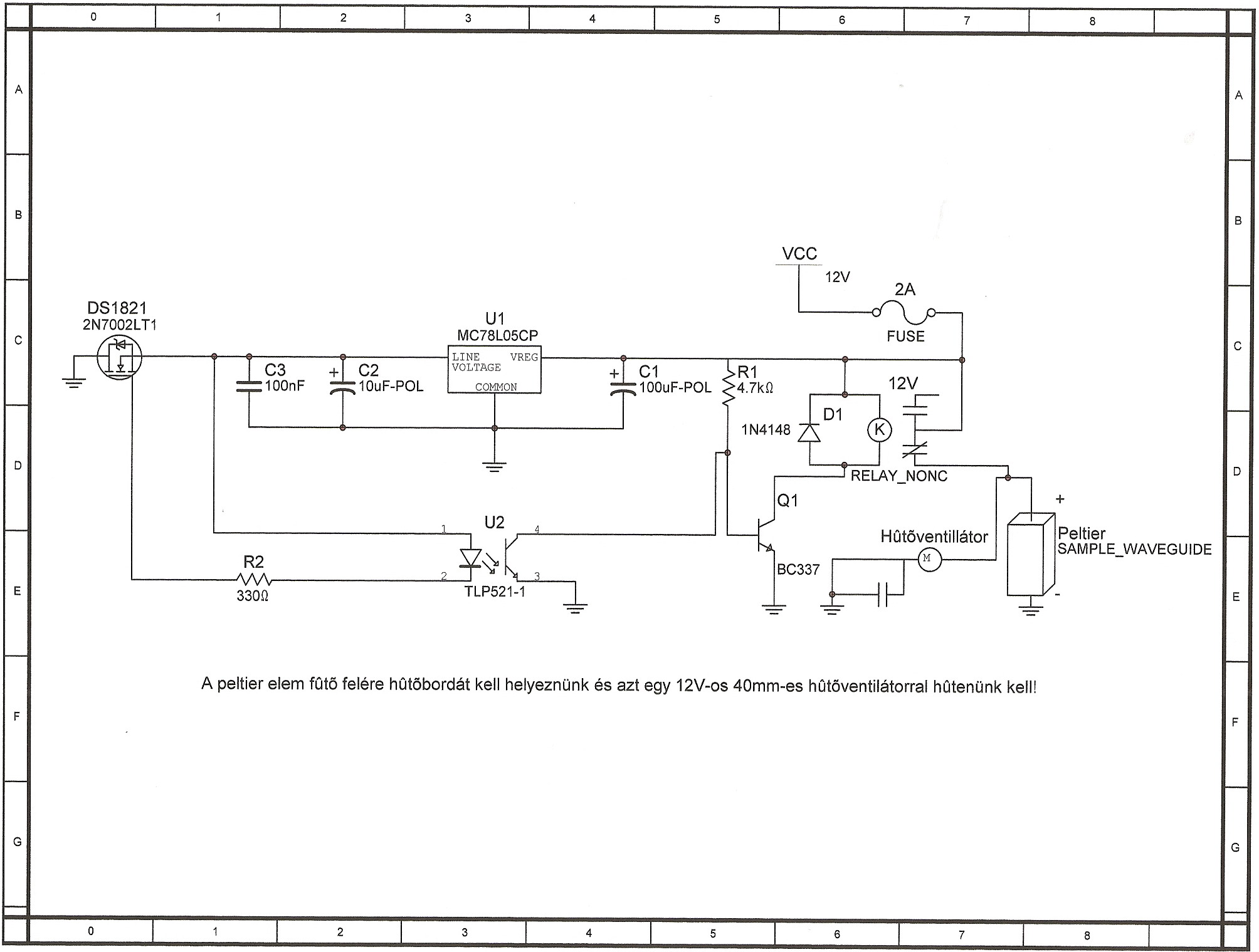

Ehhez a kapcsoláshoz miért pont optocsatolót választott az áramkör tervezője?
Egy low level FET-tel, pl. IRLML 2502 helyettesíthető lett volna?
Ahol a bemenet közös, még ha közben van fesszab. is mint pl ennél a kapcsolásnál is, ott mi értelme a galvanikus leválasztásnak?

(#) kadarist válasza Wind-Storm hozzászólására (») Jan 29, 2015 / 1
Van, amikor egy tranzisztor vezérlését egyszerűbb optikai úton megvalósítani, mint kiépíteni hozzá egy bonyolultabb áramkört.

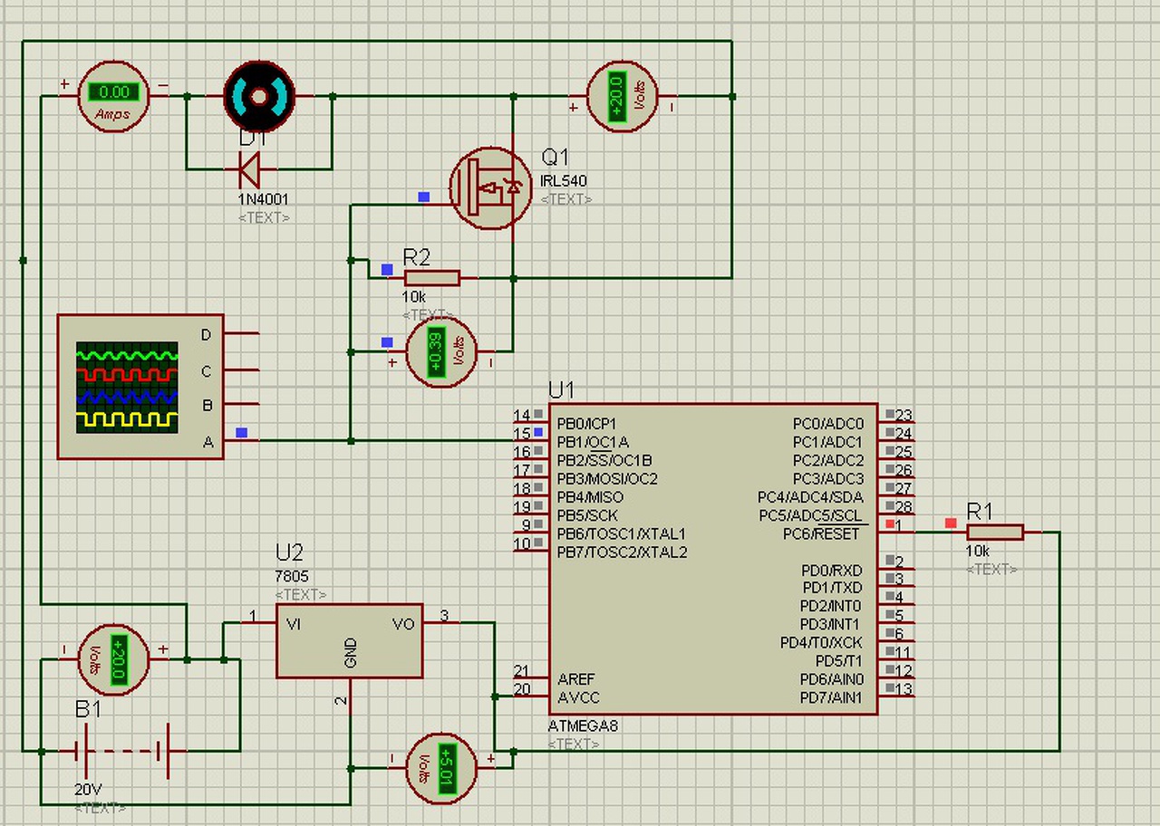

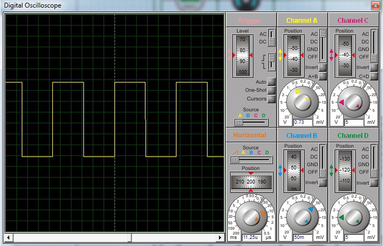

(#) k3gy3tl3n hozzászólása Jan 29, 2015 /
Sziasztok! Megépítettem a képen látható kapcsolást (fet-es motor meghajtás), de valamiért nem működik. Ahogy az látható a gate-re kötött fesz. mérőn elég kevés (0.42V) fesz. esik ezért nem nyit a fet. Ha rákötöm a gate-re az 5V-ot direktben akkor pörög a motor. A PWM jól működik ahogy a scope-on is látszik. Ha az uc-re csak fesz. mérőt kötök akkor az 0-5 V között ugrál, viszont ahogy rákötöm a gate-re már csak 0-0.42V között mozog.Valakinek van ötlete?
(#) ujfalusi válasza gernerakos hozzászólására (») Jan 29, 2015 /
Azért nem olyan vicces, mert akkoriban reggel hatkor megszólaltak a ma már nem létező gyárak munkába szólító kürtjei, és sok millió ember kezdett dolgozni, így szükség volt az "áramra".
(#) Bakman válasza k3gy3tl3n hozzászólására (») Jan 29, 2015 / 1
Valószínűleg a kontroller kimenetének nagyobb az ellenállása, minthogy a Gate-et ennyi idő alatt fel tudja tölteni. Ha jól látom, kb. 18 kHz-es PWM jelről van szó. Próbáld ki sokkal kissebb (pl. 100-200 Hz körüli) PWM frekvenciával.

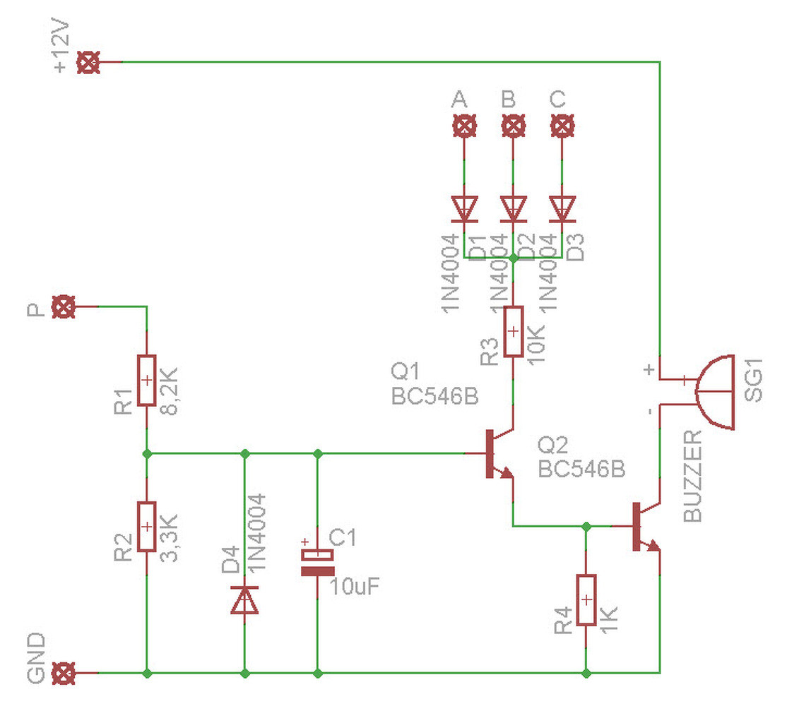

(#) jog27 hozzászólása Jan 29, 2015 /
Adott ez a kapcsolás. Az lenne a célom vele, hogy alapból nem szól a zümmer. Ha pozitív feszültség alá kerül az A, B vagy C bemenet, akkor megszólal a zümmer, de csak abban az esetben, ha a P bemeneten is pozitív feszültség van. Amint P-n megszűnik a pozitív feszültség elhallgat a zümmer(függetlenül az A,B vagy C bemenetek állapotától).
Szerintetek ez így életképes kapcsolás, van benne valami hiba, működhet ez így?
(#) jog27 válasza zolika60 hozzászólására (») Jan 29, 2015 /
Reméltem, hogy körülbelül jó a dolog, csak pl. abban nem voltam biztos, hogy a tranzisztorok bekötése így jó-e, de akkor megnyugodtam, hogy működőképes a dolog.

(#) k3gy3tl3n válasza Bakman hozzászólására (») Jan 29, 2015 /
Köszönöm a segítséget, de nem hinném, hogy jó dolog ennyire lecsökkenteni a pwm frekvenciáját. Ahogy olvasgattam ezeket a feteket 9-25 kHz között érdemes vezérelni ha motort hajtunk róla különben nem fog szépen menni a motor. Egyébként ennek a fet-nek ns-os kapcsolási ideje van szóval az általam használt pwm 50%-os kitöltési tényező esetén 30-30us ideig van magas és alacsony értéken ami még bőven jó kell hogy legyen. Közben módosítottam a kapcsoláson, másik fet-et tettem be (ez is logikai szintekkel kapcsolható csak több áramot tud vezetni) és tettem ellenállást a gate-re hogy a pwm alacsony állásakor földre legyen húzva. Most úgy áll a helyzet, hogy ha kiveszem az ellenállást a gate elől és olyan kitöltési tényezőt választok hogy a pwm átlagban kiadjon legalább 3V-ot (kapcsol a fet) akkor pörög a motor (így viszont a szép négyszög pwm jelnek annyi). Ez lehet hogy csak szimulációs baki? Szerintem akkor is kapcsolnia kéne a fetnek ha a pwm átlagban csak 1V-ot tesz ki mert a rövid időkre (pár ms) amig magas értéken van addig 5V esik rajta, nem hinném hogy a pwm átlagának ki kell adni a gate nyitó feszültségét (vagy igen?). A másik amit nem értek, hogy ha visszateszem az ellenállást a gate-re (visszakapom a szép négyszög pwm jelalakot) akkor bármilyen nagy kitöltésitényező ellenére sem nyit ki a fet. Ez mitől lehet? Ekkor miért csak pár tized volt mérhető a gate-en? Hú most kérdeztem párat Előre is köszönöm a válaszokat!
Egy fet Gate-je kb. kondenzátorként viselkedik, azt fel kell tölteni, majd ki is kell sütni. Ezt alacsony frekvencián meg tudja tenni a kontroller, nagyobb frekvencián már nem, ezért hazsnálnak FET meghajtókat. Az nagyon rövid idő alatt fel tudja tölteni a Gate-et. Lehet akár logikai FET is, ultra gyors is, annak is "kondenzátoros" a bemenete.
A párhuzamos ellenállás is elnyel valamennyi energiát, kevesebb jut a FET Gate lábára. A motornak nem lesz baja az alacsonyabb frekvenciától, próbáld ki úgy hogyan viselkedik a FET és a motor.

(#) k3gy3tl3n válasza (Felhasználó 15355) hozzászólására (») Jan 29, 2015 /
Köszi,a plusz gnd beiktatásával már múködik is! De ez miért kell? Az akksit sem fogom külön testre kötni soha! Nekem ez nem logikus.... A rajz minőségéért elnézést, este van, touchpaddal csinálom
A szimuláció kedvéért, különben a program nem érti, hol a nulla, illetve nem tudja kitalálni, mire gondolsz. Élőben megépítetted ezt a kapcsolást? Én azt hittem, azzal van gondod.
Megépítettem élőben is, de sajnos helytelenül választottam fet-et (kevés a gate-re jutó feszültség). A valóságban 3.3V-os uc-t használok és most szereztem csak be hozzá való logikai szintű fet-et, még nem forrasztottam be a régi fet helyére.
Köszönöm a segítséget! Mivel az avr GND lába meg sincs jelenítve (elsiklottam felette) sajnos nem is gondoltam bele, csak drótoztam eszetlenül.Valahogy biztos lehet unhide-olni és akkor majd beugrik hogy használjak gnd-t. Mindenesetre köszönöm az infókat mindkettőtöknek, holnap utánaépítek a szimulációnak.
