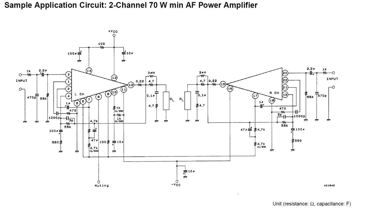

Adott egy Technics SA-EX100 rádiós erősítő. Tönkre ment a végfoka, amit kiszedtem belőle és helyette egy STK4211V IC-vel (adatlapi kapcsolás szerint) épített végfokot építettem bele. Működik is szépen, mindössze annyi a problémám vele, hogy halkan nehéz hallgatni. Kis hangerőt alig tudok beállítani, mert alig tekerek a poti csúszkáján és máris „kiabál”. A gyanúm hogy az STK-val épített végfok bemeneti érzékenysége nagyobb, mint az eredeti (RSN3305) végfoké volt.
Kérdésem az, hogy miként lehetne orvosolni ezt a problémát (egy ellenállásos osztó a bemenetre, vagy az előfok erősítésének csökkentése?).
Mellékeltem az erősítő manuáljából ide tartozó kapcsolásrészt, valamint az STK IC-s végfok kapcsolását.

Szia! A végfok kimenet és az invertáló bemenet közötti visszacsatolást egyformára kéne munkálnod.
A Technics bal csatorna például R607/R605 (56k/1k8). Az STK végfokban az 56k épp stimmel, az 560 ohm-ot viszont cserélned kell 1,8k-ra.

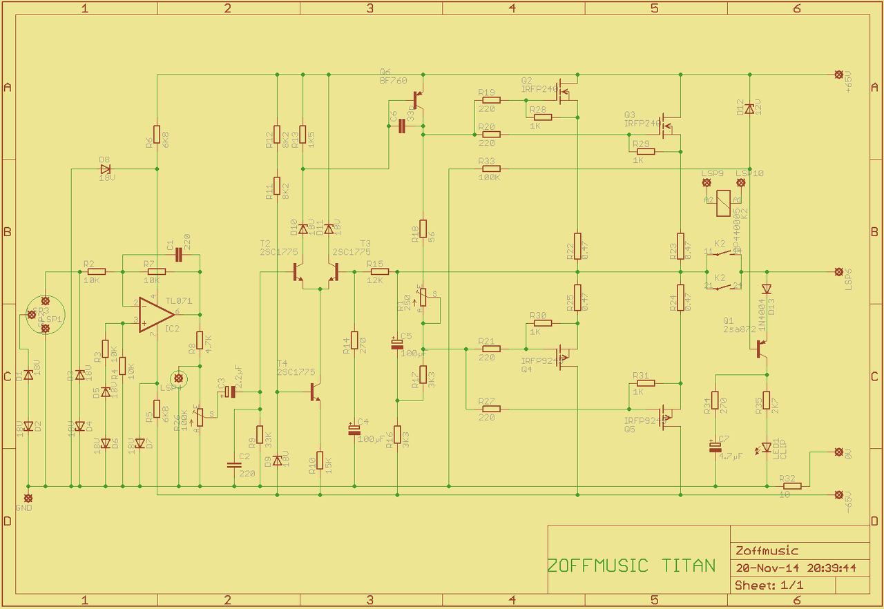

Még csak most kezdem éleszteni a ZOFFMUSIC TITAN erősítőt. Izzók a bemeneten, féltáp stimmel de nincs nyugalmi csak max 1 miliamper amit csak lefelé lehet szabályozni. Kérdésem az hogy van-e olyan rajz ahol hasonló erősítő sémáján fel vannak tüntetve a feszültségek a félvezetők lábain mérve ? Valahogy be szerettem volna rakni a linket a sémáról amit már egyszer felraktam de nem tudom hogy kell . Nem vagyok otthon a fórumok használatában és nincs a közelemben senki aki megtanítana vagyis mindig leírom lépésről lépésre mit hogyan kell és azután nem kellene szégyenkeznem.De mivel nem csinálok ilyesmit minden nap így könnyen elfelejtem írás nélkül.

Szia! A nyugalmi áram tápfeszültségfüggő, izzó nélkül mindjárt növekszik majd egy kicsit. A beállítást üzemmeleg bordánál kell elvégezni a MOSFET-ek termikus viselkedése miatt.
Mely félvezetők feszültsége érdekel? A rajz alapján bármelyiket kiszámolható.

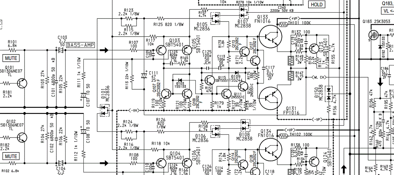

Egy Aiwa NSX-TR99 típusú hifi páciensem van. Állítólag valami brutál egy hangja van, de ez amit nem rég szereztem be, ez nem mondható épp brutálnak, legalábbis mélyhang terén. A kérdésem az lenne, hogy van e olyan alkatrész ami idõvel elfáradhat és emiatt a mély frekvenciás hangok helyett a mélyhangszórók ilyen puffogósan szólnak? Vagy ennyi volna az a mások által brutálnak mondott hangzás? A magas/közép rendben van, azokat külön kimenetre kell kötni, ugyanis ez egy nêgy csatornás erõsítõ. A polaritásokra is oda figyeltem üzembe helyezéskor. Válaszukat elöre is köszönöm!
(#) voodoo válasza videoton6363 hozzászólására (») Feb 1, 2015 1 /
Én mondjuk azzal kezdeném, hogy ránéznék a tápegység puffer kondijaira. Lehetséges bemondták az unalmast és azért nincs megfelelő mélyhangzás.

(#) reloop válasza videoton6363 hozzászólására (») Feb 1, 2015 /
Szia! Elnézve a kapcsolási rajzát, a BASS-AMP csatornák 2,2µF bemeneti és 10µF visszacsatoló elektrolit kondenzátorát cserélném először. Könnyen megeshet, hogy sokat veszítettek a kapacitásukból. (C103, 104, 107, 108)
