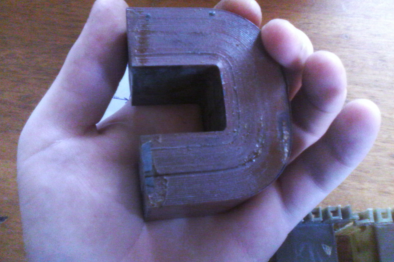

(#) szucsistvan123 hozzászólása Feb 12, 2015 /
Helló!
Az építek egy labortápot, és ahhoz kellene transzformátort tekercselni.
Itt egy link a tápról rajta az adatokkal. Eredetileg egy 12V akkutöltő trafója volt, csak leégett.
Ki tudnátok nekem számolni a szükséges menetszámot, és keresztmetszeteket? Úgy hogy 2 ilyen panelt kellene hajtania. (az interneten nem találtam semmit ilyen vassal kapcsolatban)

(#) Ge Lee válasza szucsistvan123 hozzászólására (») Feb 12, 2015 /
Ez alapján senki nem fogja kiszámolni. A vas keresztmetszete kell, ami a kép alapján 25mm szorozva a másik adattal, ami hiányzik.
(#) usane válasza kameleon2 hozzászólására (») Feb 12, 2015 /

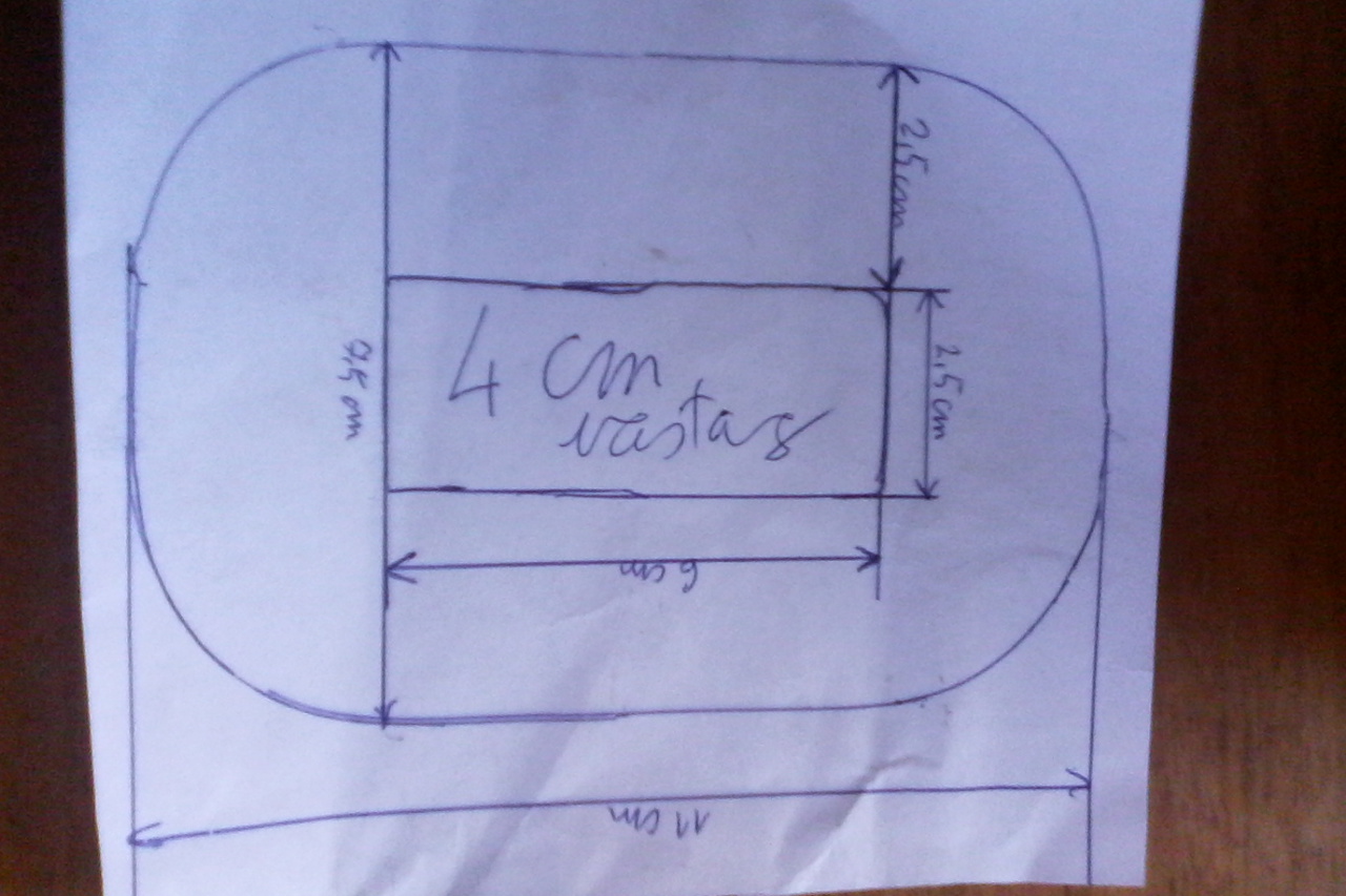

(#) szucsistvan123 válasza Ge Lee hozzászólására (») Feb 12, 2015 /
Mi hiányzik?
Amúgy rá van írva minden! (a rajz közepében, hogy 4 cm vastag! )
Vagy mire gondoltál?

(#) Sebi válasza szucsistvan123 hozzászólására (») Feb 12, 2015 /
Tehát a vas keresztmetszet 10cm2. Hipersil a neve. Primitívebb kivitelnél használják az egy párt, általában két párral készítik az igényesebb trafókat,
Ha a kettévett mag 4cmx2,5cm akkor az a szükséges infó. Ebben a magban szerintem minimum 1,2T gerjesztés megengedhető, inkább még több is. Ha azzal számolunk akkor 3,75 menet lesz 1V, tehát 862 menet kell a primerre. De én inkább mérnék mint számolnék, az a tuti.
Akkor, a ezzel a 3,75 menet/volt-al számolva kb 90 menet a szekunder igaz?

(#) granpa válasza szucsistvan123 hozzászólására (») Feb 12, 2015 /
A keresztmetszetek az áramtól, az meg a teljesítménytől (amit kiveszel belőle) függ. Mekkora teljesítményre számoltál? Kb. 100-120VA kivehető ebből a vasból. Attól függően, hogy szakaszos, vagy állandó üzemre használnád. T=1.3, J=2.55(3) adatokkal számolhatsz. Nekem már nem kell végignéznem a témát, és képeit. Kezdőknek javallt!
(#) szucsistvan123 válasza granpa hozzászólására (») Feb 12, 2015 /
8-10A 24V ez kb 200VA Egy labortápba kellene, tehát nem (mindig) járatnám maxon.
Vagy szerzel még egyet ebből, vagy megelégszel kisebb árammal.
