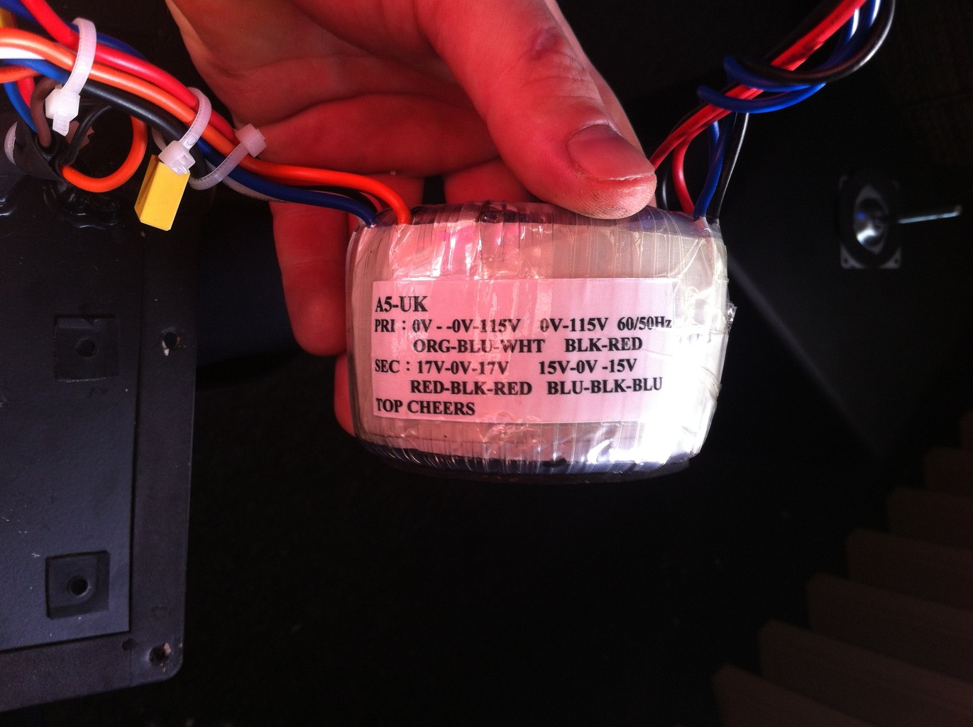

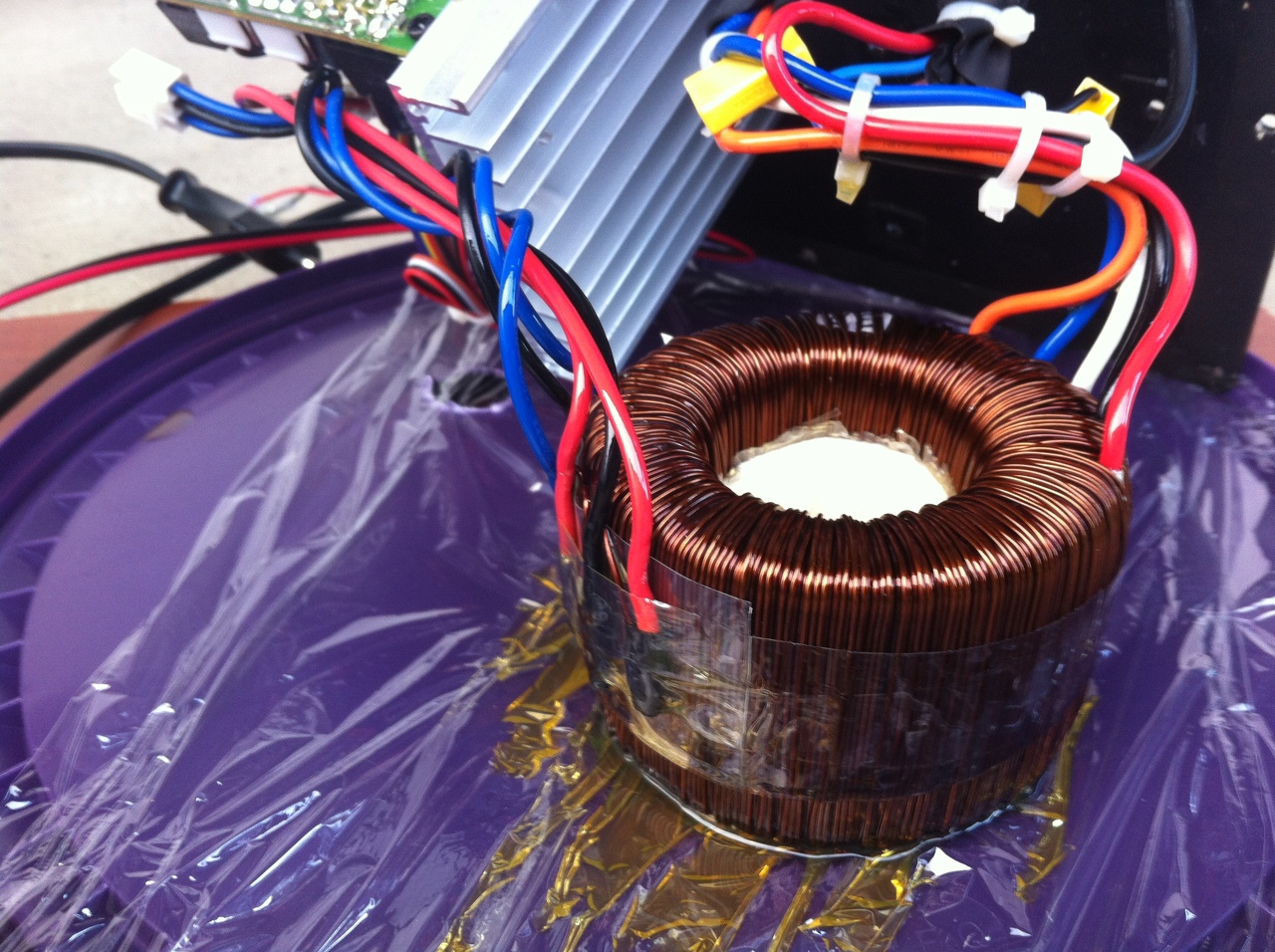

Lenne egy pár hangfalam ami egy ideje el kezdett zúgni!, szétszerelés után kiderült hogy egy nagy tekercs zúg a belsejében ami átadja a rezgést a fának, ami felerősíti és éjszaka kellemetlen és zavaró. A fórumokat és az internetet olvasva az impregnálást ajánlották, ami meg is történt, első, második, merítés , szárítási ciklus megtörtént de semmi változás nem történt, a zúgás ugyan úgy fennál... kételkedem hogy harmadszor sikerrel járok de úgy is meg fogom próbálni! szerintetek mit lehetne még tenni? mert a hangfal viszonylag drága de így nem azt mondom hogy használhatatlan de ha már ennyi pénzt kifizettem érte akkor működjön úgy ahogy eddig!. feltöltök pár képet is. esetleg valaki tud segíteni új tekercs beszerzésében? előre is köszönöm! A hozzászólás módosítva: Nov 4, 2013

Ebben az állapotban áram alá helyezve jól hallhatóan a trafó zúg, kipróbáláskor nem lett összeszerelve még csak a közelében sem volt hangszóró!
Azzal semmire nem mész ha lakkba meríted, sőt jól kitoltál magaddal, mert most már szét sem fogod tudni szedni (dicsérd meg őket akik ilyet tanácsoltak).
Először is impregnálni vákuumkamrában kell, és nem úgy hogy már rajta van a primeren a szigetelés és a szekunder is, mert úgy ugye már semmit nem ér... Nagy valószínűséggel a primer zizeg alul (de lehet akár a vas is), azon pedig a merítés semmit nem segít. Le kellett volna szed(et)ni róla a szekundert, ha ez körülményes, vagy sokba kerül akkor cserélni kell, más megoldás nincs.
Akkor a csere marad. a hangfal mási párja is ugyan ezt produkálja! ahoz még nem nyúltunk. az információs cetli alapján hol tudok ilyem trafót rendelni?

Találtam énis egy oldalt ahol összelehet állítani egyedi igények alapján, sajnos nem igazán vagyok jártas trafó építésben, max két kábel összeforrasztok ha kell, ha felvan tüntetve melyik kábel melyik ki tudom cserélni de a rendelés lebonyolítása már lehet hogy meghaladná a képességeimet, és nem tudom hogy mi a garancia arra hogy megfelelő trafót rendelek és meg felel az igényeimnek... elég sok variáció és lehetőség közül lehetett választani és még sok kérdés is motoszkál bennem a témával kapcsolatban...köszönöm mindenkinek aki segít!
Meg kellett volna nézni hogy melyik tekercs mit szolgál ki, illetve áramfelvételt kéne mérni. Nagyon nem értem miért van rajta 2x17V és 2x15V külön. Lehet hogy az utóbbi csak gyengeáramú, és azt a feladatot akár egy olcsó nyáktrafó is ellátná (kb. 1500Ft). Akkor már csak egy 2x17V-os toroidot kellene venni, vagy csináltatni.
