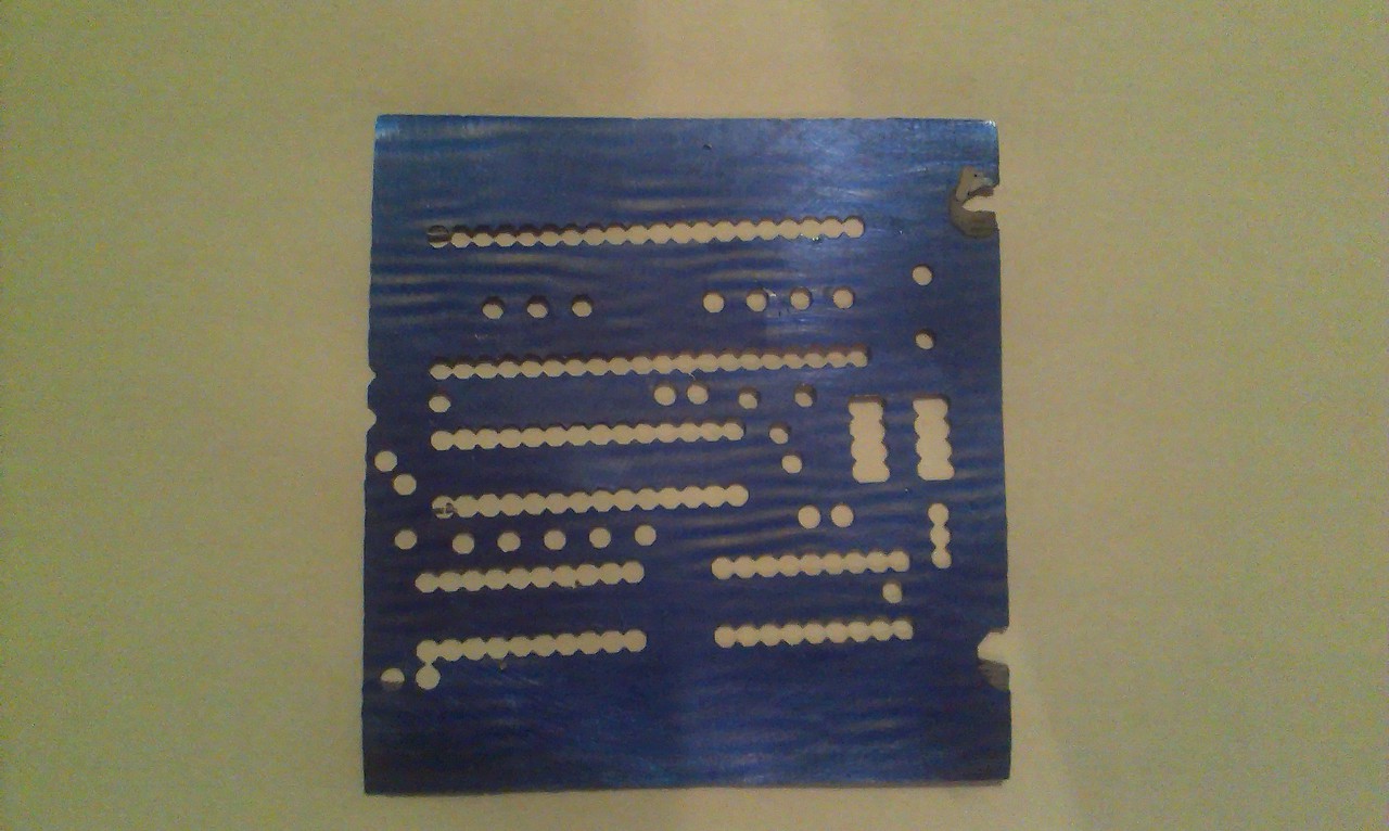

(#) kala1982a válasza elektros90 hozzászólására (») Feb 1, 2015 /
Aluminiummal mi hidrogént vontuk ki a sósavból, annak idején... Melléktermékként klór gáz is keletkezett.Ha még tűzhely is lesz képben én vigyáznék vele.Hidrogén peroxiddal pluszban fogalmam sincs milyen tűzveszélyes ez így. Csak óvatosan.
(#) elektros90 válasza kala1982a hozzászólására (») Feb 1, 2015 /
Beletettem, de nemtörtént semmi. Annyire nem érdekel a dolog, hogy most ezzel kísérletezgessek, addig felviszem manuálisan a pasztát.
(#) kaqkk válasza elektros90 hozzászólására (») Feb 1, 2015 /
Gondolom valami bevonat van az alufólián ...
(#) ktamas66 válasza elektros90 hozzászólására (») Feb 1, 2015 /
Nem fólia, hanem kólás (sörös) dobozból kell csinálni. A belseje meg van védve valami fóliaréteggel azt nem piszkáltam, a festéket én csak csiszolással tudtam leszedni. Ide vasaltam fel a mintát, és úgy marattam. Nekem kicsit túlmarta, ezért mondtam, hogy szerintem csak kicsivel több hidrogénperoxid kell, mint nyákmaráshoz. Amikor először marattam alu hordozós nyákot kicsit belemart az aluba is, de csak a frissen vágott éleknél. Az oxidált részeken nem bántotta. Én mindig kint maratok a szabadban, nem szoktam melengetni marás közben.

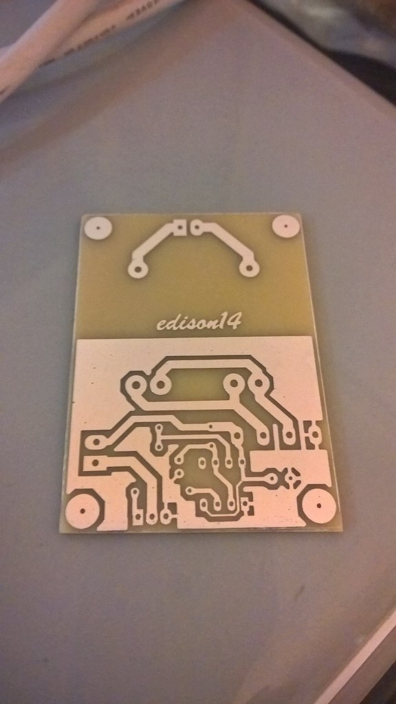

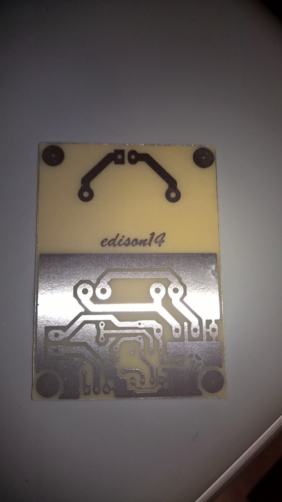

(#) edison14 hozzászólása Feb 1, 2015 /
Ma kipróbáltam a kémiai ónozót. Ez az első nyák amin használtam.
(#) kaqkk válasza edison14 hozzászólására (») Feb 1, 2015 /
Szép !Csak jól zárd vissza a flakont mert bedöglik ...
(#) edison14 válasza kaqkk hozzászólására (») Feb 1, 2015 /
A flakonból kinyomtam a levegőt, úgy hogy a folyadék egészen a tetőnél van fent és úgy zártam vissza.
