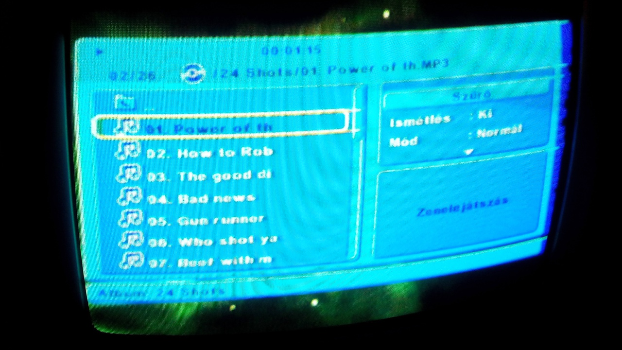

Van egy LG tv beko elektronik A99.190-18 sasszi alaplappal.
A kep el van jobb oldalon folyva. A kepcsohibas lehet?
(#) Lalle hozzászólása Feb 6, 2015 /
Kep a hibarol
(#) kadarist válasza Lalle hozzászólására (») Feb 6, 2015 /
Állíts a G2 (Screen) potméteren, ami a sortrafón van.
(#) Lalle válasza kadarist hozzászólására (») Feb 6, 2015 /
A G2 állítás után a kep becsikozodik
A hozzászólás módosítva: Feb 6, 2015
Annyira ne tekerd fel.
Nem tudom a potival ugy beallitani hogy a kontraszt helyen legyen , hamarabb csikozkdik mint ahogy helyre allna. Viszont szejelebb tudom huzni a kepet akkor a jelenseg megszunik de a sarkok homalyosak lesznek, es nem tudom elesiteni.
Na most az élességgel van baj vagy a kék színzavarral a jobb oldalon. Mert ha az élesség a gyenge, akkor a felső potit kell állítani.
