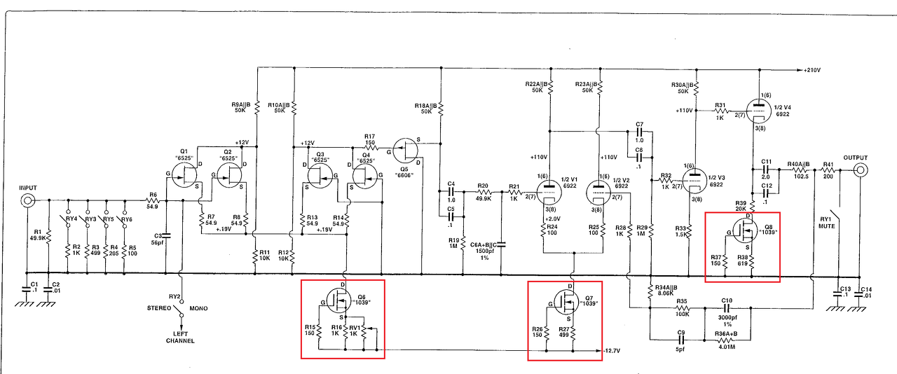

CHZ-nak címezném, ezt az üzenetet.
Megküzdöttem az ARC PH5 phonoclone megépítésével. Tartottam tőle, nem is véletlen, hiszen a benne lévő alkatrészek egy része, főként a FET-ek számomra ismeretlenek. Nekem igen érthetetlen, hogy a bekeretezett MOSFET-ek mi célt szolgálnak a katódkörben? Áramgenerátorok? Te (ti) milyen FET-et alkalmaznátok a helyébe? Olvastam a csöves topikban, hogy a katódkörbe beiktatott áramgenerátor jobba eredményt hoz a karakterisztikába, valamint kisebb torzítást. Kiváltanám én egyszerű ellenállásra nagyon szívesen, de az ezek szerint a karakterisztika romlását okozná?

(#) (Felhasználó 46585) válasza scooby_ hozzászólására (») Feb 3, 2015 /
Az első két áramgenerátor a differenciálerősítőnek kötött tranyók és csövek áramgenerátora. Az utolsó pedig egy munkaellenállás mindenféle jótékony hatással. ( Az utolsó fokozat tulajdonképpen egy A osztályú, SE fokozat.)
(#) scooby_ válasza (Felhasználó 46585) hozzászólására (») Feb 3, 2015 /
Igen, ezeket én is összeszedegettem magamban. Már csak annyi a kérdés, hogy miféle FET-ek kerülhetnek az áramgenerátorok helyébe?
Hát nem növekményes, hanem kiürítéses módusúak. J-FET-ek, bár nem értek hozzájuk. Ha jól gondolom, akkor pl: BF244 és hasonlók.

Az áramgenerátorként használt MOSFET-eket nem tudom mivel helyettesítsem?
Lehet sima MOSFET is, valami kisebb teljesítményben, csak annak más a kapcsolása. De lehet oda tenni sima tranyót is. Nem hiszem, hogy bármi különbség lenne a hangjában, de ezt valaki más mondja meg. Meg lehet cső is az áramgenerátor...( csak 2015-öt írunk...)
IRF610, IRF630 van itthon egy rahedli. Esetleg BF244-et tudok oda pakolni, de az J-FET. Bár ha tranzisztor is megfelelne oda, akkor gondolom a J-FET is?
(#) CHZ válasza scooby_ hozzászólására (») Feb 4, 2015 / 1
Nagy fába vágtad a fejszéd, alkatrészek beszerzése, helyettesítése nem lesz egyszerű.
Azok áramgenerátorok, jól gondolod, kiváltásuk más típusra problémás lehet.
Ids árama lényeges, ha alacsonyabb áramút használsz, nem tudod beállítani az optimális munkapontokat. Ha ellenállást használsz helyette, még a mérhető paraméterek is romlanának, nem csak a kapott hangminőség. Az eredeti fetek paramétereit kéne megkeresned és ehhez igazítva megkeresni a helyettesítőt..

(#) scooby_ válasza CHZ hozzászólására (») Feb 4, 2015 /
Nem tudom, hogy a gyártó miféle feteket használ, színkódokkal jelölik, azokat meg nem ismerem sajnos. Nagy fa, és jó kemény. Már a végefelé járok az építésnek. Jelenleg irf 610-zel próbálkoztam, az nem vált be. Tegnap szimuláltam bf244-gyel, azzal sikerült beállítani a feszültségeket. Megpróbáljam azzal?
Próbáld meg, minden áramgenerátorhoz tegyél trimert is, mint az elsőnél látható, így remélhetőleg be tudod állítani a munkapontokat. Végén ellenállásra cserélheted.

(#) elektrorudi válasza scooby_ hozzászólására (») Feb 5, 2015 /
Itt az alapokkal van a baj:
A BF244 egy n-csatornás J-FET.
Az IRF610 egy N-csatornás MOSFET.
A jelzett kapcsolásban áramgenerátort csak J-FET-tel lehet készíteni. Most nem taglalnám a kettő közötti különbséget, erre ott az "Elektronikában kezdők kérdései" fórum.
(#) CHZ válasza elektrorudi hozzászólására (») Feb 5, 2015 /
MOS FET és akár tranzisztor is működhetne benne, csak kellene még + 1 ellenállás és át kéne méretezni picit a beállítását.

(#) reloop válasza scooby_ hozzászólására (») Feb 5, 2015 /
Ebből szemezgethetsz. Amelyik -2V Ugs-re 4mA drain áramot produkál az tipp-topp bele.

(#) scooby_ válasza reloop hozzászólására (») Feb 5, 2015 /
Ezt a -2V G-S feszültségre 4mA Drain áramot produkál, ezt vegyem egy minimum értéknek, és annál csak az a jobb, ha nagyobb áramot produkál, vagy ezt vegyem a maximális értéknek, és ez fölé ne menjen, vagy pedig pontosan ennyit kell neki produkálnia?
Ha a legelső felvetésem a helyes, akkor EZ talán meg is felelhet. Remélem jó karakterisztikát néztem (Transfer Characteristics)?
Ez a Q7 áramából jött ki, mivel R22 és R23 áramának összege folyik R27-en. Ezek alapján Q6-on 8mA, Q9-en 3mA a hozzávetőleges áram. A DN2530 jó választás, szükség esetén az előbbi áramértékek a source ellenállás változtatásával belőhetők. Boldogulsz a beszerzésével? Az Aliexpress-en látom, igen szép summát kérnek érte.
