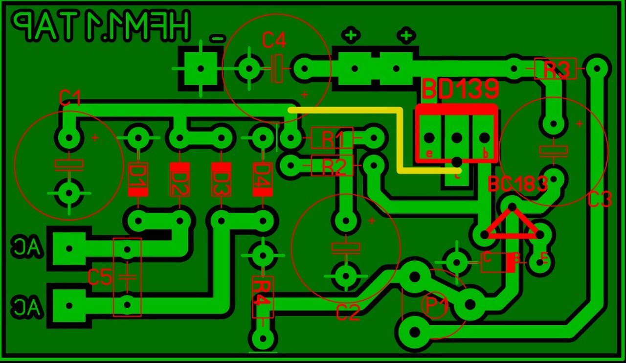

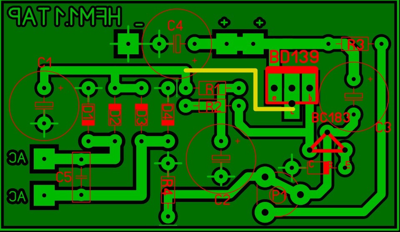

(#) scooby_ válasza scooby_ hozzászólására (») Dec 29, 2014 /
Ha nem építenél újat, akkor megnézem a régit. Volt benne hiba... Nem úszod meg, át kell vágnod a vezetősávot és vezetékkel átkötni a megfelelő helyre.

(#) veszkandó válasza scooby_ hozzászólására (») Dec 29, 2014 /
Átvágtam és átkötöttem a rajz szerint. A feszültségszintet, nagyobb tartományban lehet szabályozni, de a búgás megmaradt.

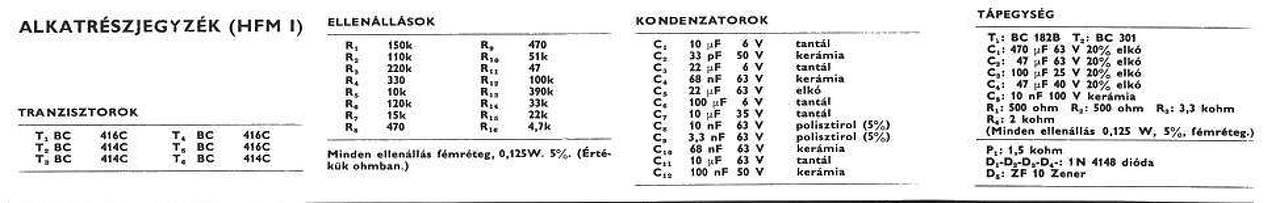

Tapegseg rajza itt megtalalhato, amit megepitettel?
(#) veszkandó válasza CHZ hozzászólására (») Jan 2, 2015 /
Igen. Scooby álal tervezett és módosított panel. Az alábbi alkatrészekkel.
(#) scooby_ válasza veszkandó hozzászólására (») Jan 2, 2015 /
Nézegetem a beültetésedet... BC301-et használtál? Annak ugye tudod, hogy nem egyezik meg a lábkiosztása a beültetésen feltüntetett BD139-es taranzisztoréval?

Ennek a tapnak stabilnak kell lenni, merj a taranyo bazisan, terheles melett feszultseget, ha ez megvan a tranzisztor hibas, vagy rosszul kototted be.
(#) veszkandó válasza scooby_ hozzászólására (») Jan 2, 2015 /
Köszönöm mindenkinek az eddigi segitséget. Ezt benéztem. A tranzisztort rosszúl kötöttem be.

(#) veszkandó válasza scooby_ hozzászólására (») Jan 3, 2015 /
BD245-öst találtam, beforrasztottam. Stabilan tartja a 32V-ot, viszont a riaa nem működik. Pontosabban, ha a feszültséget 30,1V főlé viszem, elhallgat és csak búg. 30,1V-ig szól, viszont nagyon halkan. A már korábban említett kb 20%-os hatásfokkal. Minden alkatrész ellenőriztem, nem forrasztottam-e forditva valamit, vagy más értéket, de nem találtam semmi hibát, pedig biztos valamit elnéztem.
