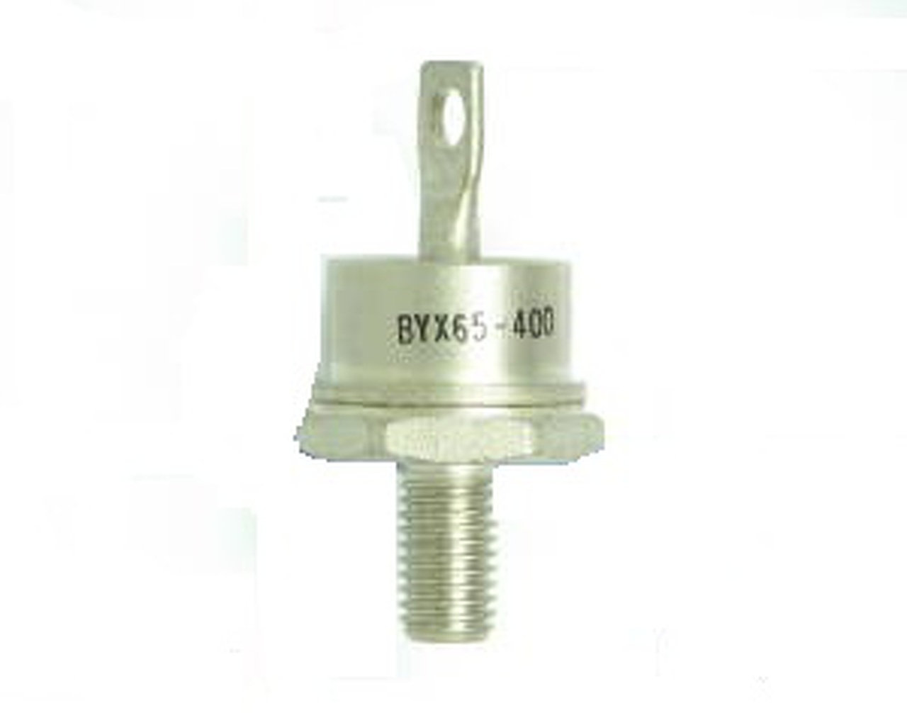

Egy robogóba szeretnék beletenni egy 12v-os 11A-es akkumulátort,de sajnos nem tudom kikötni a visszatöltést,mert egybe van a világítással!
Feszültség visszajelzőt szereltem a műszerfalba,tehát figyelemmel tudom kísérni az akkumulátor teljesítményét,nehogy mélykisülés legyen! imax b6 töltővel tölteném amikor szükséges.
Na de most jön a kérdésem:
Van olyan egyenirányító vagy bármi műszer,ami átengedi az akkumulátor feszültséget,de a visszatöltést leblokkolja?
(#) Bakman válasza subwoofer220 hozzászólására (») Feb 7, 2015 /
Mit értesz visszatöltés alatt?
(#) subwoofer220 válasza Bakman hozzászólására (») Feb 7, 2015 /
Amit a robogó gerjeszt a savas/pb akksinak hogy visszatöltsön.. Mint a kocsiba a generátor!
Csak hát sajnos nem tudom kikötni.mert egybe van tekerve a világítással..
Azt akarom megakadályozni,hogy ez a robogó által gerjesztett feszültség eljusson a li-ion aksihoz!
Netten olvasgattam,és ha minden igaz simsonokba ilyen van:
Kicsit zavaros volt számomra a dolog, elnézést. Nagyon egyszerű dolgod van, az akkuval sorba kell kötnöd egy normál diódát. Szinte mindegy, hogy milyen, két lényeges paraméternek kell megfeleljen. Kibírjon záróirányban 50 V-ot és nyitóirányban legalább akkora áramot, amekkora akkuterhelés várható. Ha minden igaz, a képeden is egy dióda látható.
Van itthon BYX 65/400 dióda 400V 35A
Ez jó lenne?
Gondolom nem baj a nagyobb..
De van még egy rossz pc tápom is,ott a hűtőbordán van egy-két db 2 lábú dióda.. De inkább a BYX 65/400 jobb lenne a hűtése!
Köszönöm a segítségedet!!
Igen, jó lesz. Nagy hűtést elvileg nem fog igényelni hiszen a 11 Ah-s akkut nem illik ennyire terhelni.
