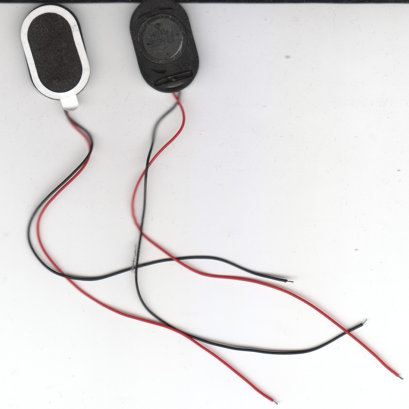

Attól függ. Bedobozoltam az esemwét, sajnos nem volt éppen 6 centi csak 5 centi magas dobozom, így azt a hangszórót nem tudtam beletenni amelyiket szerettem volna (a 18650-es akkuk is éppen csak befértek, 3mm hely maradt az alkatrészek és az akkuk között). A feliratozás ideiglenes azért van csak celluxozva.
A baloldali TV hangszóró 5 centi széles, így nem fért be az 5 centi külső magasságú dobozba, pedig hatalmas hangja van, és olcsó is volt (150Ft). Ezért a mellette lévő kis vacak lett beépítve ami jóval halkabb.
A problémát úgy orvosoltam, hogy a nekem inkább tetsző pár száz Hz-es hangfrekit feljebb vittem néhány kHz-re, ott már a pici is elfogadhatóan szól, meg ugye arra a frekire a fül is érzékenyebb. Így elég a potin éppen beállított hangerő, meg a súly is kevesebb, cserébe a vinnyogást kell hallgatni a kellemesebb, mélyebb hang helyett. Mondjuk azért ha letekerem a trimmerrel a hangfrekit akkor sem rossz, csak közel koppra kell tekerni a hangerőt.
(#) Attilawap válasza Ge Lee hozzászólására (») Feb 7, 2015 /
Hát sajnos nekem még ez a kisebb hangszóró sem férne a dobozba. Ilyet rendeltem, de ez nagyon halk. Lehet, hogy jack kimenetet teszek a dobozra és fülessel hallgatom.

(#) Ge Lee válasza Attilawap hozzászólására (») Feb 8, 2015 /
Ilyen van nekem is, de ez már valóban nem jó. Talán fejhallgatóban volt ha jól emlékszem.

(#) Attilawap válasza vandorbot hozzászólására (») Feb 9, 2015 /
Megoldódott a hangszóró probléma. Kiderült, hogy hangerő szempontjából tökéletes az a pici hangszóró, amit belinkeltem. Csak zenehallgatásra nem jó, de fémkeresőbe tökéletes.

(#) Ge Lee válasza Attilawap hozzászólására (») Feb 9, 2015 /
Csinálhatod azt is ha kevés a hangerő hogy kettőt vagy hármat használsz egy helyett és akkor nagyobb lesz a membrán felület. Először én is kettőt akartam beletenni ebből a piciből, de végül elég lett egy is.
