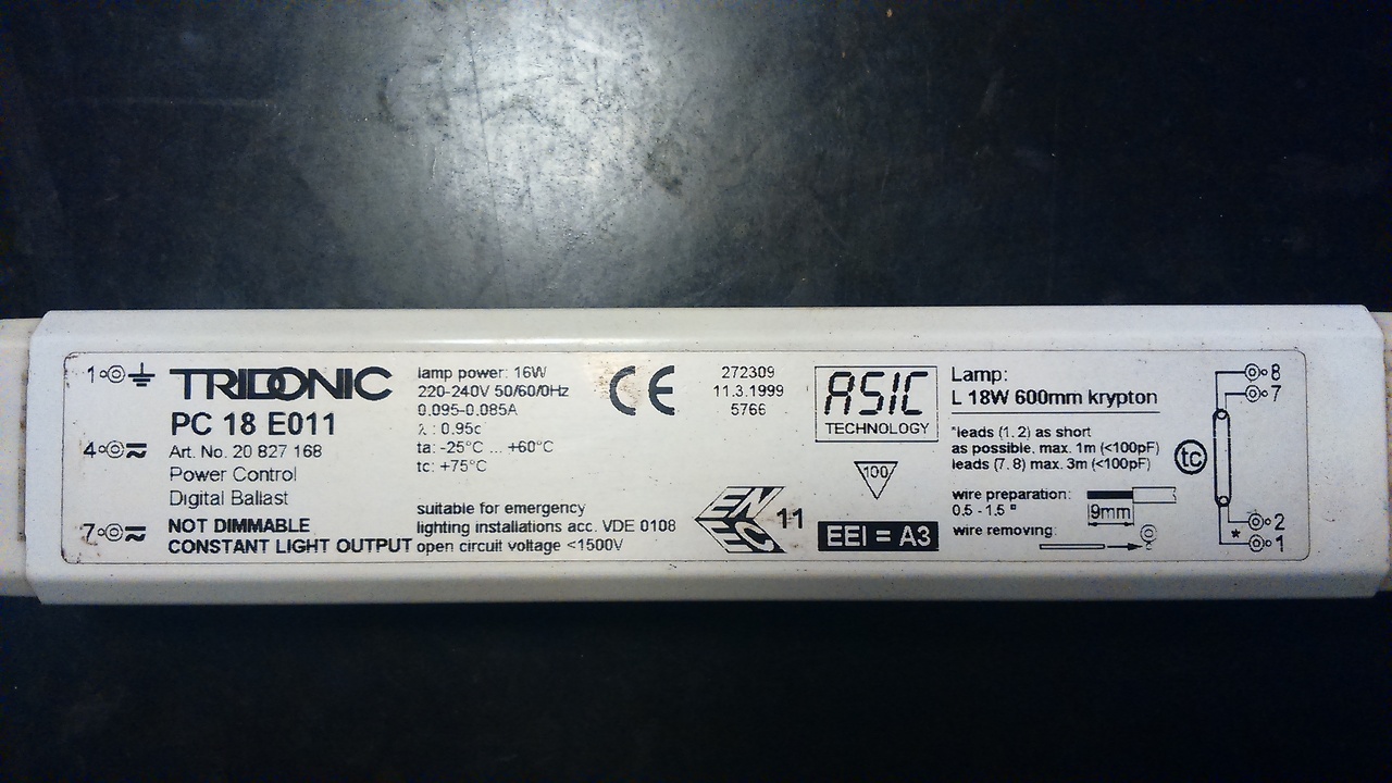

(#) silboy hozzászólása Dec 6, 2014 /
Van alábbi elektronikus előtétem(?).Erre szeretnék rákötni egy fénycsövet(jó lenne a garázsba).Milyen fénycső kell hozzá,illetve mi kell még hozzá?És hogyan kell bekötni?
(#) granpa válasza silboy hozzászólására (») Dec 7, 2014 /
A rajt jelzett fénycsővel (18W, 60cm, Kr.) üzemel, nem kell hozzá más.

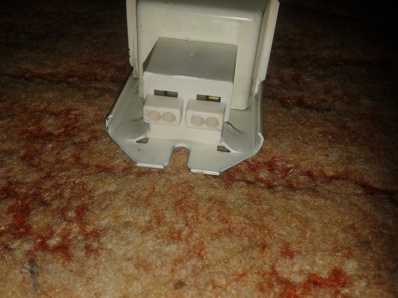

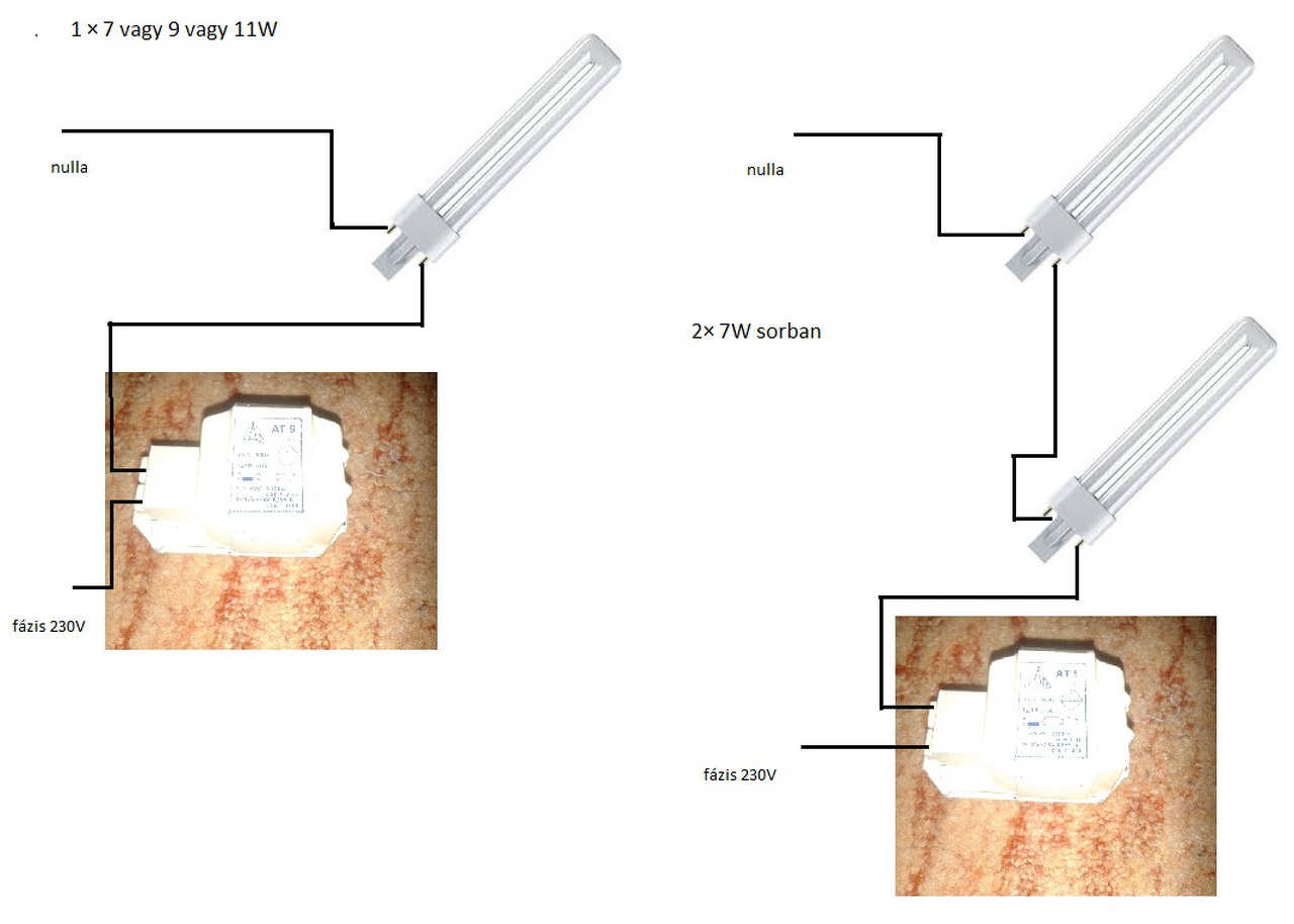

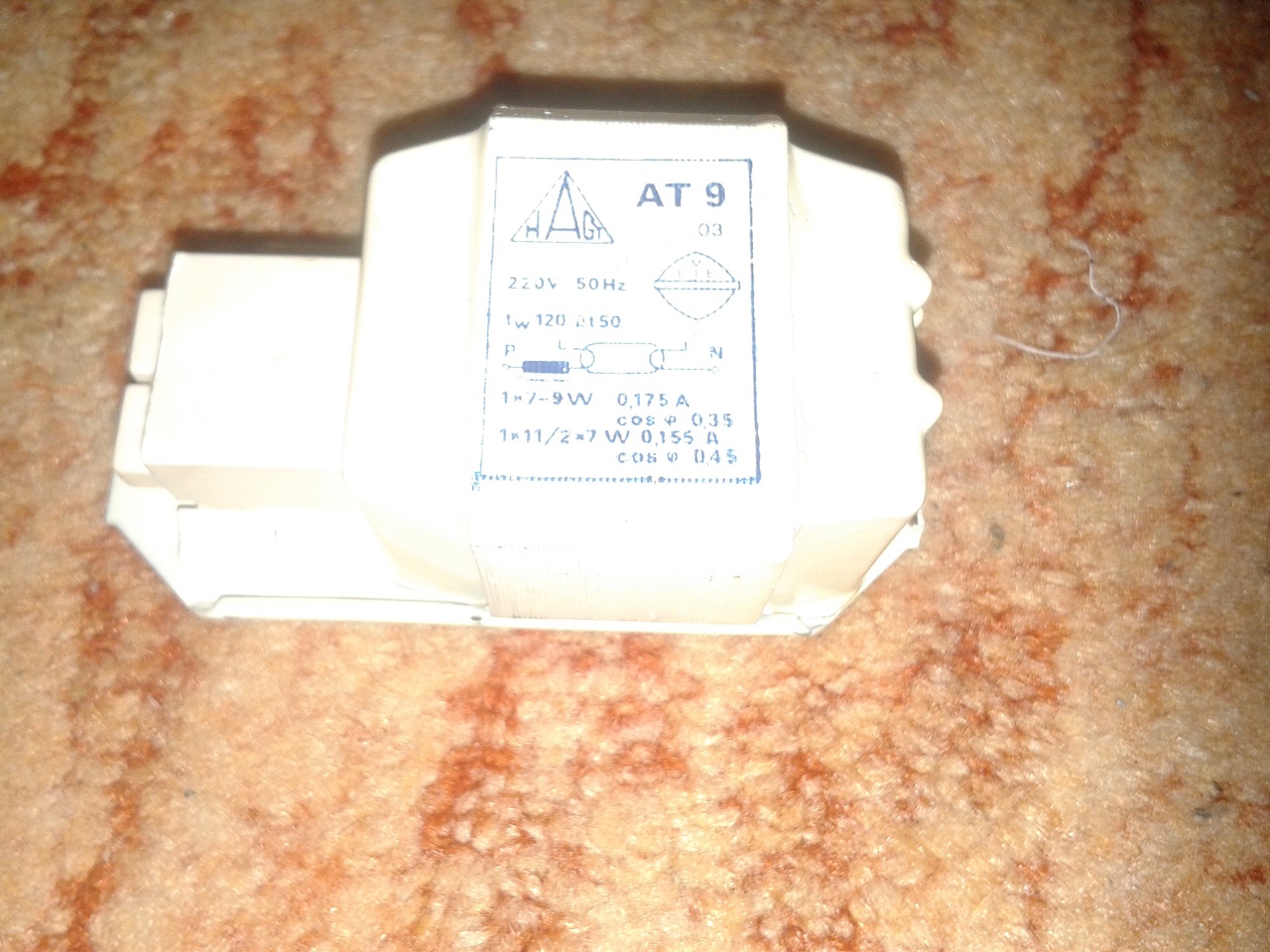

Van az alábbi trafóm és érdeklődnék,hogy most ez 7wos vagy 11wos vagy 2x7 watt vagy edetleg ezek közül midegyik és ha igen akkor melyik láb melyik lenne és hogy tudnám rákötni egy g23 foglalatú égőre 2db 2 eres vezetékkel?vezetékkel. Előre is köszönöm.
(#) Fittboy válasza (Felhasználó 13571) hozzászólására (») Jan 30, 2015 /
Nincs ráírva melyik a 9es és melyik a 7es. Tehát vagy a jobboldali vagy a baloldali párt dugjam csak simán a g23 as lábára? És hova menjen az áram? A linkelést sajna nem értem miért,de köszi.
(#) Tomi111 válasza Fittboy hozzászólására (») Jan 30, 2015 / 1
Helló!
Csatoltam egy érthető rajzot. Ez a két bekötés használható.
Ahogy köbzoli is írta, a fojtó két jobb és bal oldali érintkezője(lyuk) ugyanaz, tehát te az egyik bal és az egyik jobb oldaliba dugd a vezetéket(pl a két szélsőbe). Ha fém lapra szereled, a földelést ne felejtsd!!

(#) Fittboy hozzászólása Jan 31, 2015 /
Köszönöm szépen mindkettőtöknek,kép alapján már teljesen érthető. Fénycsövet már kötöttem be,de kicsit megzavart a gyújtó hiánya. De most már minden világis.
Ködzönöm
(#) Tomi111 válasza Fittboy hozzászólására (») Feb 1, 2015 /
Mert ebben a G23-as típusban beépített gyújtó van. A cső végén a két érintkező között van a műanyag házban.
