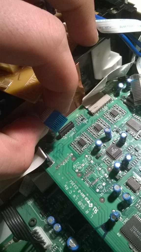

![]() Egy olyan problémával küzdök egy Philips 5700D (kép) típusú házimozival, hogy nincs auxom, se tv bemenetnél erősítés, csak nagyon halkan szól ha fullra felviszem (ezek szerint van csak nem úgy ahogy kellene). Na most kicsit gyakorlatoztam vele és rájöttem, hogyha egy darab szalagkábelt lehúzok a CD lejátszó vezérlő paneljáról (amit leragasztottam egy kis cellux-al, hogy nehogy hozzáérjen valamihez), akkor van aux-nál és van a TV scart csatlakozójánál is erősítésem, tehát azok ketten hibátlanul szólnak, de így viszont CD lejátszóm nincs! Ezzel még úgy ahogy kibékülnék, ha működne a CD lejátszó, ha rádugom a kábelt, na most ha visszadugom akkor egyből bebukom az aux-ot a TV-t és a CD lejátszót is! A CD lejátszót csak akkor tudom "szóra" bírni, ha, és most nem hülyéskedem, benyálazom kicsit az ujjam és egy másik lehúzott szalagkábelt csak simán megfogok, egyszerűen nem tudom mit csináljak mert ilyennel még nem találkoztam! Tehát a legelsőnek említett szalagkábel visszadug, egy másik (amit fogok a képen) lehúz azt megfog kicsit nedves kézzel (nem úgy ahogyan a képen, hanem rendesen lapjával) és a CD lejátszótól már megy is a zene! Ha auxot akarunk, akkor a legelsőnek említett (képen a leragasztott kábel) lehúz, amit meg kell fogni kézzel annak mind1, és akkor van aux és TV erősítés! Fantasztikus.... Ja igen a rádió rész, nos az szerencsémre hibátlanul működik, teljesen mind1, hogy az említett szalagkábelek hogy s mint vannak!Nos gőzöm sincs mi lehet a baja! :OA segítséget előre is köszönöm! A hozzászólás módosítva: Okt 27, 2014
