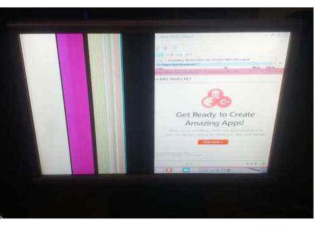

Üdv Mindenkinek!
Adott volna egy Siemens 20" monitor a felén függőleges csikok vannak a másik fele jó
mi a bubánat okozza ezt nála ha tudnátok segiteni remélem nem a kijelző ko!köszönöm
(#) zsa válasza Master X hozzászólására (») Feb 8, 2015 /
Valószínűleg kijelző lesz a ludas, felvált a fólia a kilyelzőnél, de nem írtad LCD vagy képcsöves monitor.
(#) Master X válasza zsa hozzászólására (») Feb 8, 2015 /
Lapos Lcd

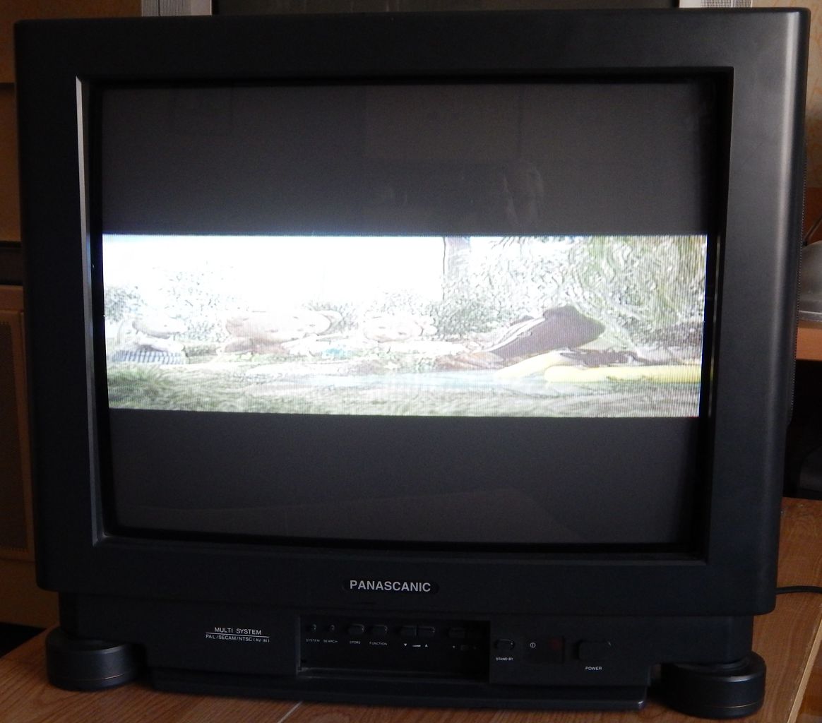

(#) geniusmax hozzászólása Feb 9, 2015 /
Megtudja mondani valaki hogy mi lehet a hiba mert már lassan a maradék hajam is bele fehéredik. Van 1 Panascanic tv nyák száma:Recor RC4021A és nincs függőleges kitérítés, tápegység újra kondizva és szinte az összes gyanús és mérésre rossz kondi kicserélve,ellenállások mérve cserélve szintén ami gyanús volt,TDA3653A cserélve tápfesz OKÉ,TDA8305A körűl újra kondizva de eredménytelen.
(#) kadarist válasza geniusmax hozzászólására (») Feb 9, 2015 /
Esetleg meg van szakadva a függőleges eltérítőtekercs-rendszer egyik tekercsfele.
(#) geniusmax válasza kadarist hozzászólására (») Feb 9, 2015 /
A tekercset is kimértem nem szakadt.
Itt két tekercs van párhuzamosan kötve, szétválasztva is megmérted őket külön-külön?
igen külön-külön mértem és nem szakadtak.
A végfok vezérlése jó, szkóppal nézted? A booster (flyback) feszültség meg van az IC-n? A lábakon az előírt feszültségek vannak?
sajnos szkópon nincs a feszültségeket még tüzetesebben átvizsgálom, eddig csak a kondikkal voltam efoglalva hogy kicserélgessem mind
(#) kalmi.kalmi válasza geniusmax hozzászólására (») Feb 9, 2015 /
Potméter hiba ?
még nem mértem de azokat is kimérem, most sajnos mennem kel műszakba, Köszönöm az eddigi segítséget, szép napot!
