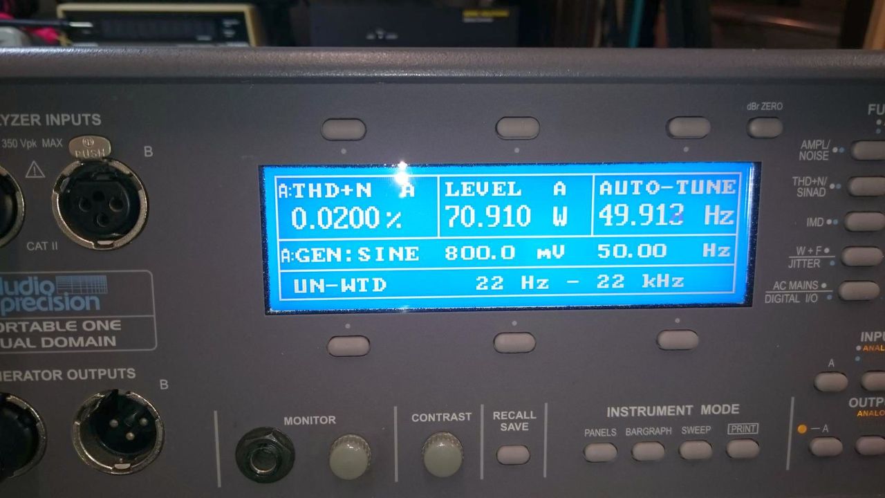

Ha torzításmentes szinusz a cél, akkor nem jó az ups.
A hálózati 50Hz-es szinusz torzítása átlagban 2.9-4.5%. (Saját mérés, több helyszínen)
A legegyszerűbb megoldás egy olcsó kínai végfokozat, megpatkolva IRFB4227 fetekkel, és hozzá illesztve egy megfelelő trafó. Így 50Hz-en 0.1% körüli torzítás is elérhető.
A hozzászólás módosítva: Feb 10, 2015

(#) sny válasza (Felhasználó 46585) hozzászólására (») Feb 10, 2015 /
Az, hogy az IR a gyári specifikáció szerint szűrő előtt csatol vissza, az egy dolog.
Vissza lehet csatolni szűrő után is. Egy megfelelő trafóval igenis elérhető a 0.1% THD. Nem is vészesen bonyolult. De 50Hz körüli frekvenciára nem szükséges a trafó szekunderéről a vcs, mert ekkora frekin nagyon jól működnek ezek a vasak, ha jól van méretezve a vas (értsd, nem telít be, nem kap DC komponenst).
1-3W körüli teljesítménykicsatolással prezentálok neked 0.01%-os THD-t is, az 50Hz körüli frekvenciára.
A méréseket ezekkel szoktam csinálni.

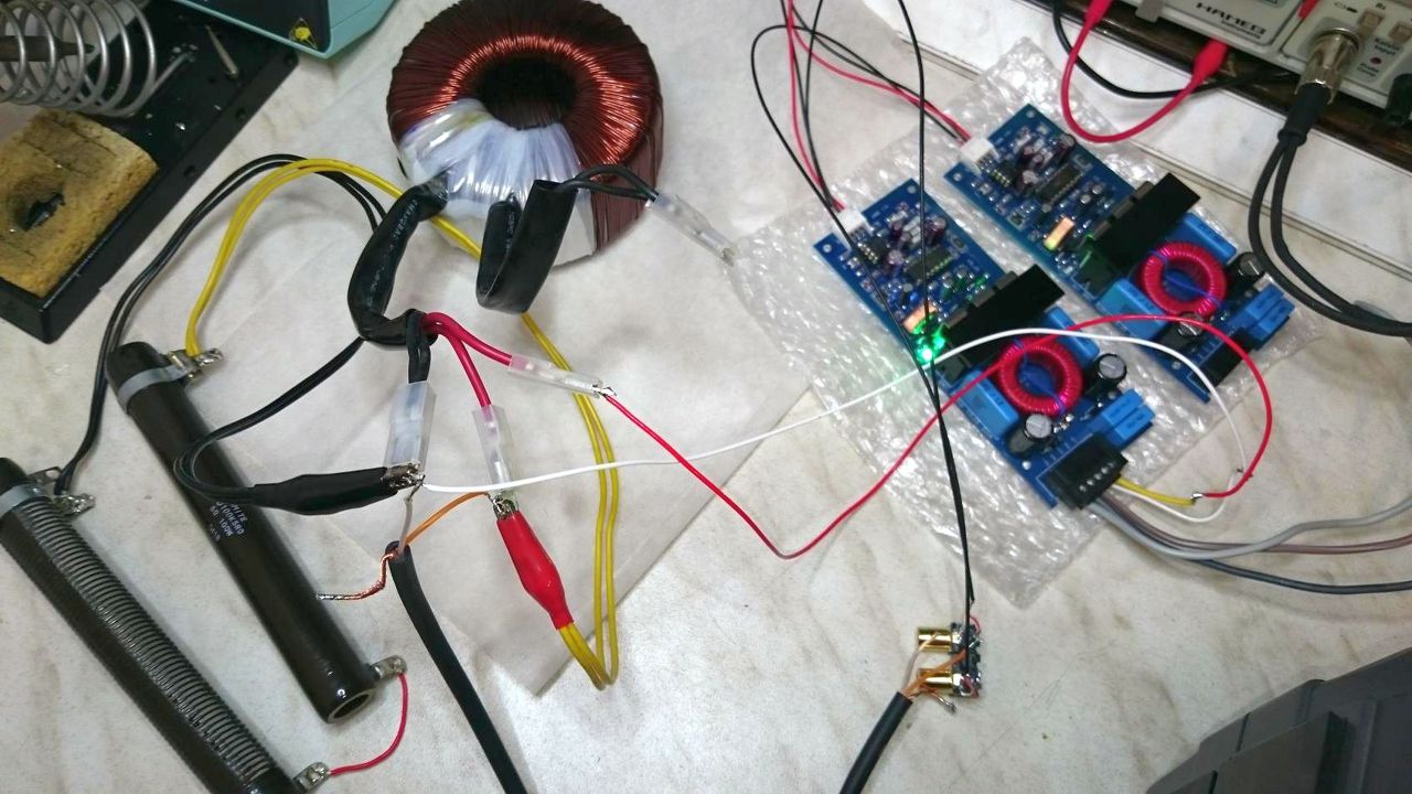

(#) sny válasza sny hozzászólására (») Feb 10, 2015 /
Két perc és teszek fel képeket, most mértem. Jobb, mint gondoltam.
Fogtam az erősítőmet, mögé akasztottam egy svéd 260VA-es toroidot, autotrafós bekötésben, azaz egyik szekunderről transzformáltam a másik szekunderre. A primeren azért nem mértem, mert a műszerem max 300Vpp-t kezel, így osztót kellett volna faragnom. A másik szekunder 8 Ohm-os terheléssel volt lezárva.
Nos? Ha kételkedsz még, a szemed előtt megismételem! A műszerek hitelesítettek.
A csöves trafóknál a légrés okozza a legnagyobb problémát. Nomeg a 20Hz, és a 20kHz. Túl komplex a feladat. Egy sima 50Hz-es trafó nagyon jól teszi a dolgát 50Hz-en.
Itt 70W-ra volt kivezérelve. A trafó 230/2x36V , így a szekundereken 1:1 illesztést valósítottam meg.

(#) (Felhasználó 46585) válasza sny hozzászólására (») Feb 10, 2015 /
A műszered mutatott 70 W-ot, erre írtam. Gondolom, az a mért jel teljesítményét mutatta.
Igen, azt mutatja.
