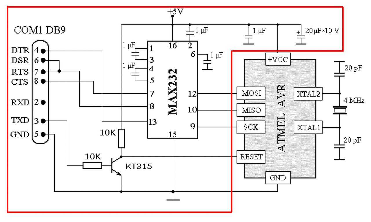

PIC-cel már régóta barátságban vagyok és szeretnék atmel processzorokkal is foglalkozni.A lelkesedésem már többször elindított ezen az úton, de a sok negatív tapasztalatról szóló beszámoló és a sokszor egymásnak ellentmondó információ, már a totyogás állapotában olyan szűk térbe szorít, hogy nem tudok onnan tovább lépni olyannyira, hogy még égetőm sincs. A sok ajánlott égető közül azt se tudja a szegény kezdő, hogy melyiket is válassza. Pláne, ha maga akar csinálni egyet. A gépi környezet, is egyre korlátozottabb. Korábban még volt ajánlva a párhuzamos porttal, a lancos féle égető, amit a ponyprog-gal ajánlottak, de az meg a fuse bitek kavarca miatti kontrollerből való kizárással fenyegetett. A kontrollerhez való újbóli hozzáféréshez, meg megint másik eszköz kell, ahhoz meg újból kontrollert kell égetni. Szóval, könnyebb megtanulni járni mint AVR-rel megbarátkozni. Jelen gépemen, a bővítő kártyán levő LPT port sem látható.
Korábban morgó ajánlotta ezt a linket Bővebben: Link Ezen is van LPT200 égető a választható égetők közül, a soros porton. Kérdezem, hogy ez az égető választható ehhez a művelethez?
(#) morgo válasza glaci hozzászólására (») Feb 9, 2015 /
Ha STK200-nak írják, akkor dobd össze, nem sokból tart. Viszont azt nem tudom, hogy az mkAVR fogja-e kezelni.

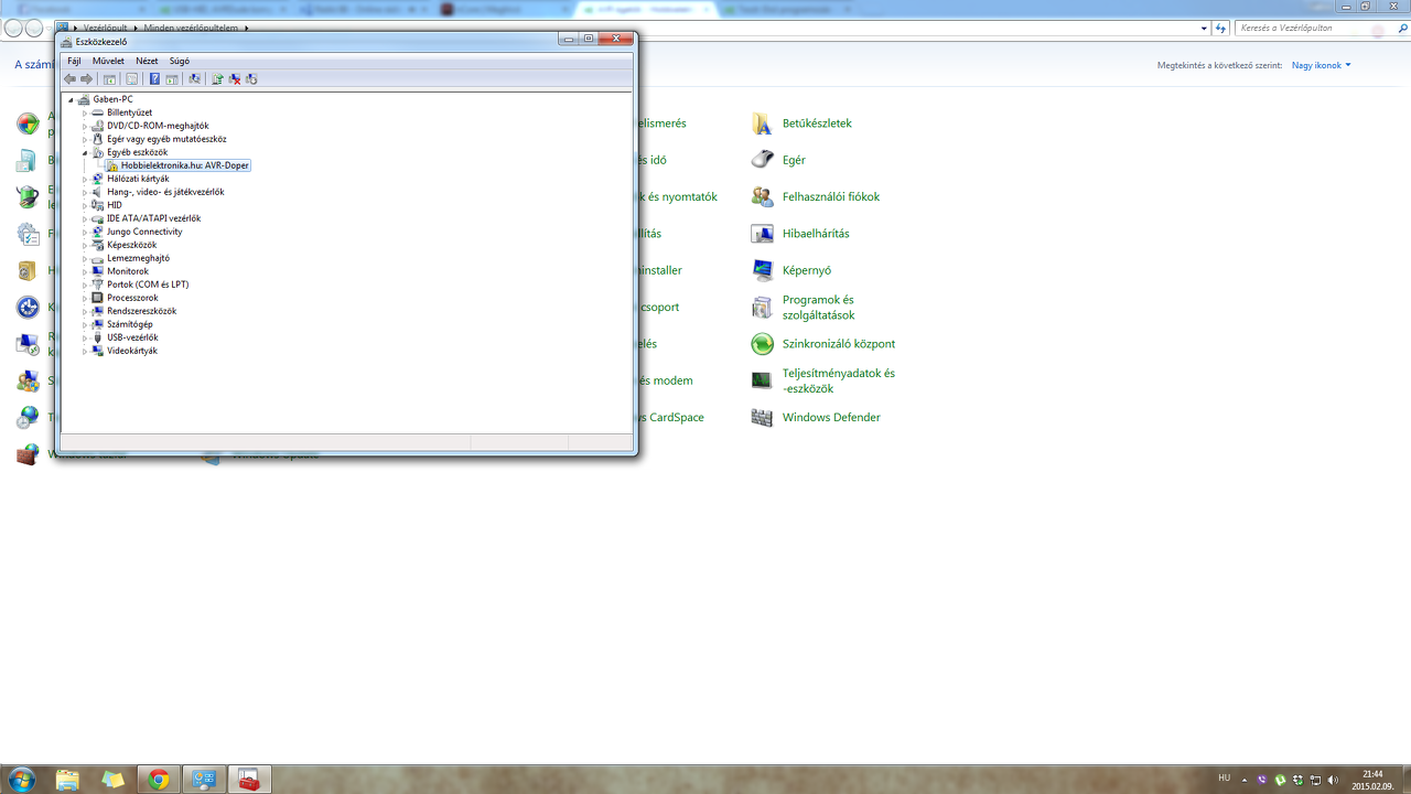

(#) Dhrawson hozzászólása Feb 9, 2015 /
Üdv, vettem egy Topi féle AVR-Doper-t. A következő lenne a problémám:
- Természetesen már végigolvastam az összes hozzászólást, próbáltam windows 7-re minden driverrel próbaüzemmódban COM portok váltogatásával, AVRDude, Avr Studio, WinAVR, Vistás megoldás szóval amit itt csak leírtatok, de senki nem látja, eszközkezelőben látszik, bár furcsa hogy mikor nincs bedugva akkor 1 COM port látszik, mikor bedugom felugrik egy másik ami nincs használatban de az eredeti ami mindig látszik azt lefoglalja a Doper. Plusz persze VirtualBox COM port megosztása de úgy sem! AVRDude ha meg is kapja a jó portot a Doper time outal nem válaszol.
- Na gondoltam oké akkor CDC letudva AVRDude-ot is tudok én használni, hát nem. Elvileg a Win7nek gond nélkül kellene telepítenie a szükséges Drivert USB HID módban. De nem ismeri fel eszközkezelőben szépen ott is van ami a képen látszik. Természetesen Jumpert eltávolítottam.
Kérdés? Halott a Doper? Az állapotjelző Lednek világítani-e kell-e vagy csak akkor ha írok a rákötött mikrovezérlőre??

A LancOS féle égető nem olyan rossz, én is azzal kezdtem. Arra tud érzékeny lenni ha az AVR nem kap tápot, illetve a biztosítékbitek beállítása egy kicsit fapados(és sokszor nehezen érthető ergo veszélyes) PonyProg alól. Amit nem ajánlok az bármilyen, RS-232 porton csüngő cucc. Amit itt belinkeltél egész kulturáltnak tűnik de szerintem nem az igazi. Korábban ennek tranzisztoros-diódás változatait töltögették fel lelkes amatőrök, amitől égnek állt a fórumozók haja.

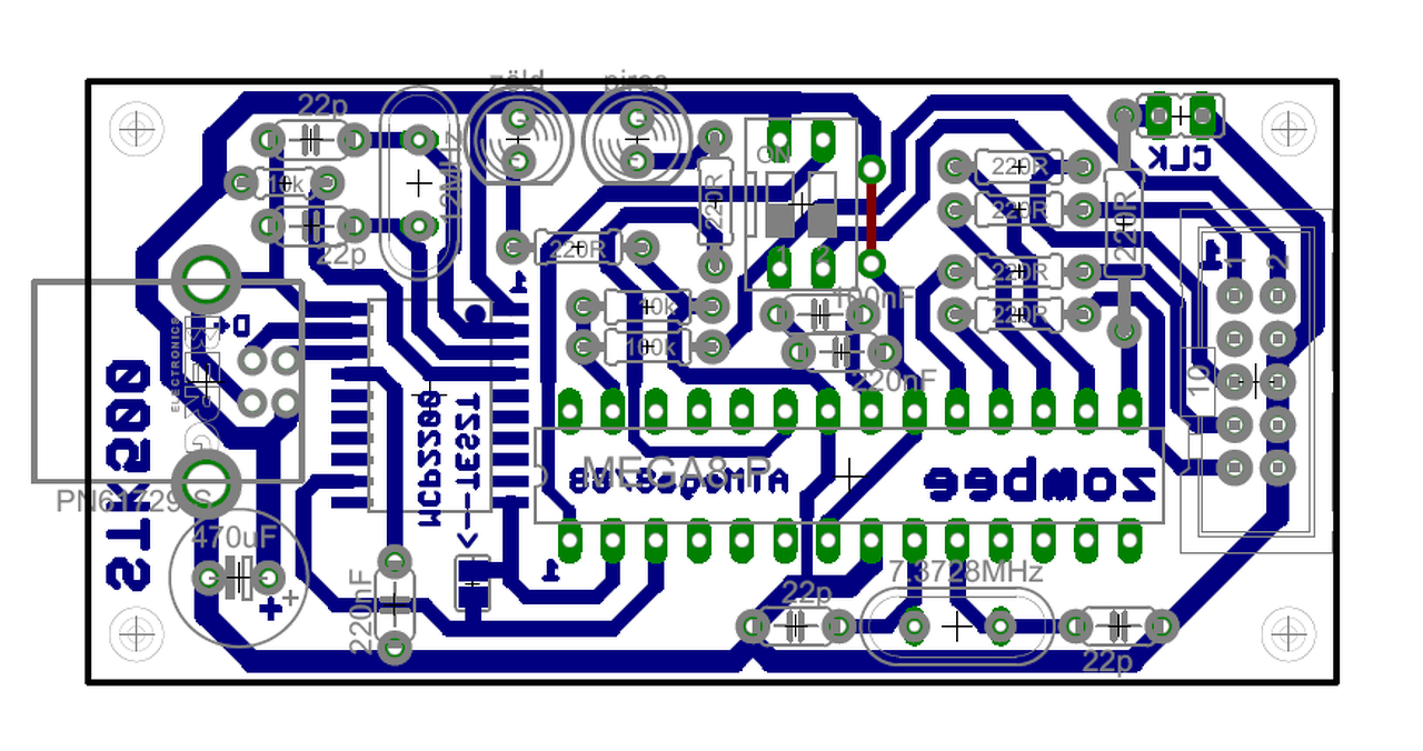

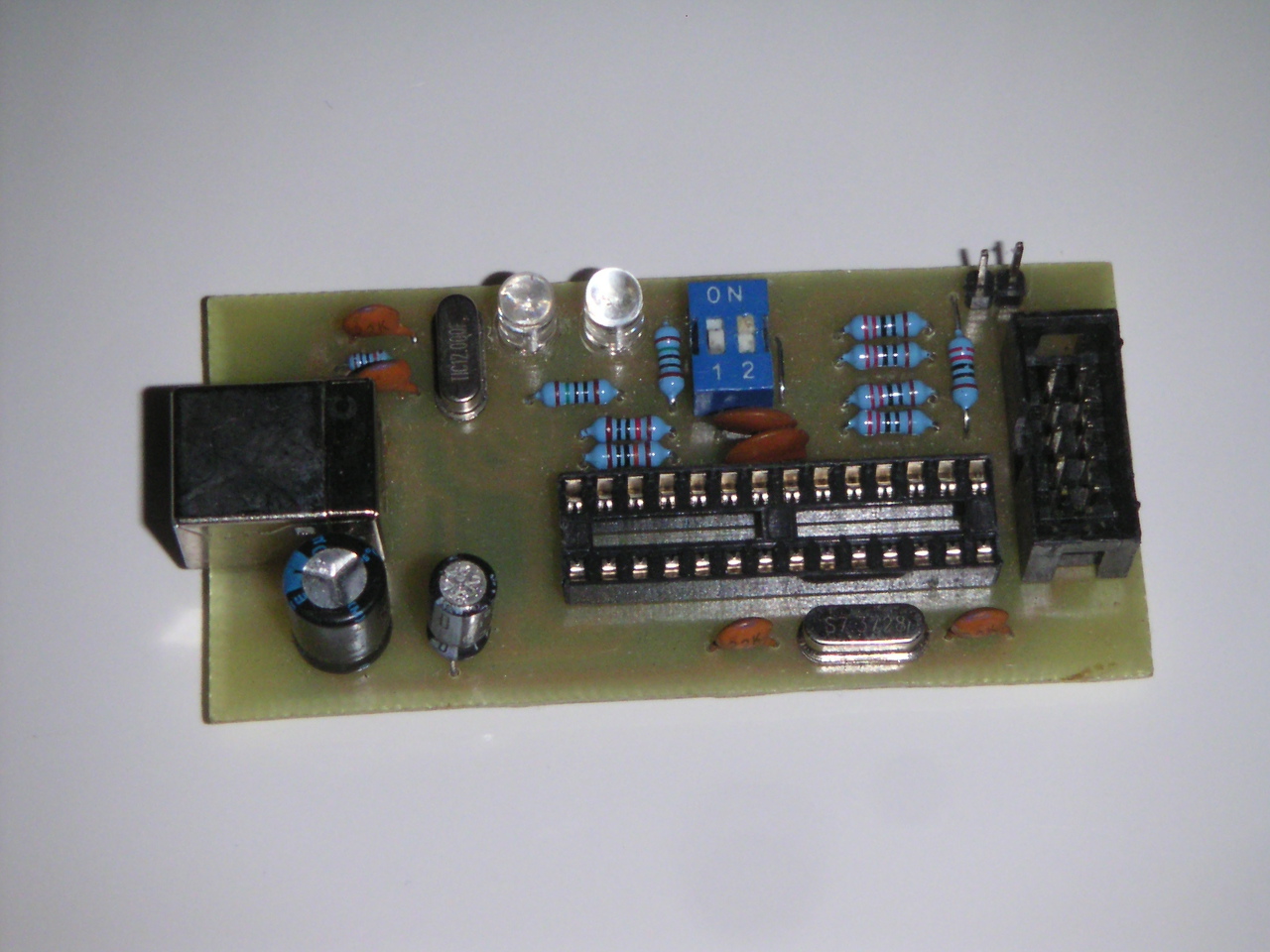

Megtaláltam a cuccaim közt az otthon is utánépíthető STK500 programozót! ATMega88/168 firmware-val most nem tudok szolgálni. Elvileg ez alapján otthon bárki meg tudja építeni, ha valakinek gondja támadna a panelmaratással vagy az ATMega8 felprogramozásával abban tudok segíteni. A programozóba beültetett ATMega8-at érdemes foglalatba tenni. Az IC felprogramozható a programozó csatlakozón keresztül egy másik (akár ugyanilyen) AVR programozóval aminek 10 pólusú Kanda-ISP kiosztása van. Ehhez a 2-es kapcsolót fel kell kapcsolni, ez köti össze a kimenet RESET vonalát az IC-vel. Égetés után ne felejtsd el a FUSE biteket beállítani, csak "High-freq" kristályra kell kapcsolni. (PonyProg alól a "SUT-CKSEL" résznél mindegyik dobozból ki kell venni a pipát). Ha végeztél, a 2-es kapcsolót le kell kapcsolni!
Kapcsolási és beültetési rajz
Nyomtatható panelterv - vasaláshoz és fotózáshoz is jó
Beégetendő firmware ATMega8-ra, 7.3728MHz-es kristállyal
Ugyanez, csak 12MHz-es kristállyal. Ezt nem teszteltem!
A hozzászólás módosítva: Feb 10, 2015

(#) Dhrawson válasza Dhrawson hozzászólására (») Feb 14, 2015 /
Megoldottam egy WinXP telepítéssel, most már látszik a programozó AVR Studióból de nem tud programozó módba lépni amikor olvasni akarom a signatury byte-okat. Egy Attiny13mat szeretnék programozni, már próbáltam minden féle frekvenciát állítani de semmi nem használt Ötlet valakinek?
(#) zombee válasza Dhrawson hozzászólására (») Feb 14, 2015 /
Lehet hogy nincs jól bekötve az AVR? Tápot kap?
