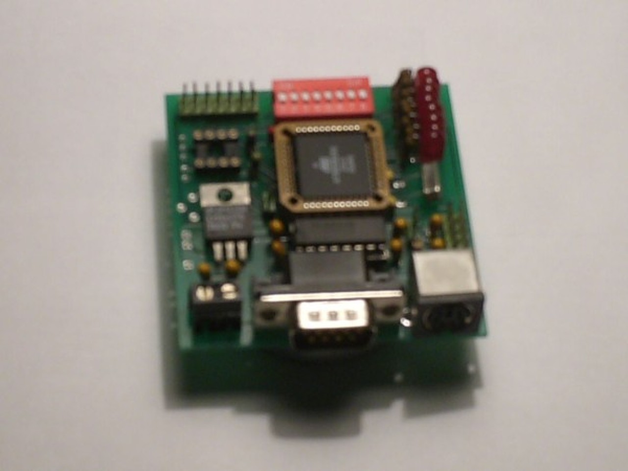

(#) turulbird hozzászólása Dec 6, 2014 /
Segítséget szeretnék kérni! Ez milyen programozó lehet?
Táp, COM és PS2 port, 7805, Max232 és AT89S8252 IC van rajta, 8-as IC foglalat, 10-es és 14-es csatlakozó, 11.0592-es quartz, 8-as DIP kapcsoló, 8 LED.
Nincs ráírva semmi, amiről be tudnám azonosítani és a neten sem találtam hasonlót.
Ha tudnám a nevét, akkor talán szűkíthetném a találatokat...
Feszültségre kapcsolva a ledek villognak, valamilyen program futhat, aztán kb 1 perc múlva leáll a villogás. Soros porton terminálban nem látszik semmi, nem mutatkozik be...
Sajnos jobb képet nem tudtam készíteni...
(#) Alex2 válasza turulbird hozzászólására (») Dec 8, 2014 /
Miből gondolod, hogy ez egy programozó?
(#) turulbird válasza Alex2 hozzászólására (») Dec 8, 2014 /
Nem tudom, csak sejtem...
Akkor mi lehet? Valami ötlet?
Várom a tippeket!
A mikrokontrollereknek van egy nagy hibája: ránézésre nem állapítható meg, mit csinálnak.
Az rendben, hogy a felhasználás bármi lehet, de gondoltam, hátha látott már ilyent valaki és meg tudja mondani pontosan, hogy mi ez.
Mert azért minden áramkörnek van valami jellegzetes felépítése...
Soros porton nem tudtam eddig szóra bírni, a 14-es és 10-es csatlakozók meg valami külső, talán JTAG csatlakozók, a bekötésük ismeretlen, tönkre tenni meg nem akarom.
Egyébként kétoldalas a nyák, szerintem gyári, 2002 körül készülhetett, az IC-ken lévő 0040 és 0116 gyártási dátum alapján.
Próbáld ki, hogy a PS/2-be dugsz egy bill-t vagy egeret.
(#) turulbird válasza Alex2 hozzászólására (») Dec 15, 2014 /
Próbáltam billentyűvel, a ledje világított, de akkor nem volt rádugva a gépre.
Nem tudom, hogy milyen soros kábel kell, próbáltam 1:1-est és fordítottat is, semmi.
Közben lett egy újabb szerzeményem, majd csinálok képet róla.
Egy usb dugó, egy táp? csatlakozó van egy sárga zárt plexi dobozkában, benne ATMEL 90usb162-16A4, CD 74ACT573E IC, 8 LED és egyebek, a panelon e-Board 2010-2011 felirat...
Narancssárga kakukktojás...
