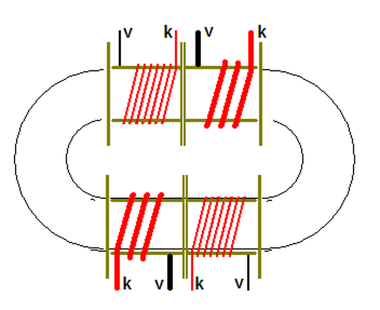

Ezt SU75b-nek nézem, persze meg kellene nézni pontosan. De abból még 500VA-t is ki tudtam szedni egykoron. De ez biztosan nem az, mert az azért egy nagyon precízen megcsinált valami. Ennél még az orosz tv-ben is szebb trafó van, tehát ez csak valami copy, biztos hogy nem VAC. Egyébként, Tolnán is gyártanak, vagy gyártottak licence alapján vasakat, de azok is ezerszer jobban néztek ki. Kicsit kevesebb fluxust bírtak, mint a VAC.

Ha pedig csak silányabb minőség lenne, akkor is kijön belőle a 200 watt, ami kell szucsinek...- rá is kell tekerni a drótot, az se akármi..
(#) szucsistvan123 válasza ferci hozzászólására (») Feb 12, 2015 /
Tehát akkor?.....
Kérhetnék egy kész haditervet?

(#) ferci válasza szucsistvan123 hozzászólására (») Feb 13, 2015 /
Ez csak az én véleményem..
Primer 874 menet, 0,7 mm átmérő, szekunder 96 menet 2 mm átmérő.
2 csévére tedd rá és osztottan a primert, szekundert egymás után ( mintha gyűrű lenne ). Mindjárt "biztonsági" is lesz. Term. a sorbakötéseknél a menetirányt nézd.

Még mindig azt mondom hogy a kész haditervnél többre mész egy méréssel. Egyébként egy ilyen vasból a legtöbbet úgy lehet kihozni ahogy én csináltam valaha, összeragasztod és megtekered teljesen körbe mint egy toroidot. Mondjuk nálam kényszerből lett így csinálva, mert az orosz úgy összeragasztotta valamivel a két vasat, hogy satuban sem tudtam szétfeszíteni.
(#) Sebi válasza Ge Lee hozzászólására (») Feb 13, 2015 /
Igen. De el lehet kerülni két csévetesttel és két részre osztott primerrel, szekunderrel - mint sok nyák-trafónál.
A séma, hogy egyértelműbb legyen.
