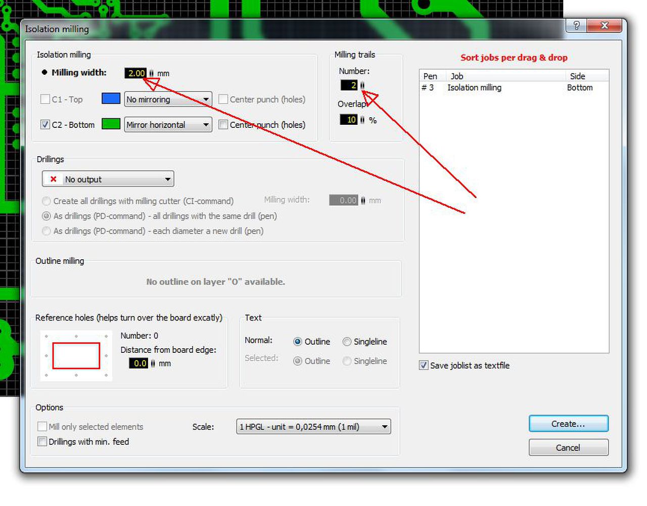

Az a helyzet, hogy már kész van a NYÁK, a teljes GND opció nélkül, a 2-es maró 5% átfedéssel két marópályán körbenagyolta, a 0,4-es pedig az IC lábak között is kimarta, több menetben a szigetelősávot, Csak a teli GND-vel nem ment a dolog. De valszeg már így is marad.
(#) Pali79 válasza bluesman hozzászólására (») Feb 8, 2015 /
Az tisztán látszik képeken, hogy hibás, de én azt sem értem, hogy tudsz egyszerre két marópályát generálni? Ha nem titkos, feltehetnéd ide a lay-t, mert két különböző fájlból sose lesz egyforma eredmény.
(#) bluesman válasza Pali79 hozzászólására (») Feb 8, 2015 /
A két marópálya ugyanabból a lay-ből származik. Csak két hpgl file-t generálok, egyet 2mm-es maróval 2 menetben, és egyet 0,4-es, vagy kisebb maróval, a szükség szerinti menetszámmal.
A másodikba be generálom a fúrást is. Aztán a HPGL file-ból vagy a MACH3-al, vagy egyéb szoftverrel elkészítem a G kódokat.
Aztán egymás után ráküldöm a nagyoló G kódot, aztán a finom maró G kódot, és végül a fúrást.
„egyet 2mm-es maróval 2 menetben”
Ezt kifejtenéd, hogy miként csinálod?
file menü
export menüpont
Isolation Milling hpgl almenü
(#) Alkotó válasza Pali79 hozzászólására (») Feb 8, 2015 /
Leírásom 8.1.8.3 alatti része erről szól, javaslom olvasd el.

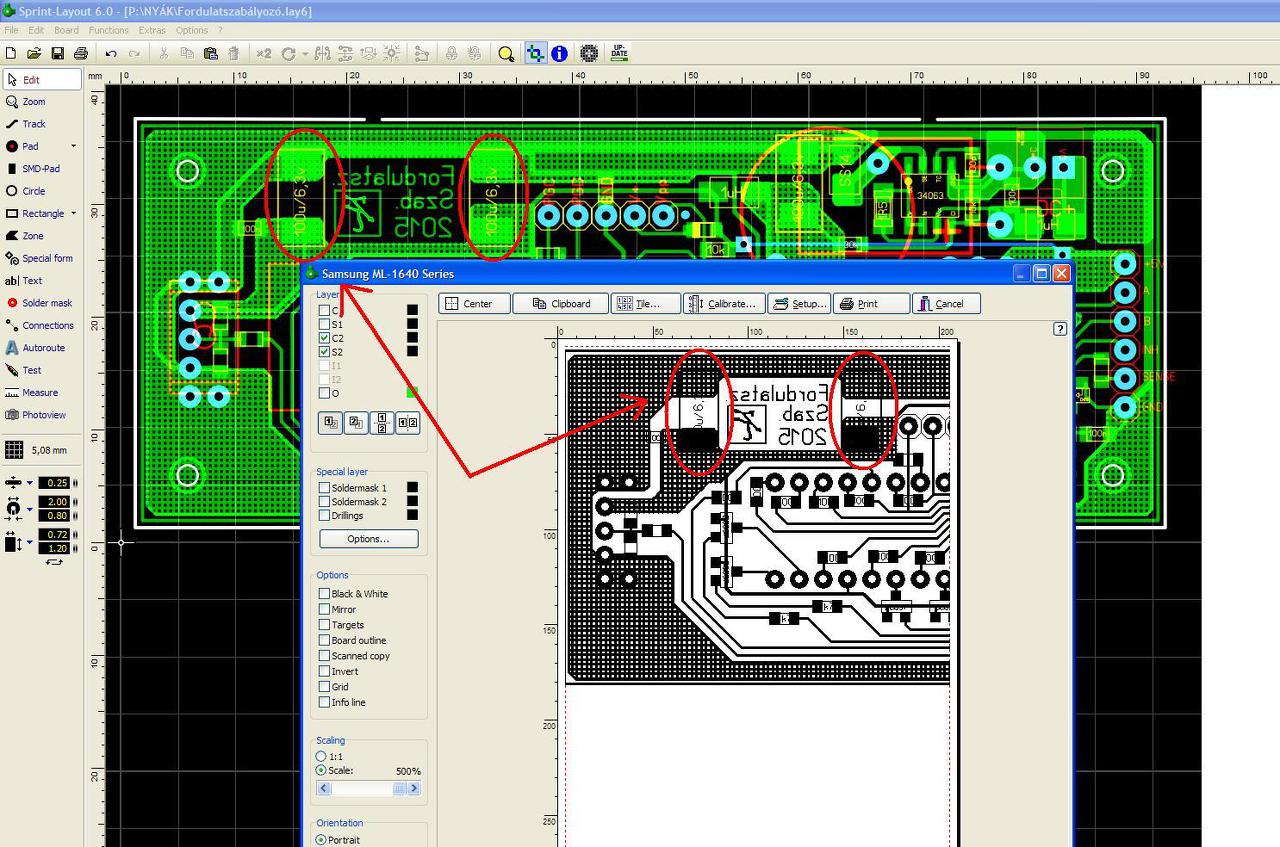

(#) ktamas66 hozzászólása Feb 13, 2015 /
Nem tudom nekem nem tűnt fel eddig, vagy új jelenség, hogy ha módosítom a terület sraffozásban a vonalvastagságot megeszi a padokat (mintha előbbre kerülne).
(#) pjg válasza ktamas66 hozzászólására (») Feb 13, 2015 /
Nálam jó. Mikori a programod?
(#) ktamas66 válasza pjg hozzászólására (») Feb 13, 2015 /
2015. 01. 15.
(#) OZotyo válasza ktamas66 hozzászólására (») Feb 14, 2015 /
Nálam is jó. Esetleg felrakhatnád a lay-t vagy egy részét, hogy megnézzük azzal.
(#) gyök2 válasza ktamas66 hozzászólására (») Feb 14, 2015 /
Kipróbáltam a nálad lévő jelenséget. Ez akkor fordul elő amikor a sraffozot területet a SMD pad/alkatrész elhelyezése után rajzoltad meg. Tedd fel újra az SMD padot/alkatrészt ugyanoda, amikor már a sraffozott területet megrajzoltad, és akkor már jó lesz. Ez azért van, mert nincs a programban a rajzelemek egymás fölé/alá helyezésének lehetősége.
(#) niedziela válasza gyök2 hozzászólására (») Feb 14, 2015 /
„Ez azért van, mert nincs a programban a rajzelemek egymás fölé/alá helyezésének lehetősége.”
Azt, hogy ez miért van nem tudjuk, mert nálam pl nem jelentkezik ez a probléma SL5.x sem 6.x alatt sem.
(#) gyök2 válasza niedziela hozzászólására (») Feb 15, 2015 /
Nálam is csak az SMD pad-oknál van ilyen "eltakarásos" jelenség. A furatos forrpontoknál nincs, bármilyen alakú is.
