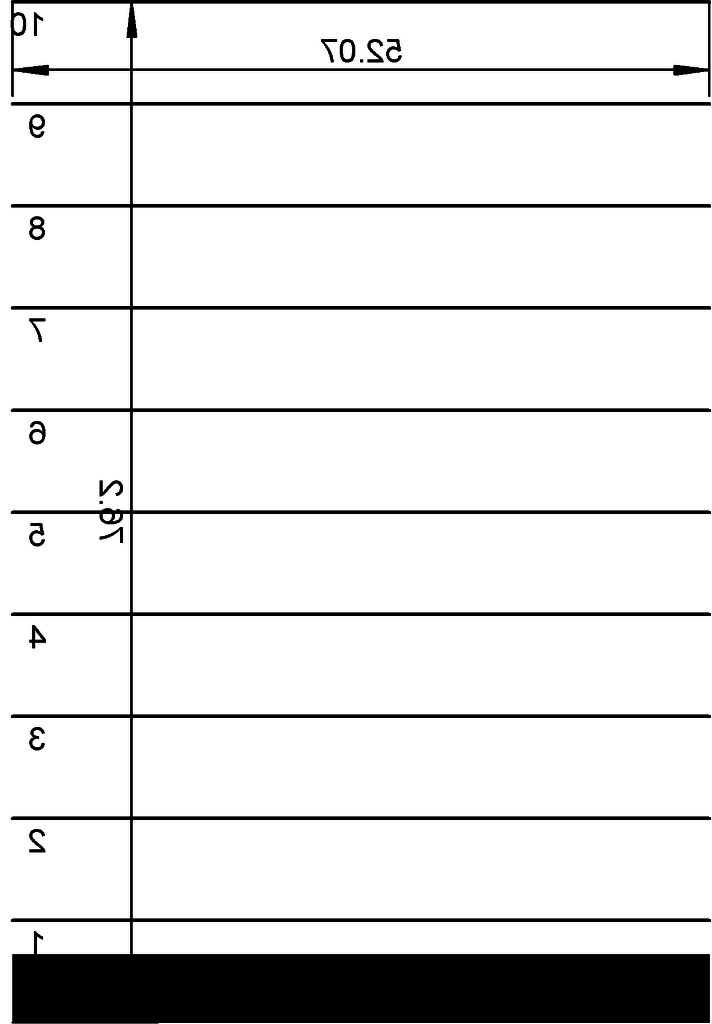

A link a hestore-os gyári nyák ajánlása és 5-7 percet ír levilágítási időt UV alatt 30cm távolságról.
Amit linkeltél annál a 10mp 10darab egység csak 100mp-re jön ki.
Ez nem lesz szerinted kevés?
Ne vegyem feljebb 1percre az egységet és így 1-10perc között tudom a levilágítást tesztelni?

(#) 1984white válasza gulasoft hozzászólására (») Feb 13, 2015 /
Na nem fog menni mert nem jó a fóliám. A nyomtató behúzza majd ki is engedi.
Nem tetszik neki, hogy átlátszó.
Ragasztottam a hátára a sima részre egy a/4 normál fénymásolópapírt, de úgy sem jó.
Van ötletetek?
Normál fénymásoló papír olajba mártva nem jó? (ezt olvastam a neten)
(#) orcika70 válasza gulasoft hozzászólására (») Feb 13, 2015 /
Köszi hogy rápillantottál, a PDF sem tartalmaz sok mindent, épp annyit amennyit a videó készítője is megosztott az érdeklődök számára.
(#) 1984white válasza 1984white hozzászólására (») Feb 13, 2015 /
Közben kitaláltam valamit ami menti a helyzetet. Kinyomtatom a rajzolatot sima papírra, majd kivágom egy fólia darabot a fóliából és ráragasztom a sima papírra ahova a nyomat került és újra kinyomtatom a sima papír és ráragasztott fólia egyvelegre.
Csináltam két példány a próba csíkokkal és megpróbálom a levilágítást.
Köszönöm az eddigi segítségeket!

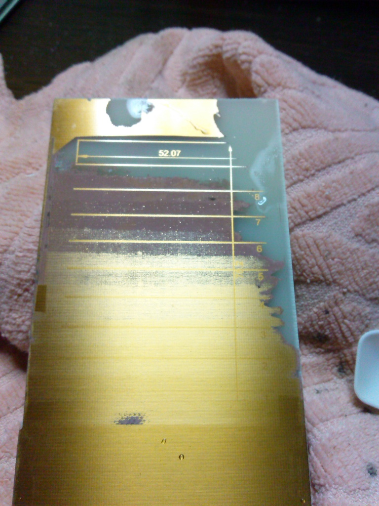

(#) 1984white válasza gulasoft hozzászólására (») Feb 14, 2015 /
Nos elkészült a teszt panel.
Nem nagyon vagyok elégedett vele.
Mi lehet a hiba?
A legfelső vonal 11x10mp=110mp (e fölött a paca szigetelőszalag miatt van)
(#) kaqkk válasza 1984white hozzászólására (») Feb 14, 2015 /
Én a színtelenre gondolnék , de ha nem akkor majd simpi kijavít , a 110 másodperces idő nagyon jó lesz ...
(#) gulasoft válasza 1984white hozzászólására (») Feb 14, 2015 /
Mi az a szürkésbarna trutyi az első vonaltól a nagy sárga lakkrétegig? Egyébként meg mi a baj? Tisztán látszik, hogy a legvégén kezd jó lenni. Ez a típusú lakk, attól bomlik le, hogy uv éri. (valami kötéseket bont fel benne az uv fény) Tisztán látszik, hogy a legnagyobb idődnél már egész jó volt.
Növeld az egységnyi időt kétszeresre és csináld meg újra tesztet.
