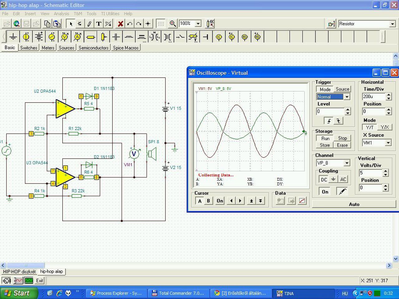

Highand kapcsolását követve találtam egy érdekes ötletet. Szerintem ezez is képes kiiktatni a hangsugárzó tekercse-mozgása-ellenállása okozta torzításokat. Arra gondoltam hogy picibe fejhallgató erősítőnek építek egyet lm1875-el. A poén az, hogy ezt a feszültségvezérelt áramgenerátor kapcsolást, meg lehet csinálni egy AB osztályú erősítővel, csak a visszacsatolást kell átkötni, plusz egy ellenállás. Szerintem nem rossz ötlet ez sem. Kíváncsi vagyok a hangjára.
A linkelt oldal az áramgenerátoros kimenetű elrendezéseket igyekszik bemutatni.
Azért elég érdekes...aszondja' a csávó:tulajdonképp azért nem tetszik neki a csöves hang,mert oly természetellenesen színezett az emberi énekhangokon.Ez már csak azért is fura,mert-és ez köztudott-éppen a középtartományban szólnak tisztábban,transzparensebben,és természetesebben ezek a Készülékek.De persze valamivel meg kell ideologizálni az álláspontját...
Igen, de a visszacsatolás, a hangszóró mögött van. Ebből gondoltam némi torzítás korrekciót, mert nem csak a saját kimenőjelét látja, hanem az eredményt is és azt követve terhel. Milyen hangjuk van az ilyen erősítőknek? Azt hiszem még nem találkoztam áramgenerátoros végfokkal. Itt egy másikBővebben: Link ahonnan elindultam.
Nem, az amit ő talált ki, konkrétan, hogy nem egyenletesen csatol vissza, az dolgozik a középtartományban úgy, ahogy leírtad.
Mindegyik látja az eredményt, mert, ha esik a kimenet feszültsége a terheléstől, akkor a visszacsatolás is esik, tehát nő az erősítés ezért csökken a torzítás. Egy erősítőnek feszültséggenerátornak kell lennie, a hangszóró "megtartását" erőből kell megoldani, erre kell a jó magas damping faktor.
Az áramgenerátor lényege a végtelenhez tartó belső ellenállás. Ezen tulajdonsága miatt a hangszóró torzítása eleve sokkal kisebb, mert a lengőcséve kitérése első közelítésben áram arányos.
A hangjuk a kereskedelmi hangszórókon erősen loudnesses, mert a hangszóró kapcsain a frekvencia menet alakja a hangsugárzó impedancia menetét követi. Tehát szükség van a keresztváltó mellett további tagokra, amelyek közel ohmossá teszik a hangsugárzó impedanciáját. Drága megoldás egy soksávos equalizátorral addig állítani a frekvencia menetet, amíg a hangszóró kapcsain közel egyenes nem lesz a frekvencia menet. Viszont nagyon megéri, annyira más, egyedi, sosem hallott lesz a hangkép.
Értem.
Szóval egy kis impedanciakompenzálással megoldható a simítás, sőt kell is hogy ezzel a kapcsolással meghajtva a valóságot halljam, és ne az impedancia menet szerintit. Felyhallgatónál ez gondolom nem olyan nagy kunszt, ha ismeri az ember az adatokat. Akkor ez egy elég specifikus dolog. Pedig már örültem, mert kis teljesítményben roppant egyszerűen megépíthető. Hát majd megpróbálom.
Attól, hogy az impedancia nem egyenletes, még nem változik a frekvenciamenet és a hangszóró frekvenciamenete sem ugyanaz, mint az impedanciamenete.
Hogy ha ennél a kapcsolásnál igaz ez: -frekvencia menet alakja a hangsugárzó impedancia menetét követi- akkor e szerint gondolkozva egy impedancia kompenzátorral közel állandóvá tehető az impedancia menet-ezáltal a frekvencia menet is. Lehet hogy félreértettem, de nekem ez--közel Ω ossá teszik a hangsugárzó impedanciáját.--ezt jelenti.
Igen, erre igaz, de szerintem semmi értelme az áramgenerátoros megoldásnak pláne, ha a hangszóró szempontjából, a mellétett ellneállások által visszatérünk a feszültséggenerátorhoz.
