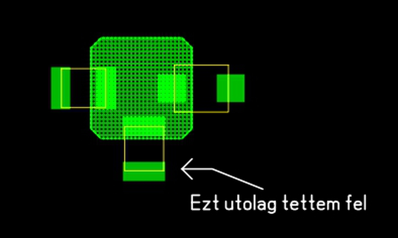

Én is az SMD PAD-ről beszéltem
(#) gyök2 válasza niedziela hozzászólására (») Feb 15, 2015 /
Kíváncsiságból felraktam az 5-öst. Ott nekem is jó.
(#) ktamas66 válasza gyök2 hozzászólására (») Feb 15, 2015 /
Az 5-ösben nekem is jól működik. A megoldásra is rájöttem, csak nem kimondottan életszerű, hogy először keretezzem be az üresen maradó helyeket, majd rakjam fel az alkatrészeket . Kipróbáltam Win7 alatt is ugyanezt csinálja (én XP-n használom).
Teszt.lay6
(#) niedziela válasza ktamas66 hozzászólására (») Feb 15, 2015 /
Nem a rajzzal van a probléma nálad, hanem a megjelenítéssel.
Megnyitottam a fájlod és mind a három smd jól jelenik meg.
(#) OZotyo válasza niedziela hozzászólására (») Feb 15, 2015 /
Nekem csak az utólag lerakott jelenik meg jól.
Nyomtatási képben nézted?
(#) ktamas66 válasza niedziela hozzászólására (») Feb 15, 2015 /
Megjelenni jól jelenik meg, csak nyomtatáskor nem. Nem tudom ezt mi csinálja, esetleg frissíteni kellene valami külső összetevőt. Megnéztem, a régebbi terveken nem csinált ilyet.
(#) matheattila válasza ktamas66 hozzászólására (») Feb 15, 2015 /
Kipróbáltam én is a kíváncsiság kedvéért és nálam is ugyan ez van, SL-ban jól látszik, nyomtatáskor viszont csak az lesz jó amelyiket utólag tettem le...Mindez csak SL6-ban, az 5-ben minden tökéletes...
Éedekes jelenség, eddig nem is vettem észre, mert mindig csak telefölted használtam és nem ilyen besatírozottat.
(#) OZotyo válasza ktamas66 hozzászólására (») Feb 15, 2015 /
A régebbiek 6.0 val készültek?
Próbáltad úgy, hogy utólag raktál rá SMD-t?
(#) pjg válasza niedziela hozzászólására (») Feb 15, 2015 /
Nálam is mind jó.
(#) ktamas66 válasza OZotyo hozzászólására (») Feb 15, 2015 /
Igen, olyanokat néztem ami 6.0-val készült. Most végignéztem őket újra, de nem egyértelmű, semmi biztosat nem tudok mondani, hogy régebben jól működött (van ahol jó, van ahol nem).
Arra rájöttem, hogy csak nyomtatásnál hibás. A Fotónézetnél és a Gerber exportnál jó mindig.
(#) pjg válasza OZotyo hozzászólására (») Feb 15, 2015 /
Igaz. Nyomtatásnál nem jó.
„Megjelenni jól jelenik meg, csak nyomtatáskor nem.”
Ja ja... megnéztem most a nyomtatást, nálam sem látszik.
Igen. Én meg arra gondoltam, hiába nézegetem újra a régieket, ha a megjelenítés hibás a régit is rossznak mutatja.
Hibajelenséget elküldtem az Abacomnak, mostanában úgy is levelezünk.
Talán lesz erre javítás.

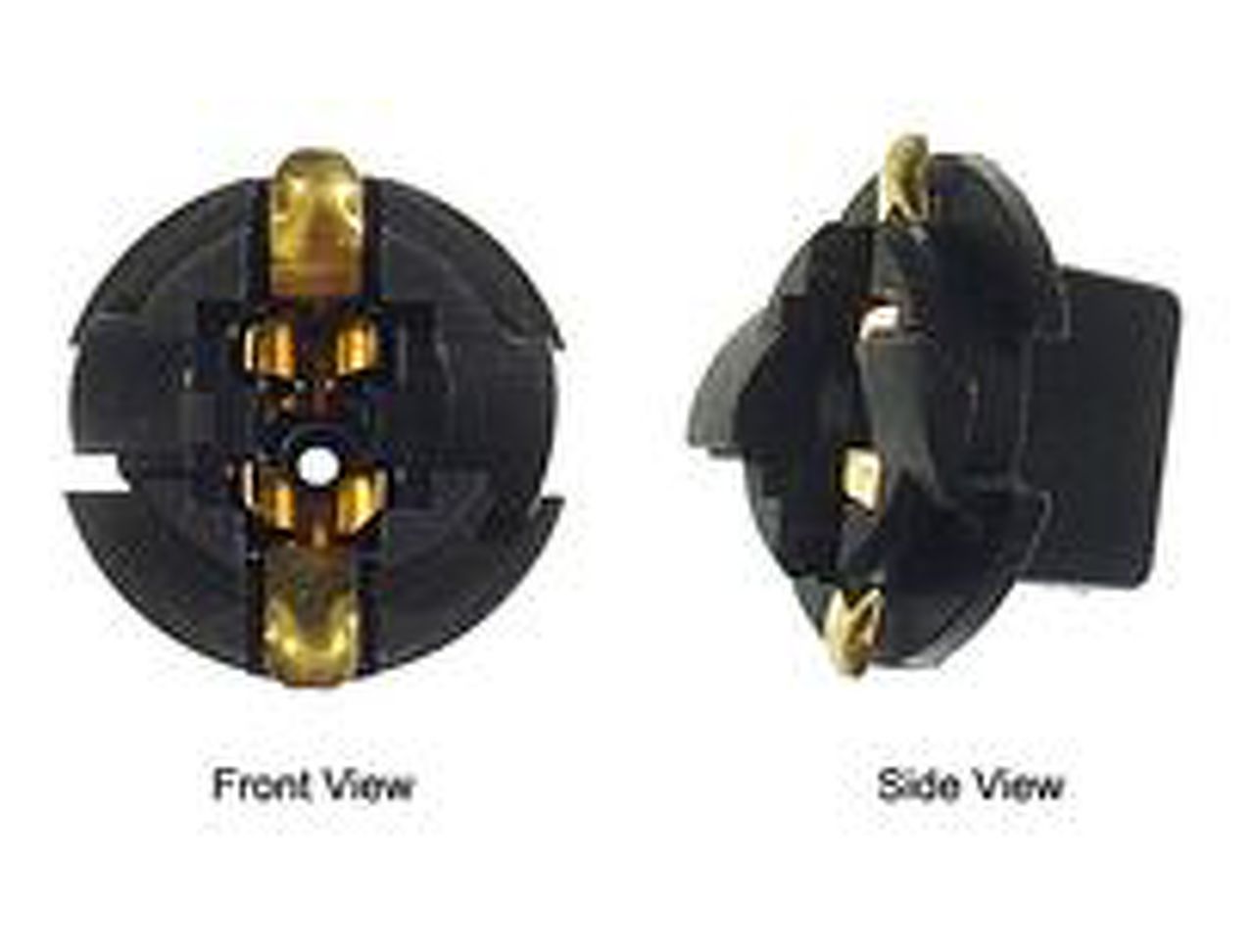

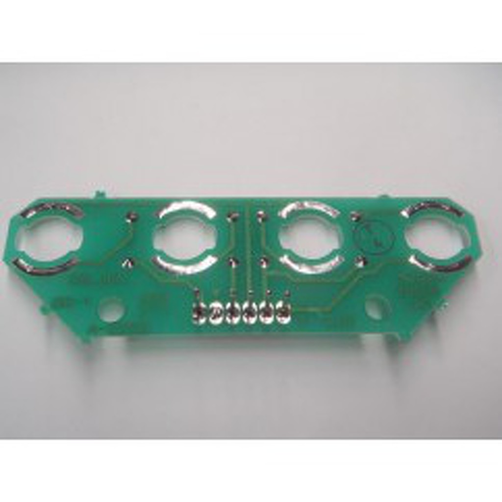

(#) baddeni hozzászólása Feb 19, 2015 /
Valaki tud segíteni abban hogy a nyákon hogy rajzolom be az alábbi bayonetes izzófoglalatot. Létezik rá makró? CSatoltam a panelt is amit meg szeretnék tervezni. Esetleg ha valakinek van ilyen makrója akkor fel tudja ide tölteni, vagy megírni honnan tudom leszedni. Egyszerűen nem találok még hasonlót sem. (elméletileg ez 1/2 inches kyuk csak a két kisfület és forr felület megszerkesztése nem megy)
Előre is nagyon köszönöm.

(#) niedziela válasza niedziela hozzászólására (») Feb 19, 2015 / 1
SMD-PAD nyomtatási hibát javították.
(#) niedziela válasza baddeni hozzászólására (») Feb 19, 2015 /
4db körcikk + 4db egyenes vonal
Mi az ami ezen nem megy ?

(#) baddeni válasza niedziela hozzászólására (») Feb 19, 2015 /
És azt hogy, hol állítom be, hogy a 4 darab vonal közötti rész üres vagyis ki lesz vágva? Melyik layeren kell megrajzolnom? El tudnád magyarázni dedós szinten? A lyukas kör és körülötte a forr felület már megvan, de a fülecskék nem mennek. Köszi.
(#) mrbini válasza baddeni hozzászólására (») Feb 19, 2015 /
Kezdetnek talán jó lesz.
Foglalat.lay6
