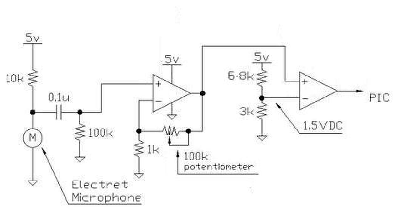

(#) pongiii hozzászólása Jan 21, 2015 /
Találtam 2 kapcsolást, és ezekből kellene egyet valahogy összehozni. Elég kezdő vagyok ilyen téren, de szerintem nem nehéz megcsinálni.
Szóval van egy üzemérzékelő és a kimenetét egy 555-ös PWM-es áramkörre kéne rákötni. Ez az PWM-es áramkör kapcsolgatna egy FET-et és az meg a ledsort vezérelné.
Meg lehet-e valahogyan oldani? Vagy esetleg valami egyszerűbb kapcsolás?
(#) pucuka válasza pongiii hozzászólására (») Jan 21, 2015 /
Fából vaskarika. Ha azt írtad volna le, hogy mit szeretnél, előrébb lennénk. A két kapcsolás összekötésének semmi értelme.
Ha csak kapcsolni szeretnéd a LED(sor)t, akkor az első kapcsolás vezérel egy FET -et, ami kapcsolja a led sort. Ahogy a második kapcsolás motor vezérlője. Ezesetbem a PWM -re semmi szükség, így a 555 -re sem.
Ha a LED (sor) fényerejét szeretnéd szabályozni, akkor az első, a mikrofon áramkörrel van gond, mert annak kimenete nem arányos a mikrofon jelével.
(#) pongiii válasza pucuka hozzászólására (») Jan 21, 2015 /
Az első kapcsolás kimenetére egy előtét ellenállást és egy ledet téve egy jól működő ütemre villogó kapcsolást kapunk. Ugyan ezt szeretném csak több leddel. Arra gondoltam, ha oda egy fet-et teszek, majd arra teszem a ledsort, akkor borzasztóan melegedni fog a fet. Bár jobban belegondolva a komparátor a végén vagy +5V-ot adna vagy 0 Voltot. Tehát melegedés gond megoldva. Javítsatok ki, ha tévedek
Amennyiben így van, azonnal törlöm a témát!
A hozzászólás módosítva: Jan 21, 2015
Számold ki, hogy milyen terhelhetőségű kapcsoló eszközre lesz szükséged, és azt milyen kondíciójú kapcsoló jellel lehet vezérelni.
