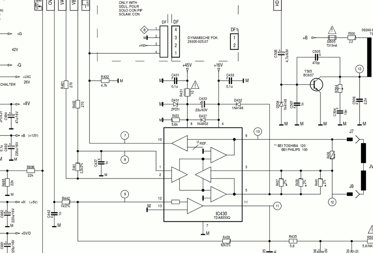

(#) pete hozzászólása Feb 18, 2015 /
Tisztelt Szakértők!
Segítséget szeretnék kérni, meg tudja -e valaki a kép alapján mondani mi lehet a baj ? Az eltérítőtekercseket egyesével átmértem, szakadást nem találtam. *
Köszönettel: Peti
A hozzászólás módosítva: Feb 18, 2015
(#) kadarist válasza pete hozzászólására (») Feb 18, 2015 /
Ha kettős tápfeszültségről működik az eltérítő végfokozat, akkor lehet, hogy az egyik tápfeszültség nincs meg.
(#) kalmi.kalmi válasza kadarist hozzászólására (») Feb 18, 2015 /
Szerintem is !
(#) pete válasza kadarist hozzászólására (») Feb 18, 2015 /
Köszönöm a válaszokat! Abszolút laikusként milyen hibát keressek? Ic, kondi, mi lehet szerintetek? Púpos kondit, égett területet nem találtam..Fényképeket tudok még csinálni a belsejéről...
Köszönettel: Peti
Típust mondjál, az alapján megkeressük a sassziszámot és ezek után jön a rajzkeresés. Ha van rajz, akkor megmutatjuk, hogy hol mérj feszültséget.
Köszönöm előre is!
Grundig ST70-755/ 9DPL/ LOG
CUC6460
Üdv: Peti
Nézd meg, hogy a TDA8350 megkapja-e mindkét tápfeszültségét. (45V, 16V). Ez egy hűtőlapra erősített álló IC, a sortrafótól nem messze.
Rossz lesz az ic ! Megfőtt.

(#) pete válasza kadarist hozzászólására (») Feb 19, 2015 /
Üdv KadarIst !
Köszönöm az instrukciót, nem tudom hogyan szoktatok mérni, mivel nem vagyok tv-szerelő .
A saját logikám szerint így végeztem el:
A panelra minden visszadugva, a fél kép bejött.
Az ic 2-lábához képest mértem a feszültségeket, a multiméter egyenáram állásában. 2-1közt 0V ,2-3közt 3,6V, 2-4közt 13,6V, 2-5közt 3,7V, 2-6közt 0v, 2-7közt 2,3V, 2-8közt 44V, 2-9közt 1,9V, 2-10közt 0,8V, 2-11közt 10,5V, 2-12közt 1,7V, 2-13közt 2,3V .
Ér ez így valamit? Az 1-2 közt kellene lenni feszültségnek nem?
