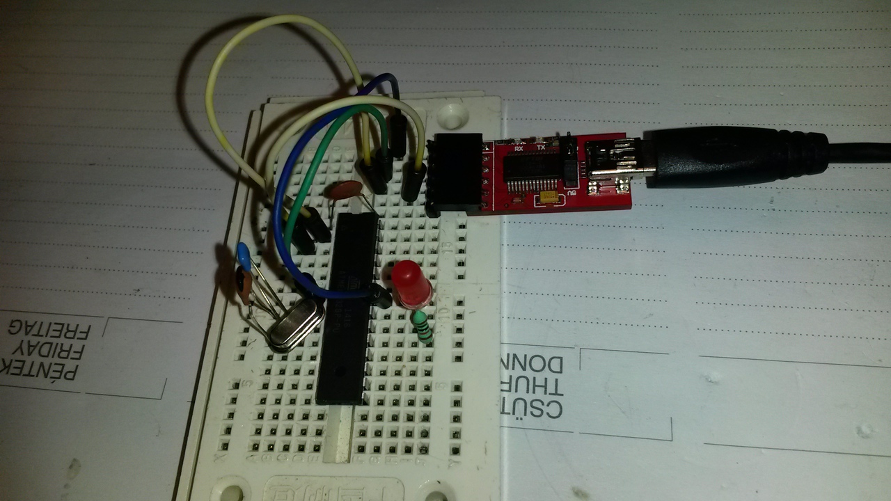

FTDI adapterrel fel tudok tölteni arduino UNO bootloader ATMEGA328P-re? valahogy nekem nem jön össze. Com port kiválasztva, programozónál AvrISP MKII van beállítva, de
avrdude: usbdev_open(): did not find any USB device "usb" hibaüzenetet kapok. Ötlet esetleg?

Hmm, nem vagyok benne biztos, hogy ez működhet. Az FTDI egy soros port illesztő. Az IC-d nem nagyon hallgatózik ott, amíg nincs rajta bootloader. Az AvrISP pedig ICSP csatlakozóra van kitalálva (az FTDI-d nem tudja szimulálni azt, mert nem AvrISP). Ha van egy másik arduinod, akkor azt felprogramozhatod ISP-nek (példák között van a program: ArduinoISP). Ezen keresztül már feltöltheted a bootloadert és onnan az FTDI cuccod is működni fog (fontos, hogy csak azután kösd össze az arduinót a chippel [a program leírásában, hogy kell összekötni], amikor már rajta van az ISP szoftver).

(#) icserny válasza kocsgab002 hozzászólására (») Feb 18, 2015 /
A bootloadert akarod beégetni, vagy az már benne van és bootloaderrel az alkalmazást akarod feltölteni?
A kapcsolásod szerintem nem jól van összedugva (a kristály és a kondenzátorok lábai körül nincs minden rendben - bár a fényképen nehezen vehető ki, hogy mi hova megy). A két GND láb legyen összeköve. A VCC és AVCC lábakat is kösd össze!

Először a bootloadert szerettem volna beégetni, de sokadik próbálkozásra sem ment, feladtam. Nincs baj, mert van másik arduino uno-m, meg USBasp-m, meg avr doper-em, tehát meg tudtam oldani, csak kíváncsi voltam. Viszont. ArduinoISP-n keresztül beégettem egy UNO bootloadert ebbe a próbapanelos kapcsolásba, rátöltöttem a blink alapprogramot, minden működik, okés. De visszakábeleztem az FTDI adaptert, hogy akkor most már mennie kell az alkalmazás feltöltésnek, de sajna így sem. Milliószor átnéztem, minden ok, GND-k össze vannak kötve, VCC-k össze vannak kötve, FTDI adapter helyesen van bekötve. Ugyanakkor van egy Arduino mini PRO-m, azzal hibátlanul megy. Egyenlőre tanácstalanul pislogok..

Tegyél fel légyszi egy képet felülnézetből. Talán látjuk a bekötésből, hogy mi nem stimmel. Pl. a korábbi képednél én nem látom a 10k-s ellenállást a reset vonalon (lehet ott van, de nem látszik). A kristálynál sem látok földet.

Amint hazaérek tesztek fel. 10k-val felhúztam a resetet, 100nF-on keresztül ment a dtr lábra az FTDI adapteren. kvarcnál megvan a GND, mert mondom, ISP-n keresztül felmegy rá a blink.
