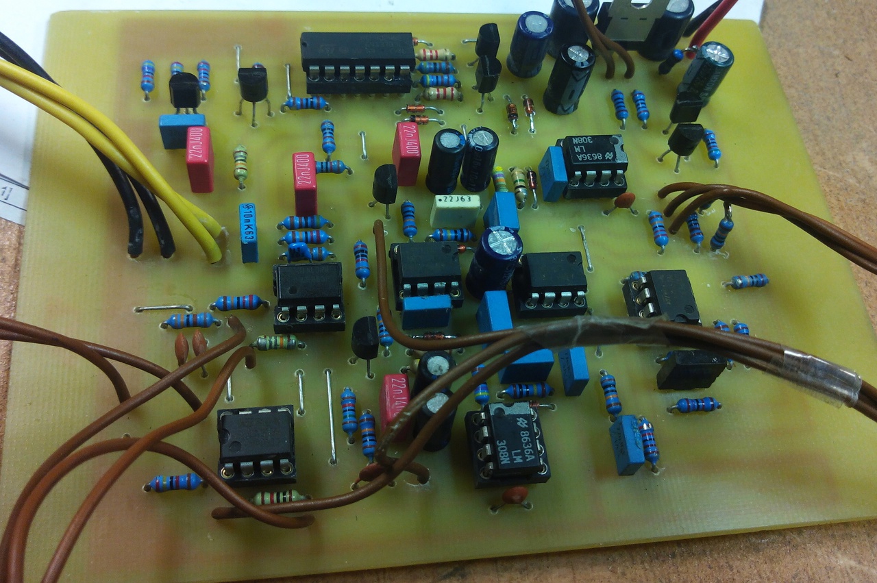

(#) Ch4rl3s hozzászólása Feb 20, 2015 /
Érmézéshez szeretnék egy gépet építeni.Olvasgatom már egy jó idelye a fórumot, és az itt leírtakból azt szűrtem le hogy erre az IGSL a legjobb választás. A nyáktervét a 133. oldalon találtam meg és Ge Lee tette fel. Olyan kérdésem lenne, hogy ez a rajz a végleges megoldás, vagy van már újabb módosított verzió? A beméréshez még nincs oszcilloszkópom és az USB-s szkópon gondolkodom. Az ilyen USB-s ugyanolyan jó mint a hagyományos?

(#) Ge Lee válasza Ch4rl3s hozzászólására (») Feb 21, 2015 /
Körül kell nézni ott ahonnan származik (geotech fórum), lehet hogy vannak azóta különféle modifikációk. Igazából ha valaki tesz a fázistoló fokozatba normális komparátort vagy helyette műveleti erősítőt, meg farag bele egy rendes adóoszcillátort akkor akár nagyon jó gép is lehet belőle.
USB-s szkópot én egyáltalán nem vennék, akkor inkább már valami olcsóbb analóg. A mérés során mindig a PC-hez vagy kötve, ez önmagában is hátrány.
