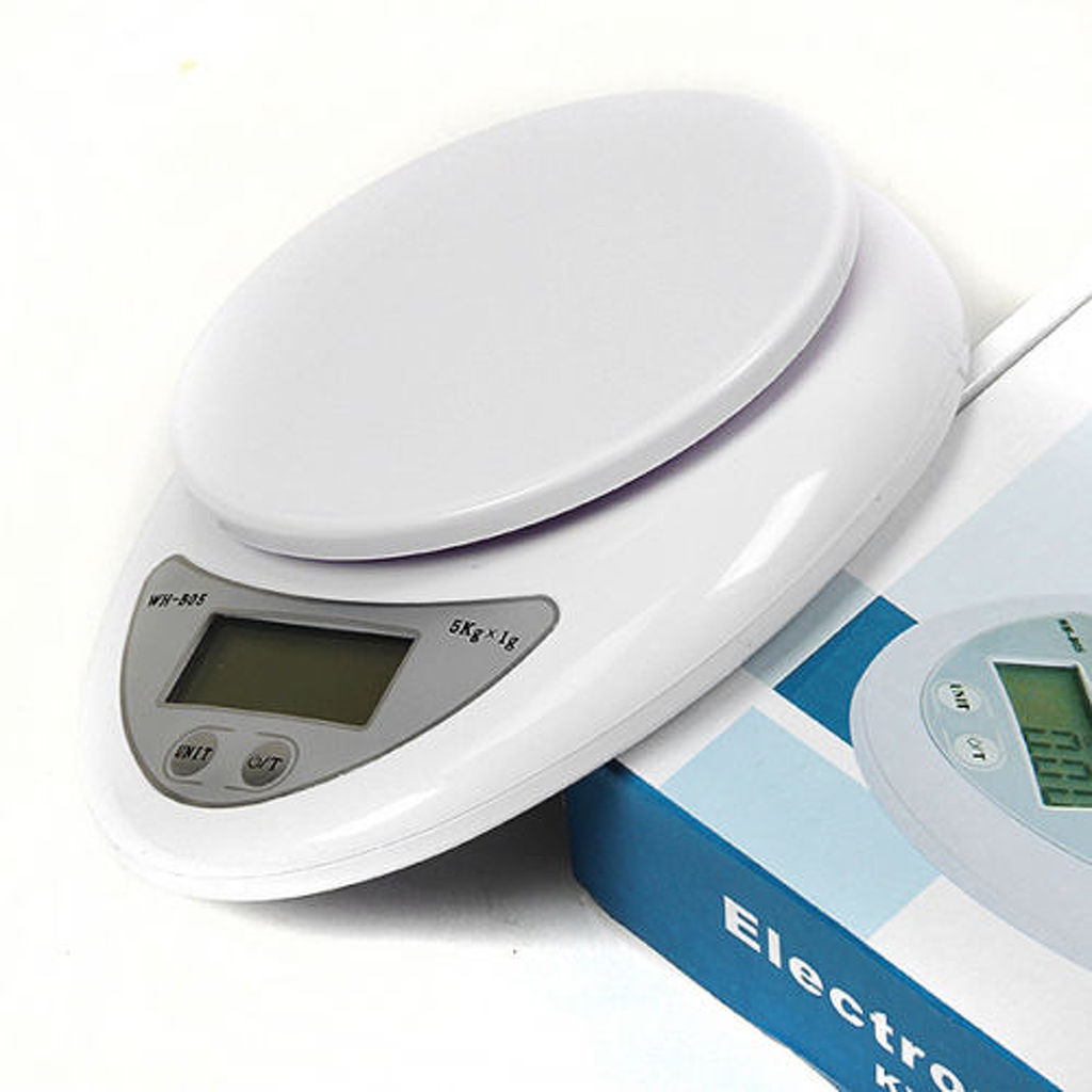

Tömeget szeretnék mérni gramm nagyságrendben legalább 3-4 grammos pontossággal. Ehhez tudnátok ajánlani valami szenzort (nyomásmérő, erőmérő, nyúlásmérő, bármi), ami Budapesten beszerezhető? A lehető legolcsóbb ilyen megoldásra törekszem.
Köszönöm a segítséget előre is
(#) pjg válasza szabo.gth hozzászólására (») Nov 10, 2014 /
Mekkora a legnagyobb érték?
(#) szabo.gth hozzászólása Nov 10, 2014 /
Nagyságrendben 1kg körüli
A minap láttam az Ebay-n egy mérleget. 5kg-ig mér 1gr pontossággal, kb. 1500Ft-ért. Annak a belseje kivehető és tetszőlegesen alakítható. Nem tudom mit akarsz mérni így nem ötletelek.
Ez az!
