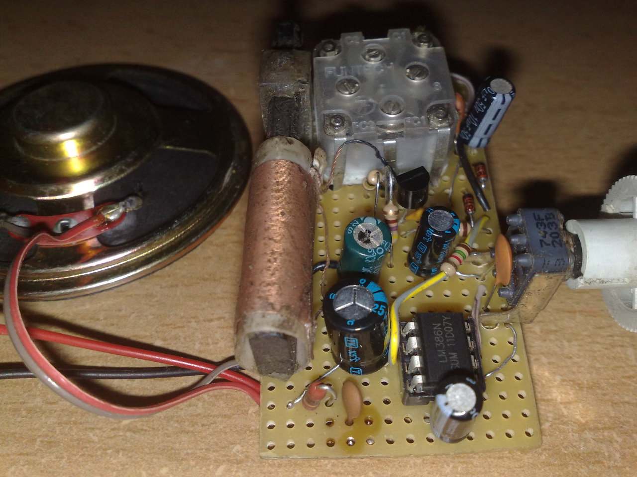

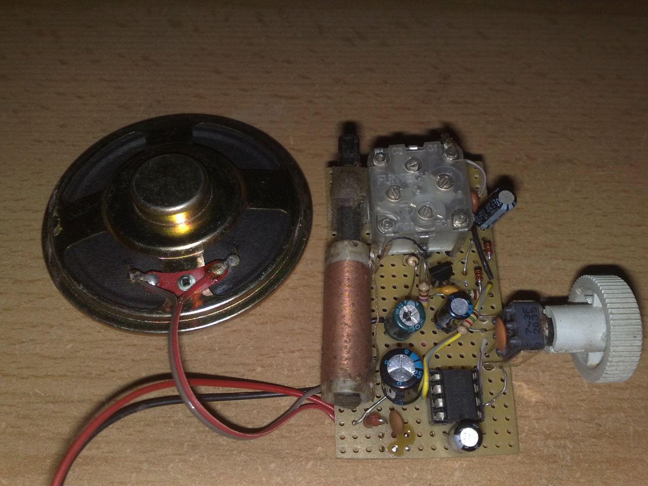

Sikerült életet lehelnem a kisrádióba. Már csak valami dobozt kell kreálnom hozzá!Egész jó a hangereje külső antenna nélkül is.
