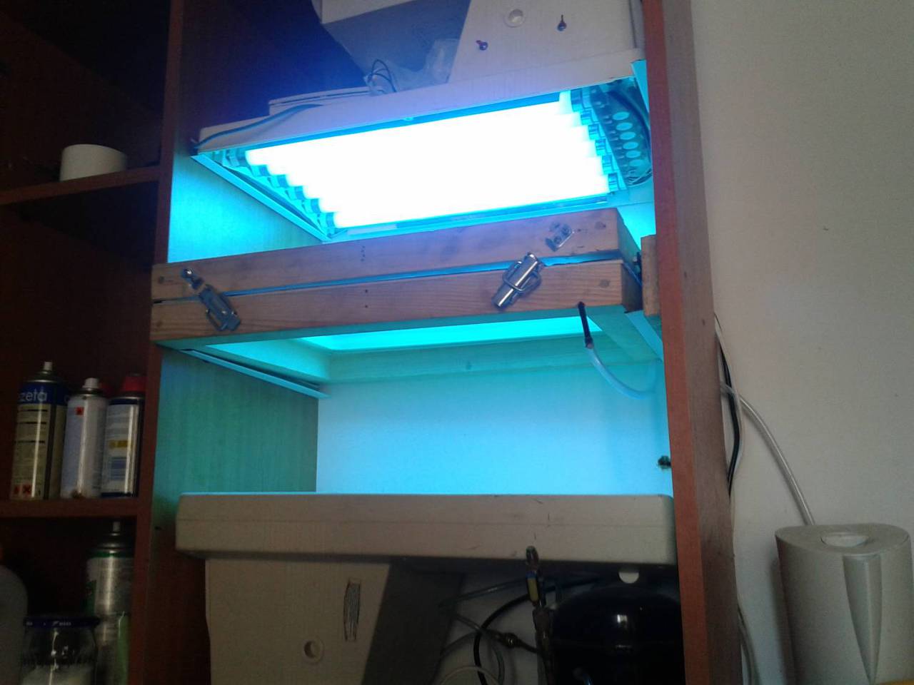

Az enyém ilyen (fel és le világító) középen a vákuumos leszorító fiókkal

A hely csak leleményesség kérdése , ez egy szekrény amiből kipakoltattam az asszonnyal és kivittem a kazánházba
Nem tudom nekem mit szólna hozzá Laci bácsi. A háziúr.
Nem kell tudnia , amikor jön becsukod a szekrény ajtót
Ha meg belenéz, nem tudja mitől fáj a szeme.
