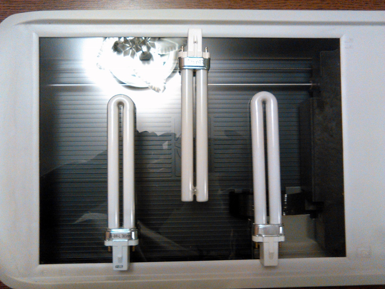

(#) Koleus hozzászólása Feb 20, 2015 /
Megérkezett a szkenner. Szeretném ha véleményeznétek az elképzelésemet. Két fénycső között 4 cm van, alulra tükörnek alufóliát ragasztanák. A csövek 9W-osak. A neten több levilágítót is láttam két csővel (2x15W) és alufóliával. A teljes mélysége a szkennernek kb 4 cm, úgy hogy a nyákig kb 2-3 cm lesz.
Elég egyenletes lesz a fény eloszlása?
(#) pjg válasza Koleus hozzászólására (») Feb 20, 2015 /
Nem!
(#) Bakman válasza Koleus hozzászólására (») Feb 20, 2015 /
A csövek és az üveglap közötti távolságot növeld meg valahogy, legalább 10 cm-re. Viszont, ha az üveglapra ráraksz egy fehér papírlapot, látszani fog, mennyire egyenletes vagy nem a fényeloszlás.
(#) Koleus válasza Bakman hozzászólására (») Feb 20, 2015 /
Nem használnám az egész A4 felületet. Ki lehet valahogy számolni az optimális csőtávolságot és üvegtávolságot?
Meg tudom növelni a távolságot, az üveglap alá készítenék egy másik dobozt.
Mi lenne a jobb csőelrendezés, ami a képen van, vagy minden cső álljon egy irányban?
(#) gulasoft válasza Koleus hozzászólására (») Feb 21, 2015 /
Alá fog világítani az oldalsó. Képzeld magad elé fény útját ami a csőből minden irányba terjed. Nagyon ferdén is.
(#) kaqkk válasza Koleus hozzászólására (») Feb 21, 2015 /
Tükörnek ne alufóliát , hanem fényes fehér papírt használj , az alufólia csak egy részét veri vissza a uv-nak
(#) Bakman válasza gulasoft hozzászólására (») Feb 21, 2015 /
Alávilágítás inkább a maszk számlájára illetve annak helytelen használatára írható. Szerintem kevesen használnak lézeres levilágítót.

(#) Koleus válasza gulasoft hozzászólására (») Feb 21, 2015 /
Kicsit számolgattam.
Ha csak két csövet teszek egymás mellé, az egész szélessége 6 cm. Ha 15 cm-re van a nyák, nem használok tükröt, akkor a 13x14 cm aktiv területen a jobb szélső cső és az aktiv terület bal szélénél a beesési szög 30 fok. Nem tudom a lakkvastagságot, de 0,1 mm esetén ez 0,06 mm alávilágítást jelent. Persze, ez csak elmélet.
Ez szerintetek jó lehet?

(#) Bakman válasza Koleus hozzászólására (») Feb 21, 2015 /
Nekem ilyen levilágítóm van: Bővebben: Link. A doboz belső fele fehérre van festve, amiben a fény kb. össze-vissza verődik, tehát elméletileg még 90 fokot közelítő irányból is érkezhet a panelre. Mindezek mellett tökéletesen működik, tehát gulasoft felvetése, hogy ne oldalról kapja a fényt a panel, mert az nem jó, nem állja meg a helyét.
Kb. a lézerfény az, amelyik egy irányba halad, minden másnak van szórása. Tehát nyugodtan építsd meg a levilágítót, jó lesz.

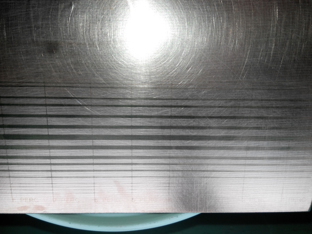

(#) mc-4 hozzászólása Feb 22, 2015 /
P20-as technikával szeretnék nyákot készíteni.
Első kísérletre 10x1percre maszkoltam.
7g/l előhívóba rakva leoldódott minden, kaptam egy tiszta nyákot. Lehet alá világított? Újra próba...
(#) Bakman válasza mc-4 hozzászólására (») Feb 22, 2015 /
Ezt pontosan hogyan értelmezzük?
„Első kísérletre 10x1percre maszkoltam.”

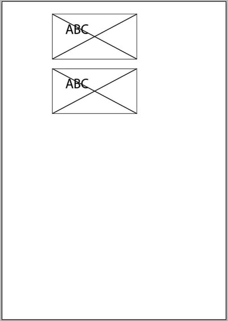

(#) storm hozzászólása Feb 22, 2015 /
Nekem is hasonló problémám van biztos a maszk nem jó. Ki mivel/hol nyomtatja a maszkot, hogy jó legyen?
(#) Bakman válasza storm hozzászólására (») Feb 22, 2015 /
Én írásvetítő fóliára, két példányban, egymás fölé rakva a levilágítóban.
(#) storm válasza Bakman hozzászólására (») Feb 22, 2015 /
Én is próbáltam de valamiért a maszkok mérete se lett eyforma, így nem tudtam egymás felé rakni őket mert valahol mindig nem stimmelt.
(#) mc-4 válasza Bakman hozzászólására (») Feb 22, 2015 /
A nyomtatott maszkot 10 részre osztottam, egy takaró lapot teszegettem odébb 1perc világítás után.
Ezt én úgy oldottam, meg, hogy az alábbi képen látható módon nyomtatom ki a két példányt. Így mindig egyeznek a méretek. Pontosan egymás alatt vannak a rajzolatok, azonos pozícióban.
Csinálj egy próbát 10, 12, 14, 16, 18, 20 perccel. Akkor is leviszi az előhívó az egészet, ha túl tömény, bár esetedben nem valószínű, hogy ez a baj.
Csináltam egy 6 perceset, nyomott üveglappal,lesúlyozva.
Elég gyatra lett most is, de már valami maradt. Holnapra lakkozok újra nyákot és kevesebb idővel próbálkozok.
(#) kaqkk válasza mc-4 hozzászólására (») Feb 22, 2015 /
Még csak 3* írtuk le hogy 2 -3 perc levilágítás bőven elég akkor miért próbálkozol 10-12 perccel ? Házilag nyomtatott mesterfilmnél már 3 perc felett minden túl van világítva .....
