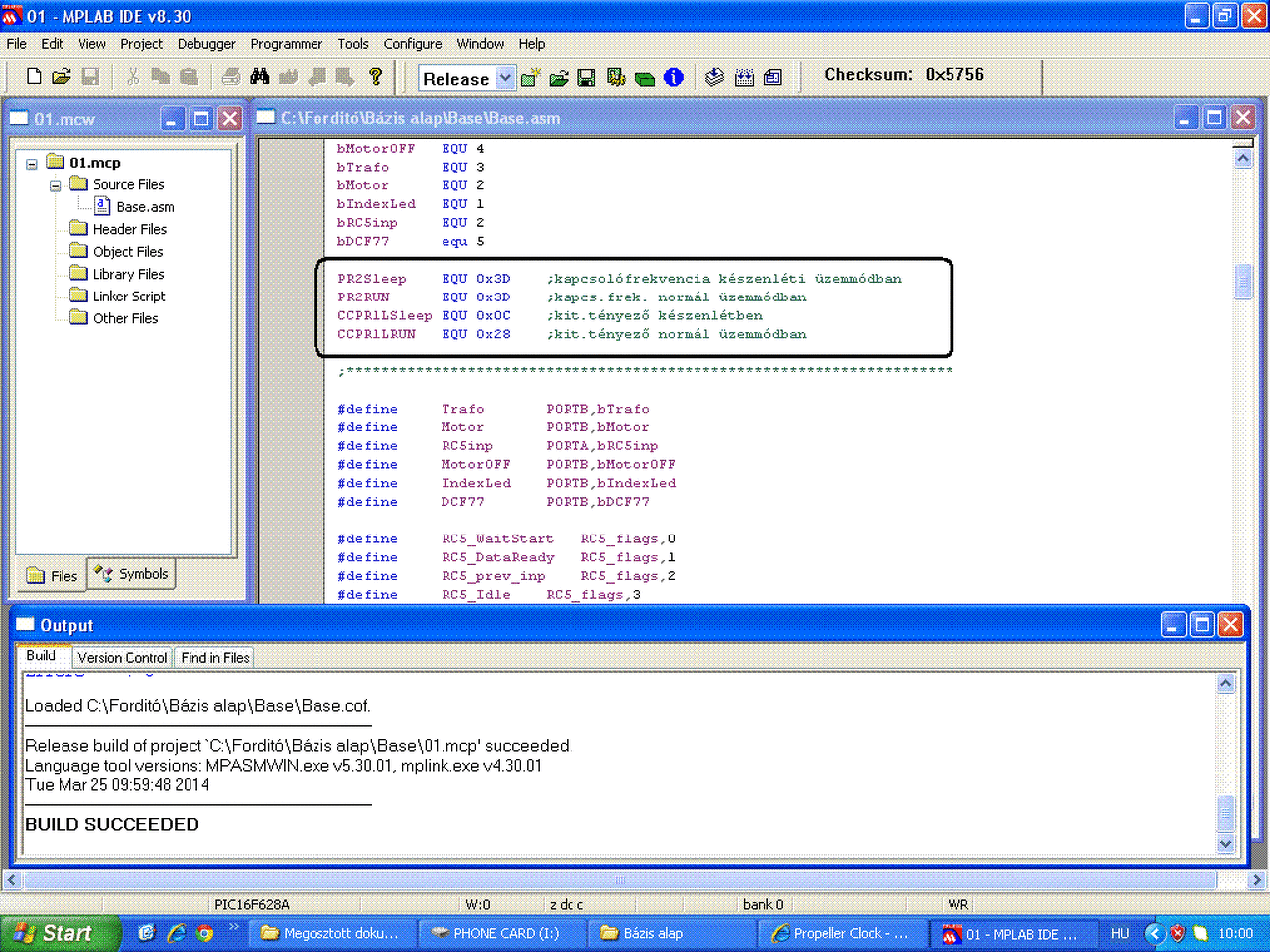

Sziasztok !
Lefordítottam ezt a programot az eredeti Vicsys órához amiben nincs Rtc , a leírás szerint állítottam be mindent viszont kijelzésem nincs annyit tud hogy a távival ki-be tudom kapcsolni. Valakinek van ötlete?
Az jó ha ki be kapcsolható! Tovább kell lépni,megmérni a rotoron mennyi a tápfeszültség a nagy pufferkondenzátor lábain.Index led világít a rotoron (kamerával látni)? Fototranzisztor jól van e beforrasztva illetve kéne rá húzni egy kis csövet vagy valamit,hogy oldalról ne érhesse fény.
Megy minden mert az eredeti programmal van kijelzés. Szerintem én szúrhattam el valamit a programozáskor csak nem tudom mit.
