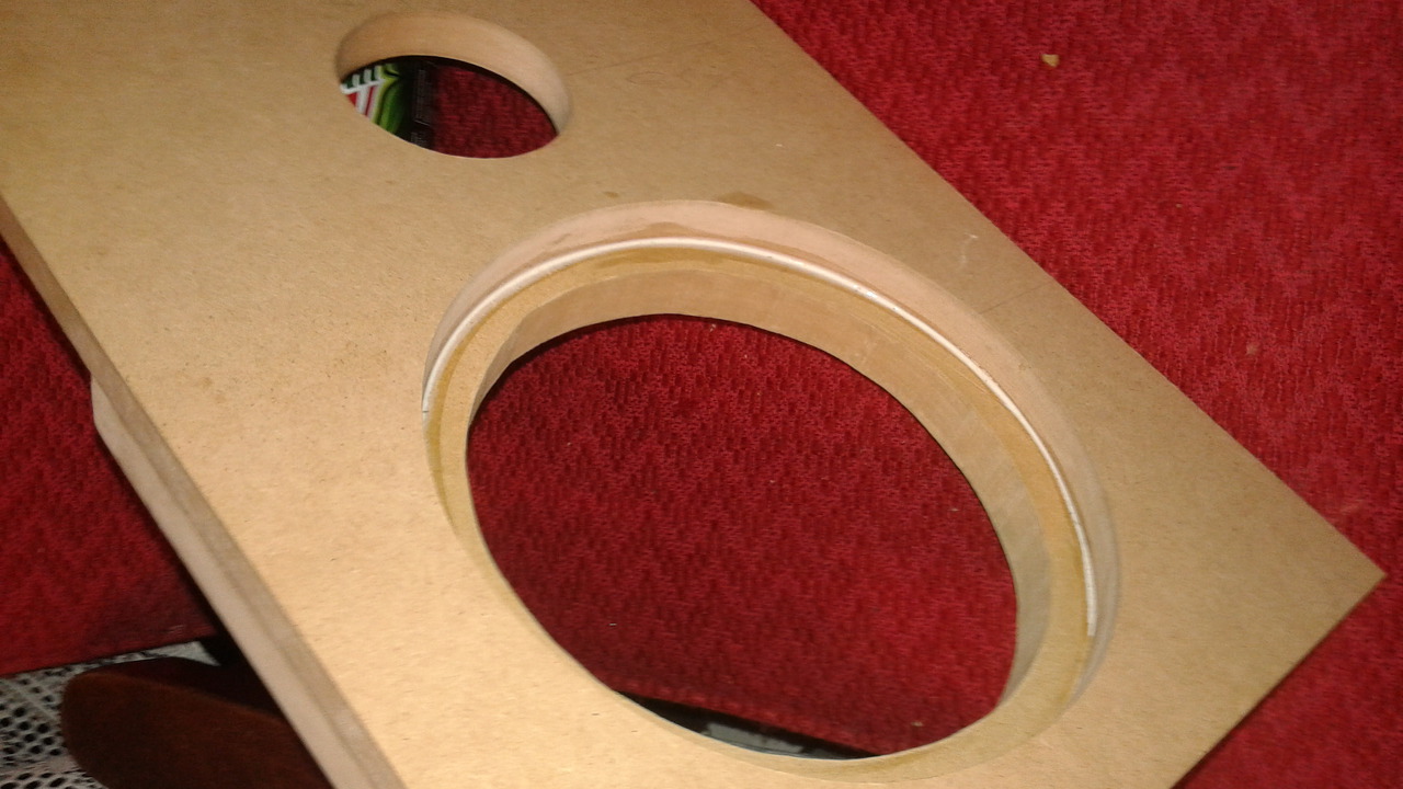

Sziasztok! Gondoltam megmutatom, hogy alakul a kis 20 cm projekt, csak látszik beteg vagyok jól elszámoltam a dolgokat, es gondoltam egy egyszerű megoldásra, csak kívancsi vagyok mit szoltok hozzá. Szóval a hangszóróm 21 cm átmérőjü, azaz 210mm, ugyebár a befogató karimátol lekellett volna vonja 2x14mm, és valamiert csak 1,4 mm-eket vontam le, es igy lett a lyuk 20,72 cm epp hogy megakad benne. A ládám most perpill kereken 36 liter. gondoltam besüllyesztem a hangszórót, hogy teszek meg egy lapot, vagy egyszerübb egy másik előlapot szerezzek?

Duplázzad meg az előlapot, a belsőben legyen a lyuk 182 mm a külső meg legyen 210. Ezzel be is süllyeszted meg javítasz a merevségen is.

(#) P_Laszlo válasza doktor hozzászólására (») Feb 6, 2015 /
Persze. De ha már belemegyünk inkább a felfogatási pontokat kéne megerősíteni, a hangszóró nehéz, az MDF meg.... problémás ilyen szempontból.

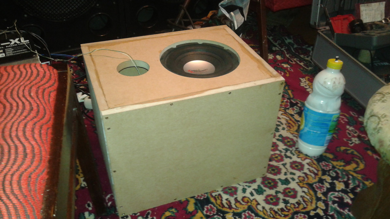

(#) Davidd válasza ptesza hozzászólására (») Feb 6, 2015 /
Pontosan így készítettem el, már csak a csövem hiányzik, nehéz talalni 8 cm átmérőjű csövet. Teszek fel néhány képet mire jutottam, már sokkal jobb hangja van mint volt. Igazábó csak fél dupla előlap de szerintem elég ez is. Különben én is erre a megoldásra gondoltam egyből. 36L a láda térfogata, ugyebár 35 re van szükségem es igy lehet az előlap pont kiszorít még 1 litert.

(#) P_Laszlo válasza doktor hozzászólására (») Feb 7, 2015 /
Szerintem arról volt szó, hogy David megkérdezte vegyen-e másik előlapot, vagy duplázza meg a mostanit, és végül egyiket sem csinálta, hanem azt, amire én is gondoltam, a nagy kivágás mögé ragasztott egy kisebb lapot MDF-ből.
(#) Davidd
A hangszóró felfogatásba viszont szerintem érdemes belemenni, mégiscsak fórum, és segítség a cél. Szóval mivel nehéz a hangszóró, a forgácslap csavarok helyett jobb lenne metrikussal és körmös anyával rögzíteni. Plusz a kosár alatti tömítésre is nagyon figyelj. Legyen a doboz mindenütt légmentesen zárt a reflexcső kivételével.
80mm-es reflexcsövet régebben láttam a logotech anyagok között, de sztem PVC-ből is lehet, hogy van 80-as. Szerelvényboltban talán tudnak segíteni.

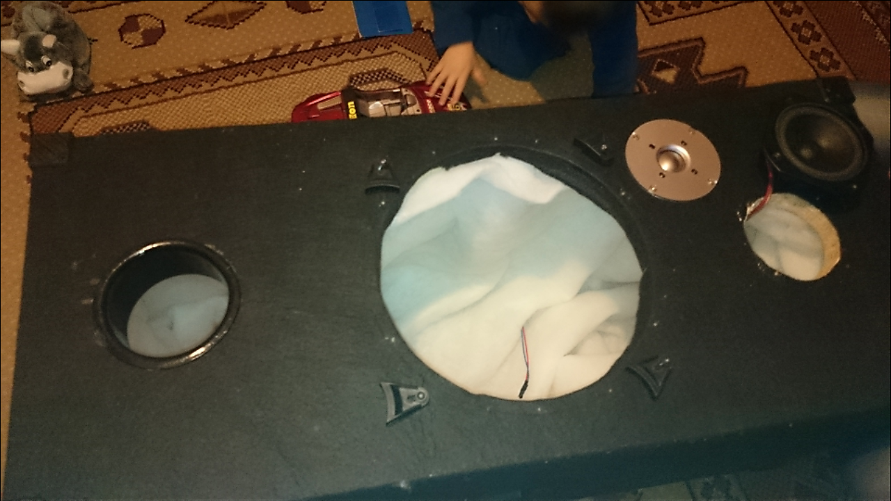

(#) ttihi66 hozzászólása Feb 7, 2015 /
Helló meg csináltam úgy ahogyan mondtátok vatelinal jó lett. Szebben is szól, meg tisztán is. Még egy kérdésem lenne milyen magassurgarzot ajánlotok ami szépen szól dómra gondolok első sorban.
(#) P_Laszlo válasza ttihi66 hozzászólására (») Feb 7, 2015 /
Szerintem ha a jelenlegi működik, fölösleges több pénzt költeni rá, a többi hangszóró sem magasabb szintű, nem lesz számottevően jobb a hangsugrzó egy új magastól.
(#) ttihi66 válasza P_Laszlo hozzászólására (») Feb 7, 2015 /
Értem. Csak meg kérdeztem mert selyembe néztem ki az tudtommal szebben szól.Ami most van az nem is tudom milyen.

(#) P_Laszlo válasza ttihi66 hozzászólására (») Feb 8, 2015 /
Nem biztos, attól függ, milyen hangszóró. Igazából mindenféle anyagból lehet jót és rosszat is csinálni, a selyem membrán is szólhat borzasztóan, a műanyag is lehet használható.
Milyen is konkrétan a középhangszóró? Nem biztos, hogy leírtad korábban, és sokáig tartana visszakeresni.
A mostani magas nagyon hasonlít az esik SÁL-ra. Így ránézésre. Rákerestem gyorsan, nekem a DT-6 jelzésűnek látszik.

(#) ttihi66 hozzászólása Feb 8, 2015 /
Igen sal Dt 6 a magas.Közép skn 10 a közép.Meg van benne egy három utas hangvalto. Vagy mit ajánlatok bele,vagy is hogy tisztaban szoljon
